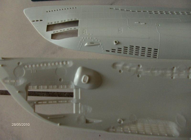

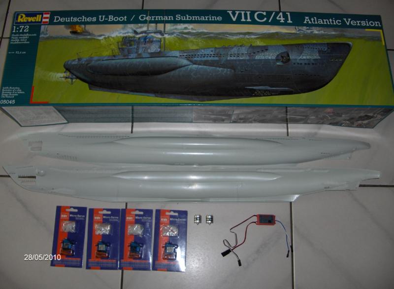

    [​IMG] [​IMG] Hier op speciaal verzoek wat foto's van de situatie tot nu toe;)[​IMG]

    Hey Super,
    ik ben ook bezig met een dergelijk project maar dit ligt al een hele tijd stil.
    Ik heb de spullen van Norbert Bruggen aangeschaft, en daar is niets mis mee.
    Maar, de ruimte voor de duiktank is erg klein, de ballon welke Norbert voorschrijft past eigenlijk net niet.
    De slangenpomp moet erg hard werken om het laatste beetje water in de ballon geperst te krijgen, dit geeft een hoog stroomverbruik.
    Norbert schrijft AAA cellen voor, deze hebben nu een max capaciteit van +/- 900mAh.
    Dit is niet veel, de vaartijd is dan ook vrij kort.
    De aandrijfset is best aardig, maar omdat er 4 tandwielen in zitten geeft dit nogal wat wrijving, jou optie om 2 kleine motoren te plaatsen is best goed denk ik.
    De beschikbare ruimte is klein, erg klein.
    Het is enorm proppen om alles er in te krijgen, mij lukt het nog niet goed.
    De aanbevolen ballast is 150 / 200gram aan water.
    Dat is iets minder dan een red bull blikje (=250cc)
    Ook de kunststof buis is lastig aan te komen, Norbert heeft het, maar in de USA verkopen ze transparante buis van de goede maat (62mm)
    Het is erg lastig, maar de volhouder wint

    Beste Douglas,
    Ik heb idd de foto's geplaatst. De motoren had ik op advies van de winkel gekocht. Was qua € niet de hele wereld dus vond het nooit weg om die erbij te hebben.
    Het advies over de zender neem ik wel degelijk serieus en ben ook al volop aan het kijken wat de beste optie is. Er is ook een model "navy" en die zal het dan ook wel worden.
    Wilde jullie wel "iets" laten weten, vandaar de foto's. Op dat moment was ik nog volop aan het kijken naar de zender en kon daar ook nog niets over melden.
    Nogmaals ik neem alle adviezen serieus.
    Helaas kwam RAF met goede ideeën en foto's toen ik al eea had aangeschaft. Begreep ook niet goed wat hij met de E500 bedoelde en in de winkel had ik de spullen al gekocht voordat ik er erg in had(goede verkoper;)). De ontvanger heb ik nog niet gekocht en dat is dan ook maar weer afwachten welke dat gaat worden. Die micro servo's kunnen 1,5 kg hebben en die lijken mij wel prima voor deze boot.
    Dacht dat de motoren die ik nu heb gekocht ook wel buiten de wtc kunnen werken, als dat niet zo is dan verneem ik dat graag.
    Heb al gemerkt dat als ze in serie staan, dat een verrassend effect geeft als je weerstand niet gelijk is.
    Dacht ook de 2.4 ipm de 40mhz te kunnen kopen, maar die blijkt onderwater niet te werken.
    Een dik excuus voor het uitblijven van mijn reacties op elk bericht wat ik ontvang. (Is niet mijn bedoeling om wie dan ook te negeren!)
    Voorlopig zijn de pijlen gericht op de F14 navy. (hopelijk heb ik het weer goed gemaakt met jullie)
    En zo rommel ik lekker verder met mijn bakje plastic. (veel meer is het nog niet op dit moment)

  13. raf
    raf Forum veteraan
    27 aug 2003
    14.828
    As,België
    hallo peter
    het probleem dat als ik praat over een E500 een doorwinterde modelbouwer weet dat ik de eco 500 motor bedoel
    deze is zuinig met enrgie en heeft wat niet onbelangrijk is een lange as zonder spiebaan of vlakke kant
    de motren die je hebt gekocht zijn NIET geschikt om buiten het model te werken
    marc en ik wij hebben zo onze ROV's uitgerust maar dan verslijten de motoren bliksem snel
    dus we zijn begonnen met ze teug in waterdichte behuizingen te steken
    de navy heb je niet nodig meestal is dat een zender met links een twinstick inplaats van een kruisknuppel
    en je hebt toch geen twee motoren om te sturen dus ben je met die stick eigenlijk niets
    peter dat we soms vervelend over komen komt niet door u maar door 1000 voorgangers
    die allemaal met wilde idee¨n afkwamen maar na 1 a 2 postings niets meer van zich lieten horen
    of die afhaakten omdat het toch een lat tehoog was die ze hadden gelegd
    haast iedereen raad een beginner aan om een seawolf van robbe te kopen en deze om te bouwen naar een duiksysteem met een pomp/tank
    het is gewoonweg de beste boot om mee te beginnen
    en vooral om ervaring op te doen
    de seawolf vaart een paar uurtjes op een accu lading/de revel spreek je over minuten (15à 20)
    heb je twee accu sets kan je haast een hele dag varen
    na een ombouw van de toren en duikroeren lijkt hij met wat verf en fantasie op een george wachington USS en nog wat
    en het is een boot die goed duikt en die mogelijkheden heeft
    maar vooral plaats en ruimte die je nu niet gaat hebben
    je koopt 4 servo's ???? je hebt maar ruimte voor 2 stuks
    zijn die twee andere reserve ????
    je ontvanger moet zo klein zijn dat zelfs de behuizing reeds teveel is bij deze boot
    je zit aan een max drijvend vermogen wat je wtc kan leveren en die geeft je geen reserve eerder kom je te kort
    als het verdrongen water volume BV 2 kilo is dan mag je boot met alles er op en er aan maar 2 kilo wegen en dan gaat hij wel reeds onder
