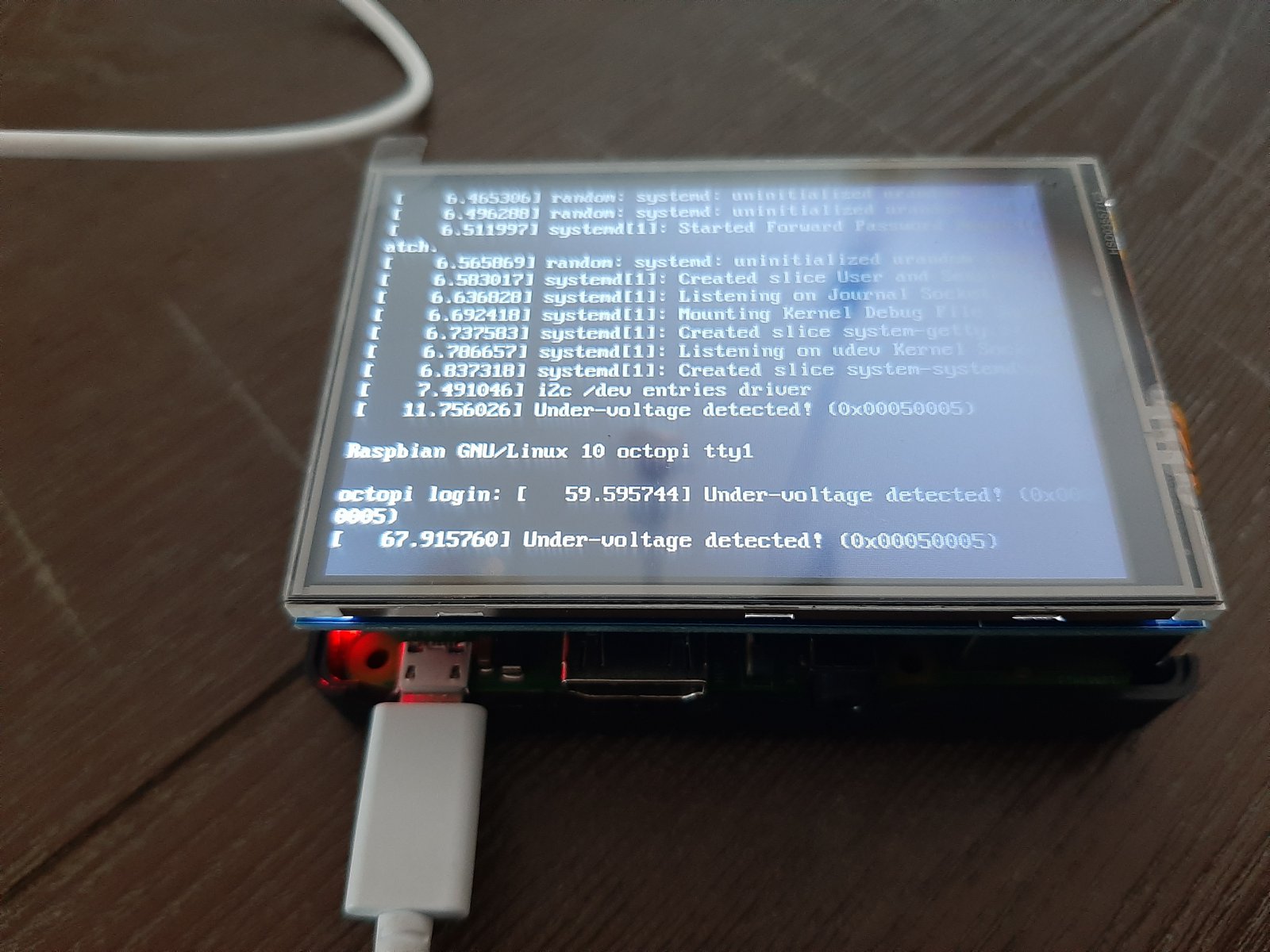

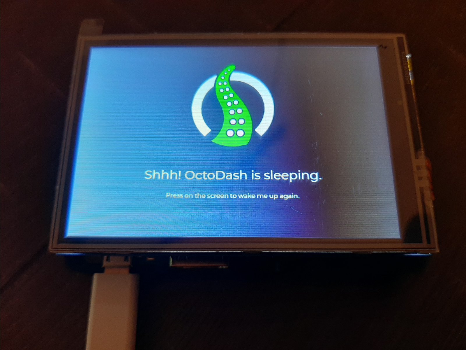

De uitdaging zit in de touchscreen, de uitlijning klopt helemaal niet. Ik weet wel waar ze aan te passen zijn, maar heb de waarden nog niet kunnen bepalen. Normaal zou je dat via bedien omgeving van raspbian kunnen doen, maar daar zitten enkele uitdagingen.
Verder lijkt alles te werken, alleen de touchscreen nog goed krijgen. Dat octodash slaapt, komt omdat octoprint de printer niet ziet. Dit klopt, want op het moment van maken foto, lag hij op de eetkamer tafel en niet aan de printer.
Let ook niet op de "under voltage" melding, dacht nog een goede usb voeding te hebben, maar helaas. Daar moet nog iets beters worden geregeld.

Het uitlijnen van het scherm wilde niet echt lukken.
Er zijn diverse tools voor. Maar standaard heeft octoprint de gui uitgeschakeld. Deze getracht te activeren, maar dat wilde niet echt lukken.
Er staat wel in octoprint een string die je moet uitvoeren, maar die gaf niet het gewenste resultaat.
Daarom bij 0 begonnen en nu niet de octoprint image genomen, maar alles zelf geinstalleerd.
Dat beviel me veel beter. Ook de touchscreen kon nu worden gecalibreerd.
Maar kwam er ook achter, dat de handleidingen van octoprint hier en daar te wensen overlaten als je zelf doet installeren. Meerdere stappen ontbreken en zonder pi kennis kan het dan een uitdaging zijn. Vermoedelijk dat ze daarom de kant en klare image aanleveren.
Ook octodash werkte daarna niet 1-2-3. Enkele settings in de config aangepast en daarmee werkte deze ook
Maar alles zover als ik nu kan instellen, werkt.

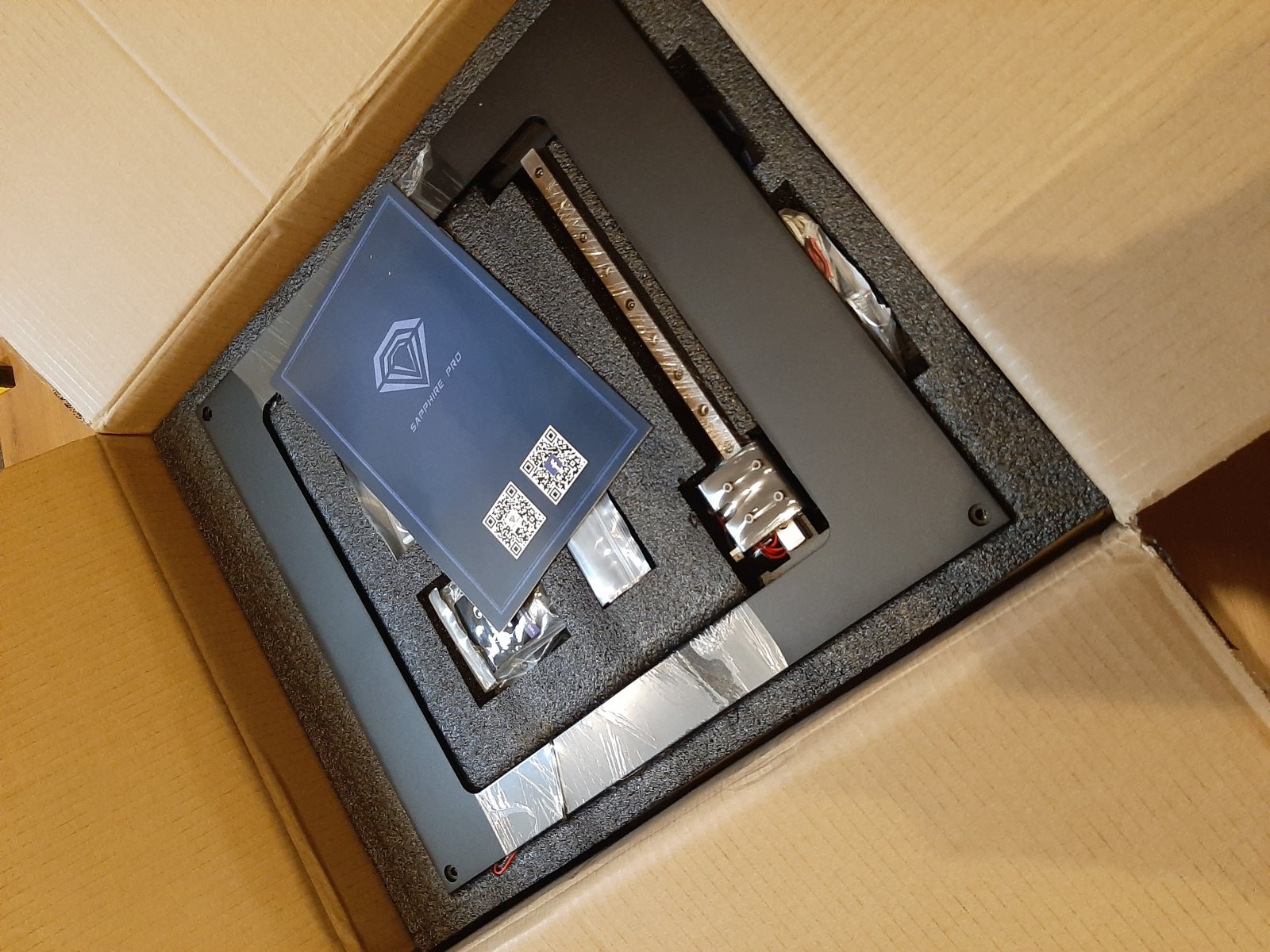

Op de valreep van 2020 is de printer binnen gekomen.
Helaas moet deze de komende 1 á 2 weken nog even in de doos blijven. De hobbyruimte wordt in deze tijd opgeknapt. Anders zit de printer al vol stof.
