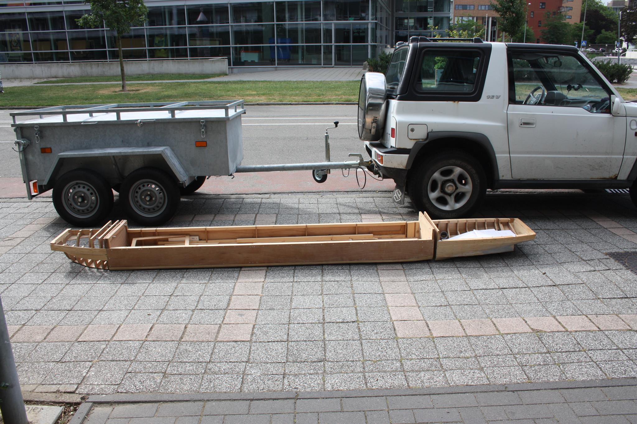

Ik neem aan dat je dit "rompje" gekocht hebt?
Hoe ga je dat vervoeren met je 15 jaar?
Hoe ga je dat in het water leggen?
Heb je er überhaupt wel over nagedacht welke problemen je op je hals gehaald hebt?
Qua ruimte, gewicht, opslag, vervoer en noem nog maar een paar dingen op...
Als je al tips nodig hebt om dit rompje waterdicht te krijgen, dan vrees ik dat dit een project wordt wat nooit het varende stadium zal bereiken.
Met een diepgang van slechts 10 centimeter gaat dit gebakje 185 kilo wegen...
Ik zou een abbonement op een hele goeie sportschool gaan nemen!

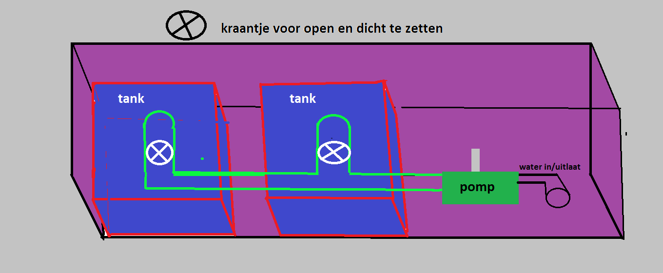

ik heb mischien een iedee voor de diep gang te krijgen zoals meerdere dat hebben gedaan
ik zet in het schip 4 tanks van heel de breedte 40 cm lang en ongeveer 10 cm hoog en daar bevestig ik dan een lijding sisteem op met op elke tank een kraantje dan kannik tijdens het eruit pompen van het water bevoorbeel een open zetten en de rest dicht of 2 open en 2 dicht dat je het een beetje kan regelen en dan de water in en uit voer is dan inder het schip tussen een van die tanks en ik gebruik een pomp van je met een boor michine bedient dan kan ik het rustig in en uit pompen
is dat mischien een goed iedee of beter niet doen en ja ik heb het mischien niet goed uitgelegd of de tekening is niet duidelijk gr oliver

zoals roel al aangaf wordt dit een zware boot. 40x50x10 is 20000cm3 = 20liter per tank met 4 tanks kom je op 80 kilo waterballast kom je nog een kleine 100 kilo tekort (iets minder want de boot weegt ook iets natuurlijk). Verder weet ik niets af van berekeningen over boten zoals roel dat weet maar die heeft er verstand van dus dat zal wel kloppen. Het idee zal wel werken maar moet veel meer ballast in kunnen nemen.

Oliver: het zou de leesbaarheid van je berichten ten goede komen als je eens wat meer zorg besteed aan wat je opschrijft. Komma's en punten zijn niet voor uitgevonden, spellingscontrole is ook heel handig. Die werkt ook voordat je je schrijfsels op het forum zet. Ik ben geen leraar Nederlands, ik ben een simpele modelbouwer die graag mensen wil helpen, maar dan moet het voor mij wel leesbaar zijn. Anders besteed ik er geen aandacht meer aan. Tot zover een opmerking over je Nederlands.
Dan over het systeem van ballasttanks: Harm (Baggeraar op dit forum) heeft een vrachtschip gebouwd met ballasttanks. Kijk maar eens in zijn bouwverslag wat daar allemaal bij komt kijken. Vergis je er niet in!
En als jouw vader binnenschipper is, kan hij je ook veel vertellen over de gevaren van ballasttanks die niet voor 100% vol of 100% leeg zijn, het nut van slingerschotten en andere zaken. Een fout met beladen en je model kiept over de zijkant weg en het laatste wat je ziet zijn luchtbellen...

en ik weet dat als je de balast neet 100%leeg pomt of 100% vol doet dat hij dan kan om kantelen.
omdat het water dan heen en weer gaat als je slingert en dan is het blub gr oliver

dennist ik ga is kijken hoe groot ik de tanks kan maken .
ik ga er denk ik 8 in zetten met 2 pompen .voor dat ik de tanks er defenitief in zet ga ik eerst kijken hoe ze moetten 1tje meer naar voor of meer naar achter en oe het schip licht zonder tanks dat het schip geladen met water mooi stabiel licht dat hij niet teveel voor over licht of achterover gr oliver

Iets heel simpels: als je ballasttanks boven elkaar zet en door elke tank geheel te vullen of geheel leeg te laten dan heb je nooit last van het heen en weer lopen van water en dus geen slingerschotten nodig. Door eenvoudig de tanks per laag te vullen of te legen kun de diepgang van je model zelf bepalen.

Door de tanks boven elkaar te zetten wordt het gevaar van kantelen alleen maar groter. Denk nog maar eens na over mijn eerste advies. Hoef je helemaal niets te pompen en is er ook geen gevaar m.b.t. kapseizen. Maar het is jouw schip, dus mag je van mij alles doen wat wat je zelf graag wilt. Succes verder! Gr. Klaas.
