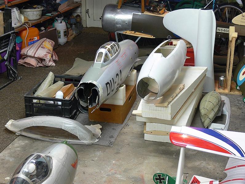

    Om er zeker van te zijn niet met lege handen te zitten het komende jaar heb ik weer een leuke uitdaging gevonden: de F-84G 'Thunderjet' van PHantasy in BLue!
    [​IMG]
    Hier een paar foto's van 'toentienogheelwas'.......
    [​IMG]
    [​IMG]
    En hoe 'ie er nu uitziet....
    [​IMG]
    Deze jet is ontworpen en gebouwd voor PHantasy in BLue door Sjoerd Hiemstra en Ray Struik in 1995 met een eerste vlucht in 1998!
    Dit was dus in een tijd dat er nog niets bekend was over jets, geen Skygate, geen Skymaster geen Airworld geen Jet Legend geen Fei Bao etv.om de kunst af te kijken, ook was er niets op de markt wat jet related produkten betreft dus alles moest zelf gemaakt en uitgevonden worden.
    De aandrijving was een 1ste generatie AMT airstart Pegasus met een stuwdruk van (toen0) een kleine 13 kg!
    Het totaal gewicht van de Thunderjet kwam ver over de 20 kg (leeg dus!!) waardoor destijds een luchtvaartregistratie voor dit model is aangevraagd : PH-XMD
    Na meer dan honderd succesvolle vluchten maakte in 2009 een stall tijdens de landing een eind aan zijn succesvolle leven.
    Het airframe was 'beyond repair'.
    Besloten werd om de Thunderjet geheel nieuw op te bouwen, alle rompmallen waren er nog, en dan gelijk een poging doen om de kist beduidend lichter te maken, ik schat nu rond de 17 kg uit te komen...
    De schaal is 1:5, het voorbeeld staat in het MLM Soesterberg, de Thunderjet heeft van 1951 tot 1956 in Nederlandse dienst gevlogen.

    Hoi Peter,
    (aangenaam kennis maken op Lwd) gewoon zien dat je goed bezig blijft, daar hebben de meeste bouwers/vliegers doorgaans geen problemen mee :D: projecten zat!

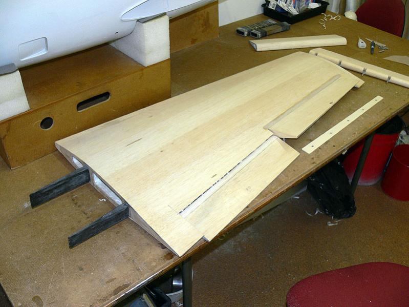

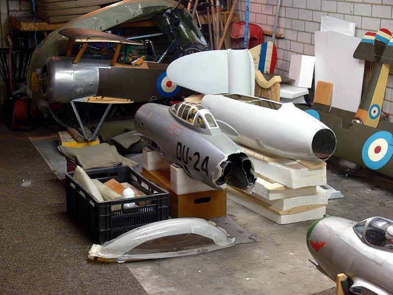

    Wat de thunderjet betreft zijn alle epoxy/carbon delen al gesopt, de vleugeldelen beplankt en een nieuwe canopy getrokken.
    Hier de oude romp met daarachter de nieuwe delen, vleugels en op de voorgrond de nieuwe cockpit op de mal,

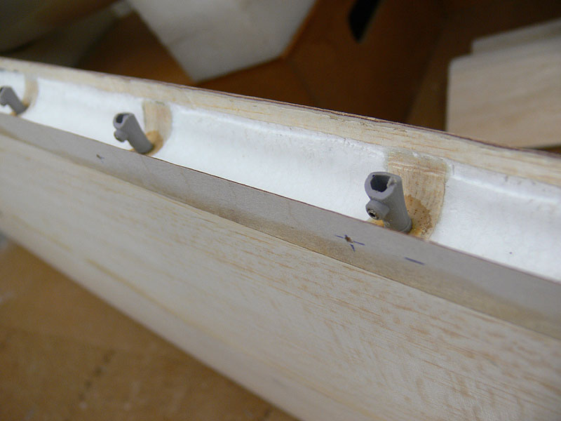

    Rolroeren en flaps zijn inmiddels uit de vleugel gesneden,
    [​IMG]
    de flaps voorzien van een neus lijst en in vorm geschuurd,
    [​IMG]

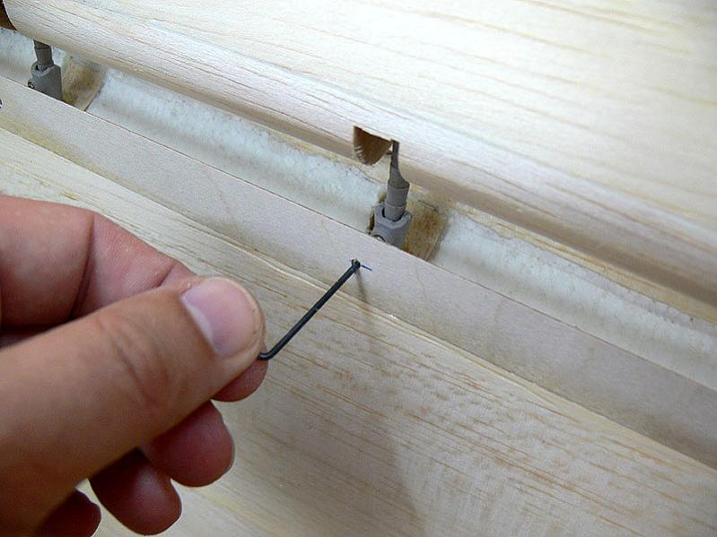

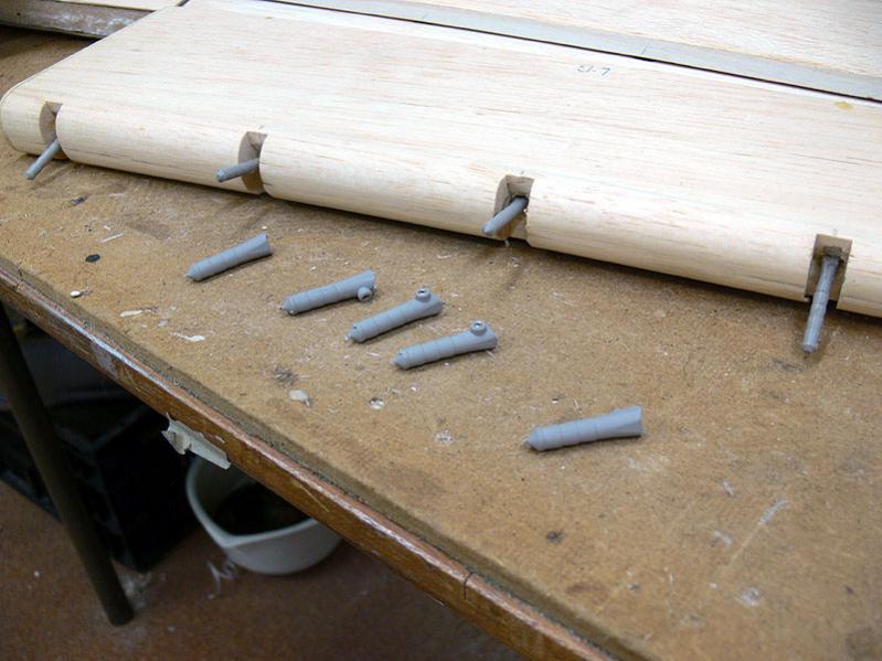

    En de rolroeren voorzien van penscharnieren,
    [​IMG]
    In de vleugel zijn bussen ingelijmd,
    [​IMG]
    Zodat de rolroeren altijd nog te demonteren zijn,
    [​IMG]
    daarna zijn de flaps aan de beurt om in de scharnieren te hangen,

    Da`s ook wel een hele mooie verwijderbare oplossing :D

    Zo he, gelijk de gang erin! :D Mooie historische jet!
    Heb ook zitten kijken naar die bussen voor de Robart scharnieren van Toni Clark, erg slimme oplossing! Helaas alleen voor de grote maten scharnieren... ;)

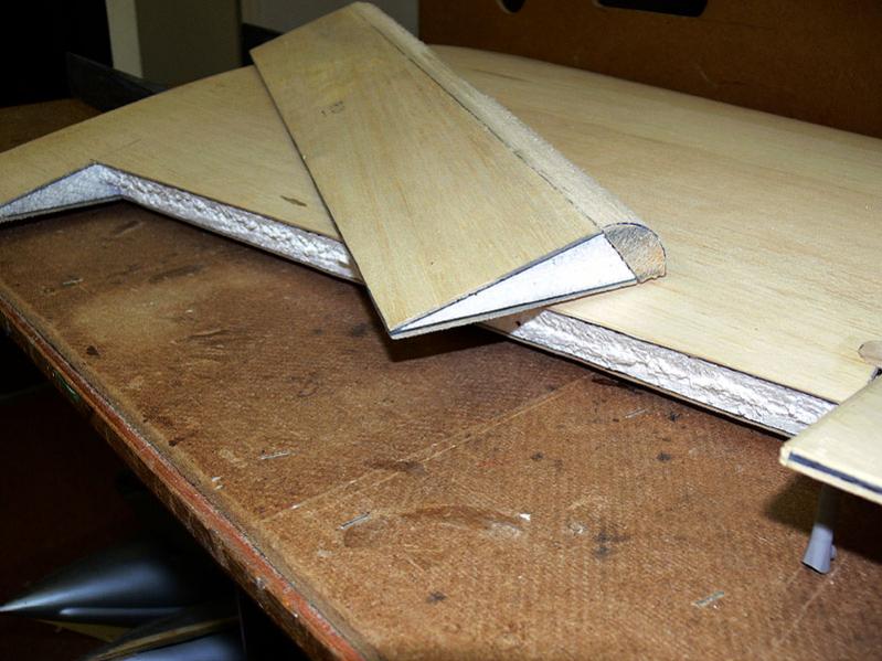

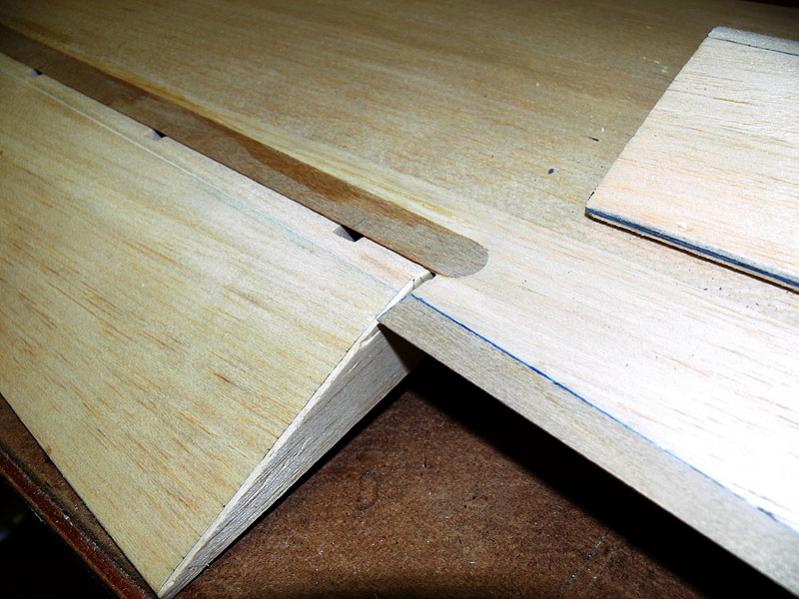

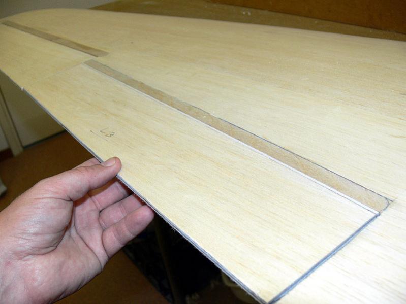

    Verder met de flaps, ze moeten mooi strak passen met een zo klein mogelijke kier tussen de vleugel,
    dus eerst het schuim in de vleugel goed hol schuren, da's nog een redelijk nauwkeurig werkje,
    [​IMG]

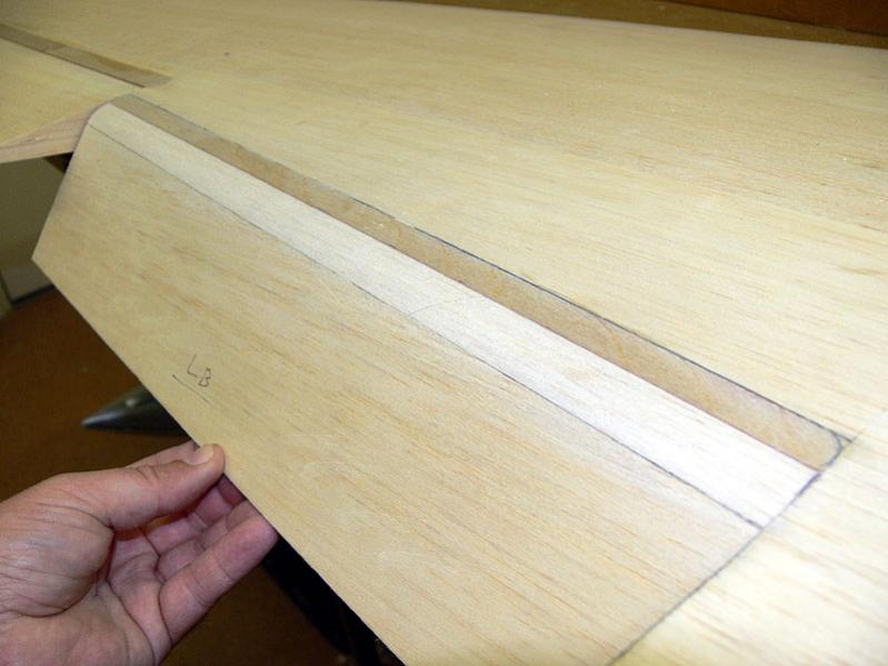

    Om een mooie scherpe rand als aansluiting te krijgen kan je het balsa waarmee de vleugel ingedekt niet goed gebruiken. Dus ter plekke van de rolroeren en flaps is een strip 0.8 triplex 'ingezet'
    [​IMG]
    en zo heb je met de flaps 'in'
    [​IMG]
    en de flaps 'full' en mooi strakke aansluiting,
    [​IMG]
