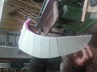

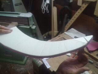

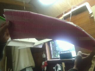

Dag iedereen
een goede vriend van mij is erg geïnteresseerd in deze tak van modelbouw.
en na een dag of wat naar de vogels te kijken zag hij dat de vleugels van de vogels krom omhoog gaan. Dus wij vroegen ons af is dit mogelijk:rolleyes:
:D ja....
Nu wou ik even vragen wat vinden jullie er van:confused:
Het idee is krom omhoog en recht naar beneden
full
full
full
Hoe wil je ondersteboven vliegen ;) ?
Of wordt het een flapperend model?
Wat denk je zelf als dit in de klapwieker hoek staat.
@Aarie, ik weet niet wat je als tussenlaag gebruikt, maar ik ben bang dat dit niet sterk genoeg is om een model aan op te hangen, ofwel om een vliegend toestel te verkrijgen. De slijtage op dit soort modellen is vrij groot als er ook maar een heel klein beetje speling is.
Krom - recht is maar een klein gedeelte van de functie. Het feit dat de veren in de opgaande slag lucht doorlaten (ze kantelen) en in de neergaande slag een blokkade vormen doet zeker zo veel. Dus nu nog klepjes in elk segment maken, en je komt in de buurt.
