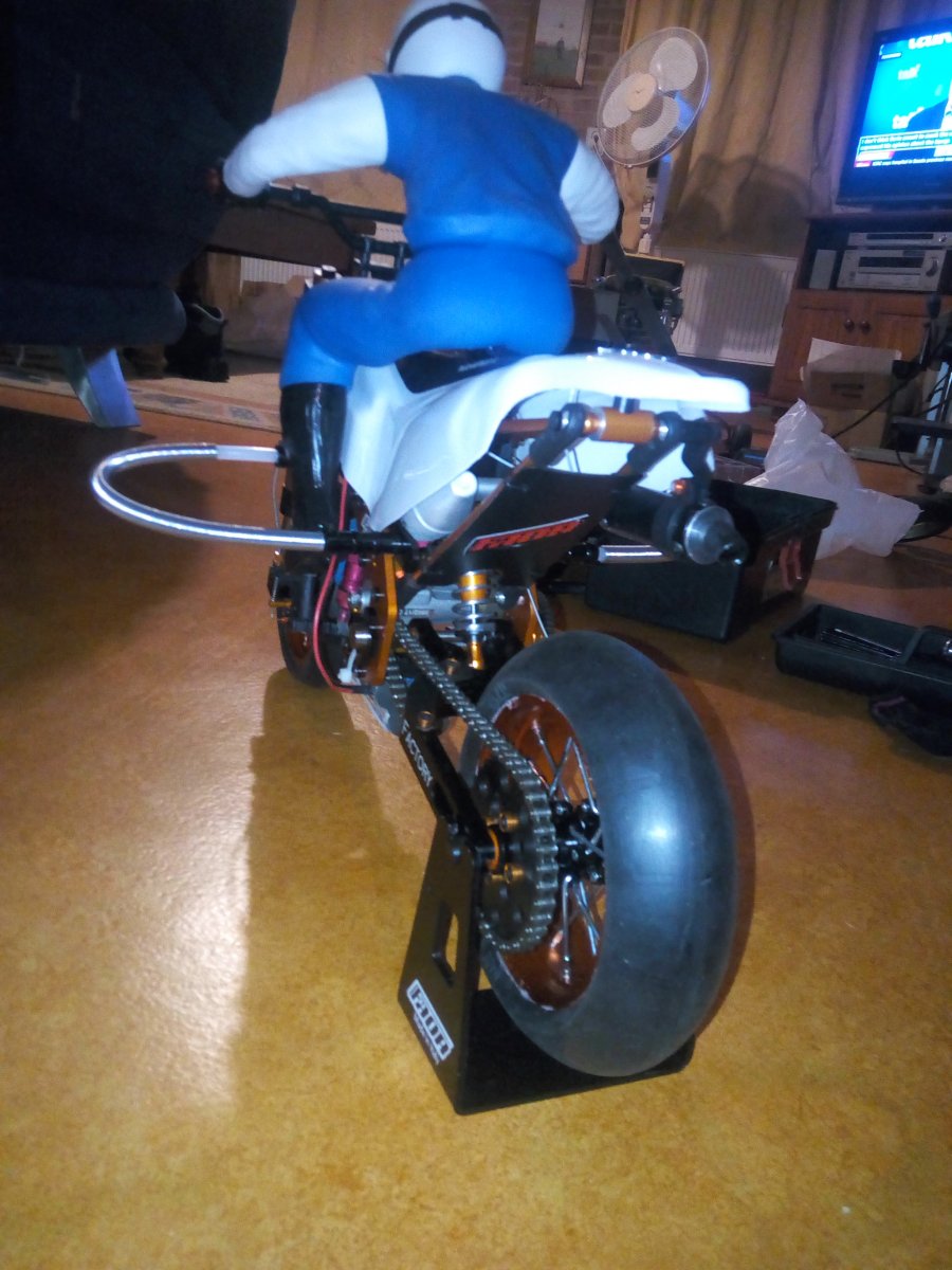

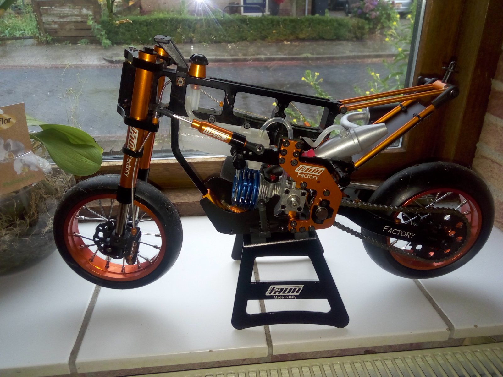

    Kan er nog niet al te veel van zeggen, anders dan dat het ding (IMHO) bloedmooi is, en hele plakkerige slicks heeft:
    Vrij compleet, met motor, starter, banden moeten nog wel gelijmd worden.
    Voor het gemak (er achteraan lopen en iedere keer een duwtje geven word zo vermoeiend) een Futaba 3PV pistoolzender er bij laten komen.
    Noppenbanden zijn ook onderweg, al is dit ding ondanks zijn woeste uiterlijk niet echt geschikt voor terrein, maar een vlak kortgemaaid veld schijnt nog wel te moeten willen.

    Nee, hij stuurt op dezelfde manier als dat jij een fiets, brommer of motor bestuurt: door "tegen het stuur te duwen zonder het daadwerkelijk te bewegen".
    Tussen de voorvork en de servo zit een schokdemper (met olie en zo) die inwendig twee veren heeft. Als de servo beweegt, blijft het wiel (vrijwel) onbeweeglijk, maar de veer duwt of trekt aan het stuur. Dit zet een gyroscopische beweging in gang die de motorfiets op zijn kant legt of weer rechtop zet.
    Als de motorfiets op zijn bokje staat, met de wielen van de grond, beweegt het natuurlijk wel.
    Het grappige is, dat je, om naar links te gaan, het stuur naar rechts "probeert te duwen". En wat daar zo grappig aan is, is dat zelfs het meerendeel van de 1:1 motorrijders niet weten dat ze onbewust precies hetzelfde doen...
    Dit filmpje laat dat heel aardig zien:

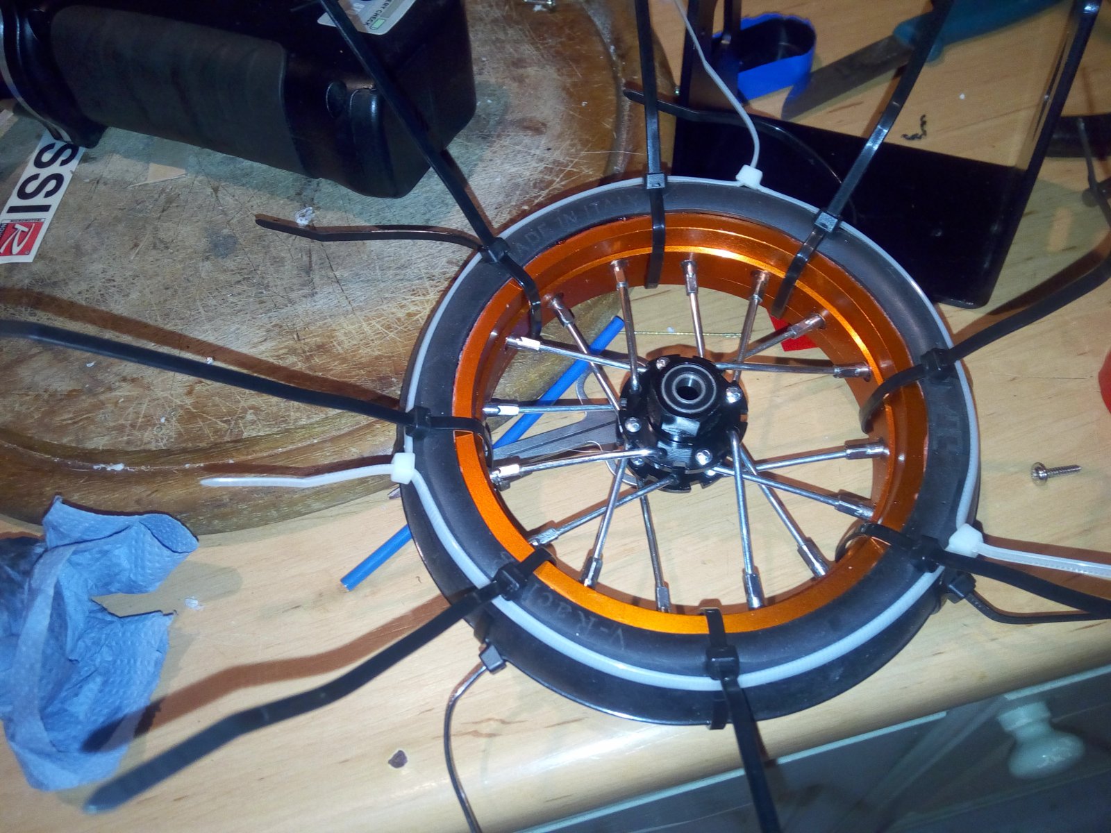

    Ondertussen is het lijmen van de banden bijna klaar, een tamelijk lastig klusje, omdat het rubber van de band heel vreemd spul is, nogal "kauwgum-achtig", en het laat zig niet echt makkelijk in de groeven van de velg manipuleren.
    Ik heb dat als volgt opgelost, met een hele batterij tie-raps. Voor gaat dat vrij aardig, achter bood de band meer weerstand en heb ik twee keer zoveel tieraps moeten gebruiken.
    Maar in elk geval staat hij nu op zijn wielen, en is het nog een kwestie van wat tie-rapjes voor de snoertjes etc etc, en dan is hij in principe klaar voor zijn eerste voorzichtige proefritjes.
    Het ding is overigens technisch ook best mooi uitgevoerd, met oliedempers in de upside-down vorkpoten (al is dat op zich wel vrij simpel, met vrij slanke "conventionele" dempers die in de bovenpoten geplaatst zijn, en die weer aan de telescopische onderpoten vast zitten, in dat opzicht volgt het niet de 1:1 motorbouw), en zowel voor als achter een zwevend opgehangen stalen remschijf.
    Achter een mono-demper, en het kleine ketting tandwiel ligt in lijn met de kingpin van de achterbrug, waardoor de vering geen invloed heeft op de kettingspanning.
    De ketting word gespannen op dezelfde manier als de meeste 1:1 motorfietsen, met twee spanbouten die het achterwiel naar achteren drukken, waarna een moer op de achteras de boel in positie vastklemt.
    De ketting is van een sluitschalm met visje voorzien, en kan gewoon gewisseld/verwijderd worden zonder dat de hele boel uit elkaar hoeft, maar als het achterwiel er uit moet, hoef je de ketting ook niet eerst los te maken.
    Je hebt alleen, om het achterwiel weer terug in de achterbrug te hangen, 3 handen met 7 vingers per hand nodig :D

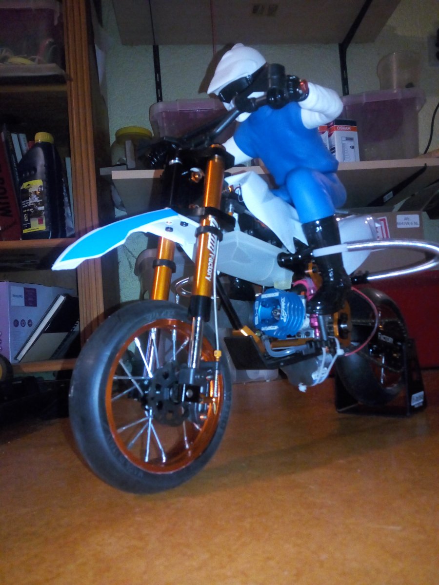

    En zo is hij dan uiteindelijk geworden:
    Ben er wel tevreden mee...

    Helaas, geen filmpje, want geen cameraman beschikbaar. Maar hij heeft gereden vanavond.
    Nou... wat kan ik zeggen? Er zitten nog wat kinderziektes in, maar hij doet in feite precies wat ik er van verwacht: goed rijden op "niet-vlak" asfalt met richels, putdeksels, stukken beklinkerd oppervlak, en dergelijke.
    Banden hebben superveel grip, stof en kleine steentjes gaf hij niks om.
    Bij hoge snelheden werd het her en der nog wel wat spannend, maar bij middelmatige snelheid, kon ik vol accelererend danwel vol remmend, met tegelijkertijd maximale hellingshoek over putdeksels, richels in het asfalt, of over de stukken beklinkerd oppervlak, zonder dat de bike rare dingen deed. In het echie durf ik dat niet... :D
    In dat opzicht echt een puik rijdend ding.
    Sturen was ook gelijk spot-on, strak, voorspelbaar en stabiel.
    Voorvering is perfect, vol over een richeltje (uiteraard niet te groot, een randje van 1 cm is als een stoeprand in het echt, en daar ga je met een motor of auto ook niet vol gas overheen), bleef het voorwiel prachtig aan de grond. Achter helaas (nog) niet, die demping is veel te zwaar, het wiel kan niet soepel genoeg inveren, en het achterwiel springt, en hoog ook!
    Jammer genoeg heeft de rijderfiguur behoorlijk wat invloed op het rijgedrag, en niet ten goede. Daar moet ik nog wat op vinden.
    Motor liep vanaf het begin goed al had het starten wat voeten in aarde (daarover later). Ik heb met de sproeiers zoals de motor uit de doos kwam, gewoon 3 tankjes leeg kunnen rijden, zonder afslaan of andere rare dingen. Omdat ik weinig zin had zulke mooie sproeierinstellingen te verkloten om hem vetter te zetten, en ook omdat ik toch wat extra wonderolie toegevoegd had, heb ik het inlopen gewoon gedaan door wat minder hard te rijden. Korte stoten van max 1 sec volgas, met op rustig tempo gereden rondjes. Ná het tweede tankje, voorzichtig wat meer en langer vol gas gegeven. Snelheid ligt niet bijzonder hoog, km of 50 a 60, acceleratie is redelijk, maar hij trekt geen wheelies, helaas :D. Als deze motor versleten is, maar een .18 er in.... :D
    Maar voor wat betreft het starten: deze motortjes hebben ENG veel klemming: Als je de pech hebt dat de zuiger in de klemming stopt, krijg je met de starter de motor niet meer in beweging. Dan heb je maar één keus en dat is (ogen dicht, billen samengeknepen) de motor door de klemming heen te draaien. terugdraaien gaat niet, want er zit een eenrichtingslager in het startsysteempje.
    En wat gebeurt er nog vóór de eerste start? Juist... zuiger klem.... en geen gereedschap bij me... Kwalitatief Uitermate Teleurstellend... Daar stond ik, half uur van huis....
    Gelukkig woont medeforummer Merlijn in de buurt, dus daar snel even een klein bahcootje en een plugsleuteltje geleend.
    Geloof het of niet, maar tijd tussen "klemmen" en "gereedschap in handen" was ruim 20 minuten, maar toen ik de plug losdraaide, bleek de volle compressiedruk nog gewoon in de cylinder te staan.
    Starten is een truuk die je even door moet hebben: de tank ligt boven de carb, maar de brandstofslang loopt met een soort "zwanehals", dus zolang de brandstofslang leeg is, begint er ook niks te stromen, en verzuipt er niks. De kunst is dus om de tank leeg te rijden, zodat bij de volgende vulling de boel niet gaat hevelen, en dan is er verder weinig aan de hand, dan werkt het goed.
    Helaas liep (was ik al een beetje bang voor, had er geen goed gevoel bij) tijdens het laatste tankje de voorband los van de velg, en toen was de pret op...
    Voorlopige conclusie: als je geen superglad asfalt in de buurt hebt, maar wel wilt RC motorrijden, dan is dit écht een heel leuk ding. Stuurt goed, rijd goed, heeft wat minpuntjes (maar die heeft IEDERE RC-bike), en lijkt voor het overgrote heel acceptabele kwaliteit.
