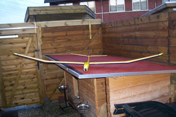

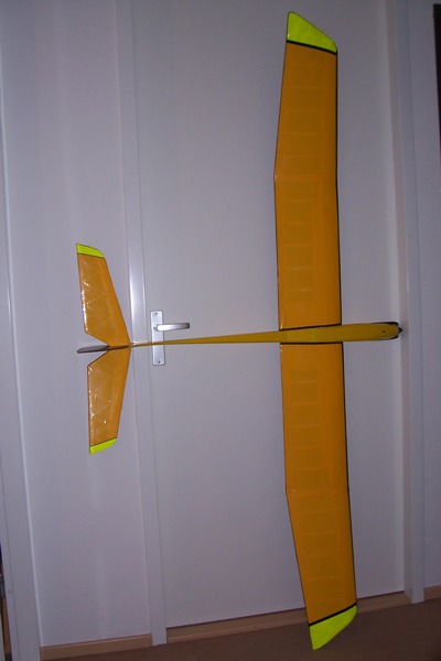

In een partij met tweede hands spullen zat deze zwever. De conis zat er gewoon opgeplakt en er zat veel lood in de neus. Tijd dus om het niet functionele gewicht om te ruilen voor functioneel gewicht: een elektra motor. De zwever is vliegklaar gemaakt en wacht op de eerste vlucht. De motor is een Graupner Speed 600 Race met een 1:2,8 vertraging. Tijdens de eerste motor test met een 11x6 prop, trok de motor 10A op 8 cellen.
Op naar de eerste vlucht.
