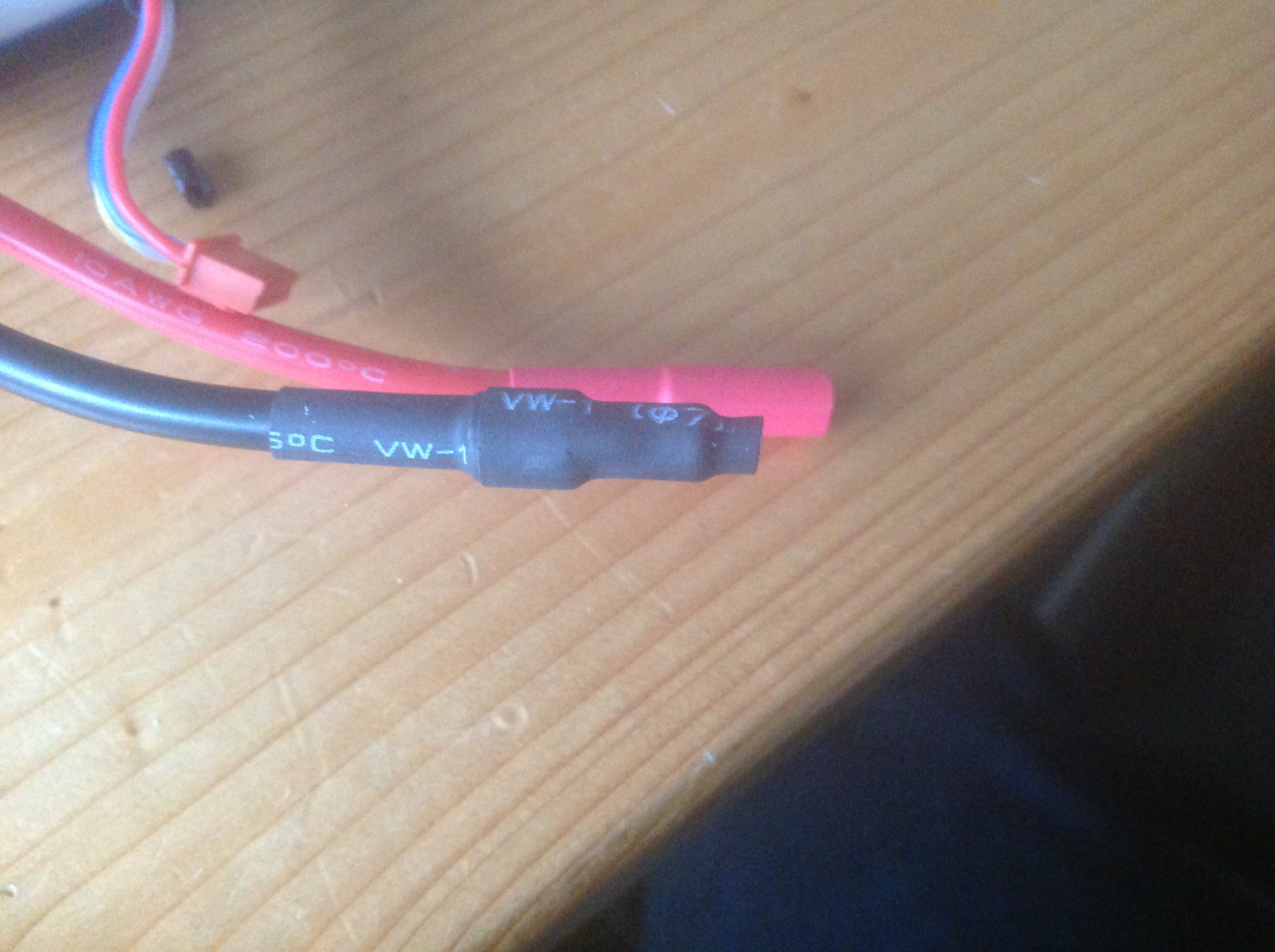

ik heb 2 nieuwe accu's laten bezorgen met voor het eerst 5.5mm bullet connector zoals op de foto.
De zarte draad is volledig afgeschermd met een krimpkous.
Ik denk dat ik hier het laatste deel vanaf moet snijden want anders krijg ik er niks in gepropt.
Klopt dit?

Ja dat is puur een transport krimpkousje tegen kortsluiting bij vervoer.
Waarschijnlijk zitten er losse krimpkousje op die je eraf kan trekken.
Op foto, links zwarte stuk zit vast, rechter zwarte is een losse krimp, eraf trekken.
Als je maar wel begrijpt dat de metalen(koper/verguld)stekkertjes van het rode en zwarte draadje niet tegen elkaar mogen komen.

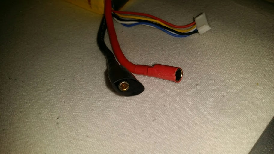

Nee,
Alleen zat de krimpkous veel te vast.
Met een mes eraf gesneden.
En een nieuwe gemaakt om kortsluiting van deze dure accu te voorkomen.
Toch ruim 80 per stuk.
De prijs van de accu is nog wat, maar koperdamp in je ogen nog vervelender.
Je handen zijn zwart tot aan je pols als je die 2 stekkers in elkaar steekt (vraag niet hoe ik het weet ;) )
Ik maak bij dit type stekker zelf altijd een soort hoesje om de stekker van de zwarte draad.
Het uiteinde van de rode draad wil wel een bloot komen na een paar maanden gebruik.
Met zn hoesje kan het nooit tegen elkaar komen.
