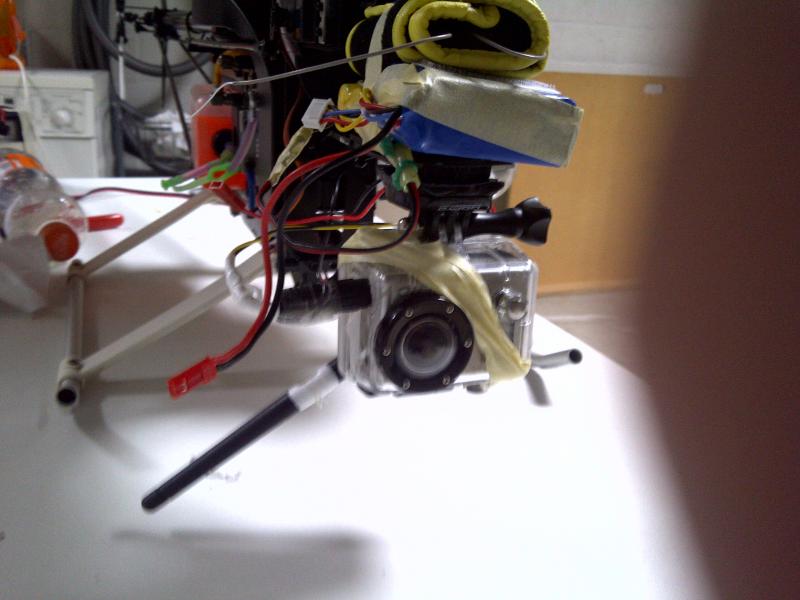

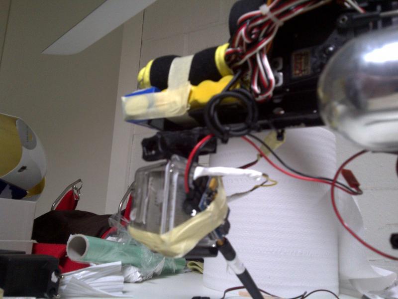

Ik ben sinds kort mijn fpv setup aan het verzamelen , en deze is nu toch bijna klaar. Ik ben nu in het bezit van een 5.8ghz 200mw set , maar deze funcioneert niet correct (:mad:) dus wacht ik nu op een 1.3ghz 300mw set van Rangevideo. Ik zal deze gebruiken om de beelden van mijn Gopro HD door te sturen naar het grondstation. Ik heb een 90. Nitro heli ( Synergy N9) waarop ik deze zal monteren , maar later misschien ook op een easystar die ik nog moet kopen. Mijn RC link is Futaba 2.4ghz !
Neem gerust een kijkje naar enkele foto's en geef me wat advies , ik weet dat het nu nog niet zo netjes is, maar zodra ik de 1.3ghz set heb zal ik al de bekabeling netjes maken en ik ben nog op zoek naar een geschiktere plaats voor de Video TX... Heeft iemand ervaring met nitro fpv? waar moet ik op letten?
Dit is wat ik nu heb op de heli en grondstation:
Futaba 2.4ghz FASST rc link
5.8ghz 200mw transmitter - 800mah 3s LiPo (van Hobbywireless , Werkt niet goed, 50m range ... )
Gopro HD ( Live out kabeltje zelf gesoldeert , werkt perfect )
5.8ghz dual output receiver (standaard antenne) - 800mah 3s LiPo (Geeft minder dan 50m range met de hierboven vermeldde TX , ik weet niet waar het probleem zit , heb alles geprobeerd :( )
Ik had hetzelfde, bleek het een eigen fout te zijn. Ik had de ontvanger op een andere freq als de zender. Let daarbij op, de dipswitch setting van de zender en ontvanger komen niet overeen! Dus staan alle schakelaartjes gelijk, dan hebben ze niet hetzelfde kanaal!
Maar verder, WEL LEF, met een Synergy N9 te gaan FPV'en ;) .
Zeg dat het niet waar is he.. Hoe zet jij je switches dan? En hoeveel range krijg je dan?

Gebruik je de gopro camera als fpv camera ? Er is al veel over geschreven dat je dat beter niet kan doen. Kaartjes die vol raken, vertragingen en nog een paar redenen.

Ja gewoon via de live out modus , lijkt niets mis mee te zijn...
Kan de gopro ook zorgen dat het bereik van het videosignaal vermindert?

Aerobatic, Het lijkt mij harstikke gaaf om met zo'n helie te gaan FPV vliegen alleen waarom met dat ding?
Ik bedoel, trillingen bij zo'n heli zijn onvermijdelijk, de schade als zo'n ding neer klapt is behoorlijk groot ( en duur) , FPV'end Landen op zo'n small skitje is verrekte rottig, Het is een grote stoorbal, je kunt de compnentjes niet lekker ver uit mekaar plaatsen..Nouja zo kan ik nog even door gaan.
Als je heel graag de "FPV-hoover" ervaring wilt hebben zou ik gaan voor een Kapteinkuk quadje o.i.d. Een complete quad bouw je voor nog geen 100 euro, waarmee je eigenlijk hetzelfde kan doen als met jou helie. ( je gaat vast niet inverted vliegen of rolls maken met de videobril en zo'n nitro-helie), alleen dan voor een fractie van de prijs. De schade is ook niet groot als het neerklapt, je kunt op ieder eind van de arm het e.a. aan FPV spul hangen, nouja en zo door..
BEDANKT !!! :) jij hebt me verholpen van een probleem waar ik al zolang mee zit !! heb gekeken hoe ik de switches wel moest zetten en ben even weggelopen op kanaal 1 en er was geen storing , en de video bleef stabiel als er objecten tussen kwamen , wat voordien totaal niet het geval was !!! THANKYOU !!!

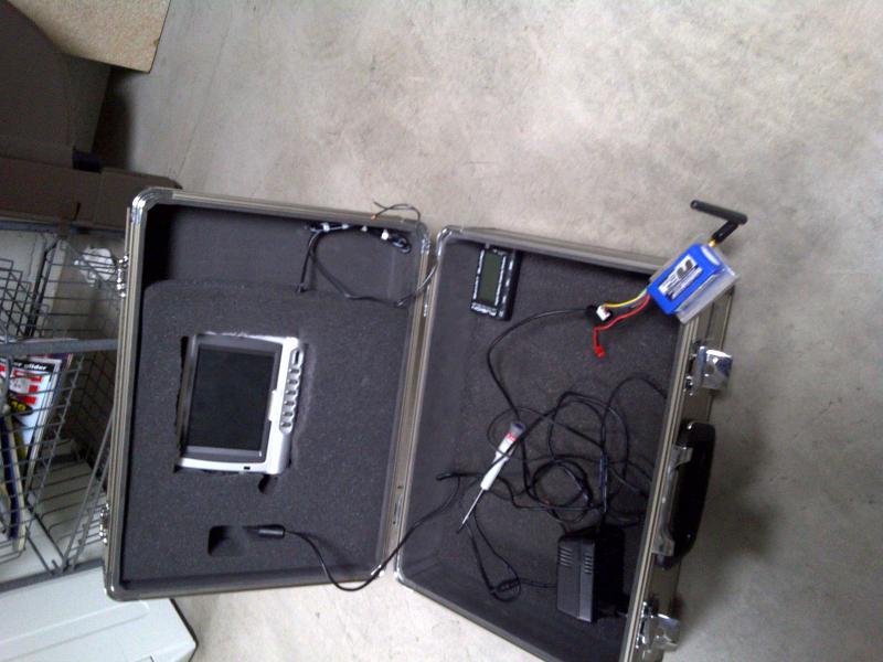

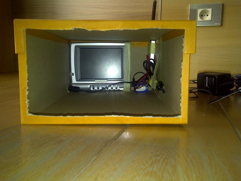

Op dit moment mijn pover grondstation aan het bouwen :D
Wel nog even leren voor het examen van morgen ook...

Snel iets uit een schoendoos geprutsd , nu nog een statiefje / tripod vinden... misschien in de garage ergens, straks eens kijken :)
Toch vrees ik dat ik vandaag niet meer zal vliegen , mijn gevoel zegt dat de heli niet zal starten...
groetjes , Seb
