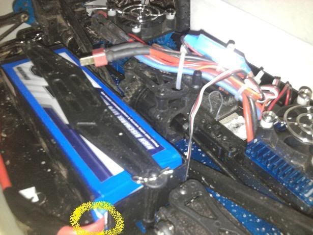

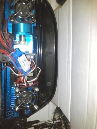

Na de Caste BEC geïnstalleerd te hebben, heb ik de wagen eerst getest
met een 2s lipo :D
Deze eerste foto is van de plaats van de BEC:
De auto is een beetje vuil omdat ik hem zaterdag in ronse heb getest en er daar nogal veel plassen waren :D
Hoewel de wagen soms door plassen van 3 cm diep reed is de electronica niet nat geworden, hij reed heel erg goed. Hij kantelde niet te snel en reed gewoon goed, ik had wel het gevoel dat hij nog nét sneller mocht rijden.

Om de 3s lipo er in te krijgen (de turnigy) moest ik er een stukje uit dremelen, zoals aangeduid op de foto hieronder:
De 3s lipo gaat doet de wagen waanzinnig hard gaan :D Ik zou de snelheidsmeter er eens op moeten zetten, maar zeker een 80km/h!
Deze wagen is echt een aanrader!
