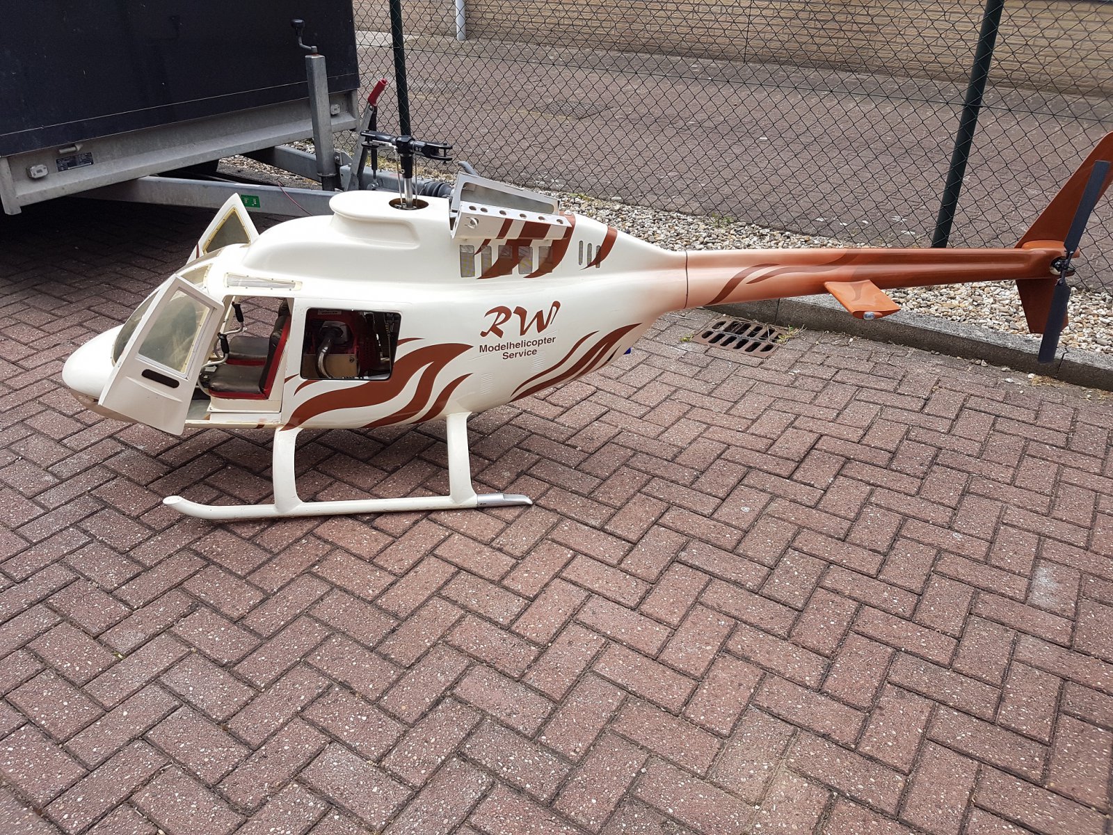

Hoi,
ik heb een grootte Jet Ranger Romp met een rotordiameter van 3,0 m gekocht.
Ik wil deze romp nou opnieuw spuiten en heb een vraag aan de experten.
Deze romp is met 2K lak gespoten. Is het voldoende om deze romp de schuren dat alleen de blanke
lak verwijdert word of moet ik tot op de grondverf alles verwijderen. Dat wordt dan een heeeeeelllllll
laaange schuurtklus en is ivm de grootte van de romp bijna niet te doen. Heeft hier iemand
misschien tips hoe ik dit het beste kan aanpaken ?
Mijn idee was om alles met schuurpapier 180 korrel mat schuren en dan nieuwe witte grondverf te spuiten.
Alvast mijn dank.
groeten
Helmut
Als de lak in goede staat is, dus zonder beschadegingen en diepe krassen dan volstaat het om de gehele romp mooi te matteren met rode scotch-brite of schuurpapier korrel 320 (droog) of 600 nat
Daarna kan je spuiten in de kleuren naar je wensen, hoe wel primer, kleur, en evt blanke lak van hetzelfde soort/merk
Wil je echt wat moois dan zal je met een bekerspuit in de weer moeten :)
Welke kleuren ga je erop zetten ?
Hoi,
hartelijk dank voor jou hulp. Ben inmiddels al begonnen om de romp te schuren. Ga er eens deze dagen foto's plaatsen. De nieuwe kleur wordt denk ik
2K Lak wit in combinatie met koningsblauw. De oude blanke lak zit er behoorlijk dik op dus nog maar even doorzetten met schuren. Weet helaas niet het merk van de oude kleur dus ga ik hem tot op de grondverf schuren.
foto's volgen en dan heb ik zeker nog meer vragen.
Alvast mijn dank
groeten
Hallo Johannes,
ben nog bezig met het grootte lange staartstuk. De blanke lak zit er hier erg dik op. Dus even doorzetten met schuren.
gr. Helmut
