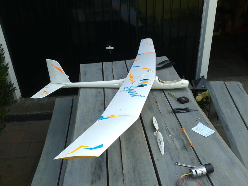

Gister heb ik voor het eerst met mijn zwever van ong 7 jaar oud gevlogen! geholpen door Jacob Bos uit Gorredijk heeft de zwever zijn eerste maiden gehad!
Fantastisch om te zien en om te vliegen, alleen is het kistje al vrij oud en zitten er nog batterij packs van Ni-Cd en een grote brushed motor in!
Daarom wil ik graag een brushless motor monteren zodat het vliegtuig kan vliegen op lipo en flink lichter wordt!
Hier de gegevens van het vliegtuig!
Lengte: 97 Cm
Spanwijdte 2:08
Diameter voorkant 4 cm
Gewicht vliegtuig zonder motor en batterij: 911 gram
Gewicht batterij nu 421 gram

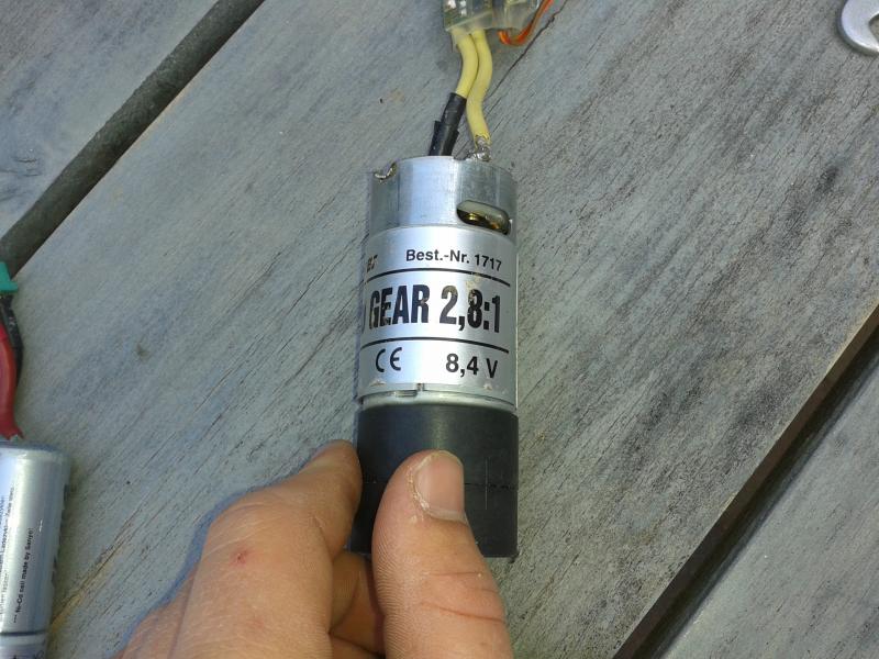

Gewicht motor nu 289 gram
Uitgerekend zit ik nu dus op een totaal gewicht van 1621 gram!

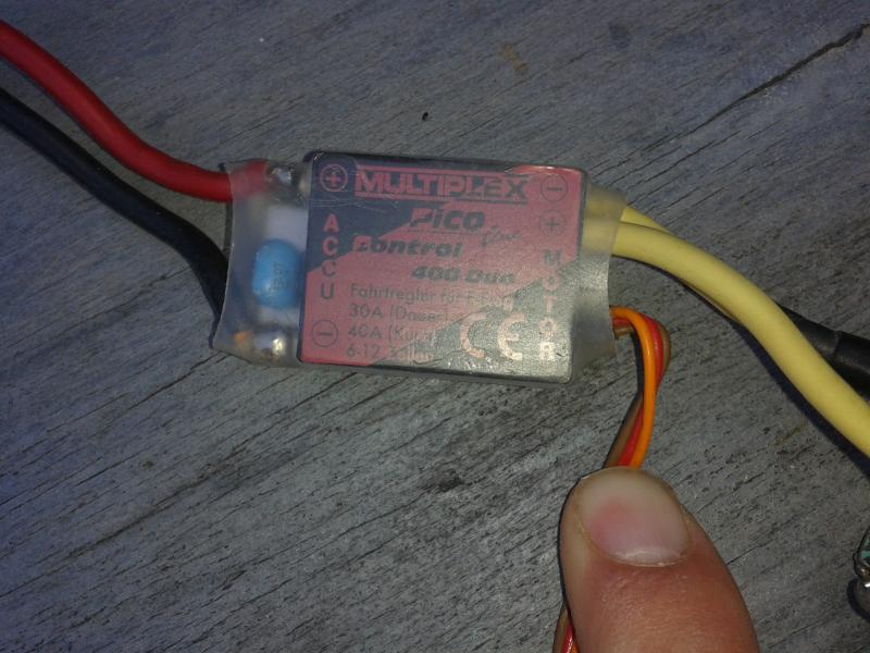

De vraag aan jullie is, wat voor motor, batterij, esc en proppelor zou hier prima bij passen ?

Ik denk dat een 2836 genoeg zou moeten zijn, maar gezien de relatief korte neus heb je toch gewicht voorin nodig.

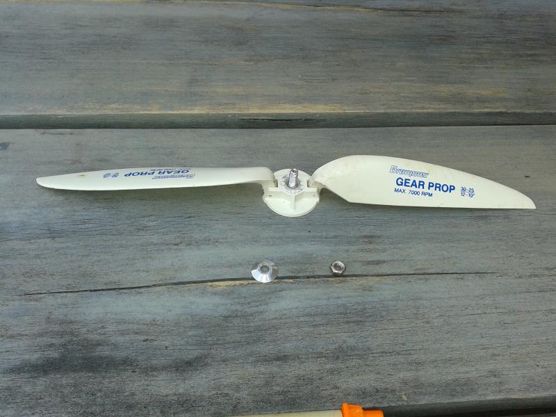

Ik gebruik ook een Dymond 3536 met een 10 x 7 Aeronaut met een 40 amp. regelaar, kan je sportief mee omhoog en niet te veel stroomverbruik.

De regelaar kan je niet meer gebruiken en zal vervangen moeten worden door een bruhless regelaar, van ongeveer 30A. Bv
Inderdaad zijn deze kistje ontworpen op wat meer gewicht in de neus. Beetje zonde om dat met lood op te moeten vullen. Ik zou voor een iets dikkere motor gaan dan nodig is, en dan past er ook nog een mooie capaciteit lipo bij. Maarja, zoveel mensen.. euh.. modelvliegers, zoveel meningen..
motor:
NTM Prop Drive Series 35-36A 910Kv / 350W
esc:
TURNIGY Plush 30amp Speed Controller
En daar een 10x5 klappropje op met een 3S lipo, moet je een heel eind mee komen denk ik ;)

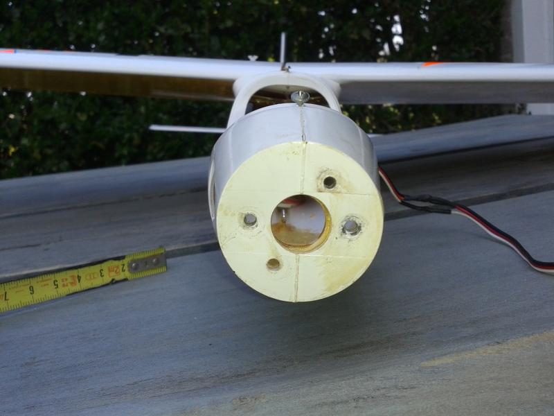

iemand nog tips qua bevestigingen? dit omdat ik de motor wel graag binnen in wil hebben..

Borstelloze motor met zelfde massa als de borstelmotor (zonder vertraging) en eenzelfde Kv, dan zit je (minstens) op hetzelfde vermogen. Motormassa is een redelijk goede (vuistregel)indicatie van vermogen, en borstelloze motoren hebben doorgaans een beter rendement dan de originele motor.
