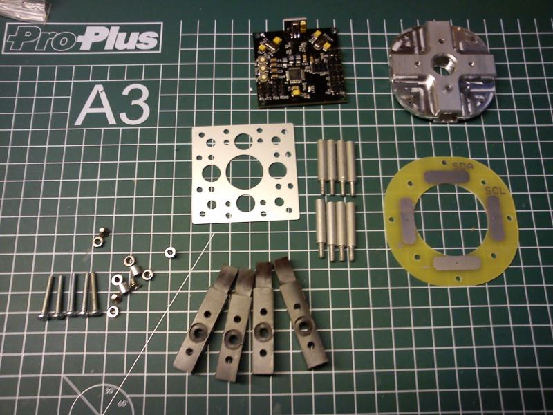

nieuwe quad onderdelen binnen
vandaag mijn bestelling binnen gekregen.het is een beetje kleiner dan dat ik verwacht had!

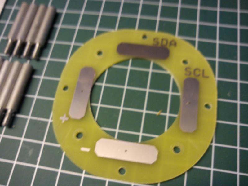

kan iemand mij vertellen waar dat gele plaatje voor is.ik neem aan voor de regelaars en accu maar die andere 2 sda en scl?

Dat gele plaatje ziet eruit als je "power distribution board" met andere woorden, je sluit je accu erop aan en dan alle esc's. Waar heb je dit allemaal bestelt??
Oh 1 tip gebruik wel epoxy om je yaw gyro vast te zetten op dat bordje!! Die zijn nogal gevoelig voor trillingen en willen snel losgaan. Ik heb epoxy op alle gyris gedaan omdat de dekplaatjes er ook wel eens af willen gaan. Gewoon een tip.
