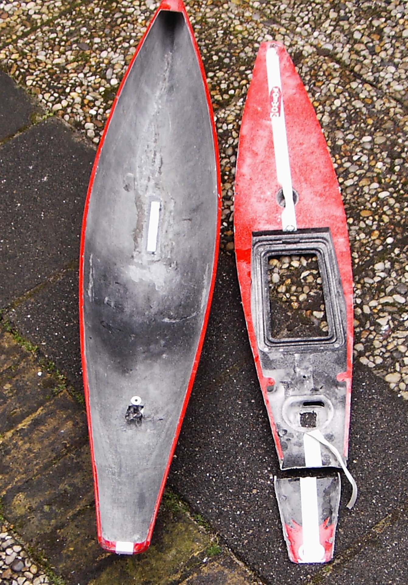

Eérst het dek eraf (veel te zwaar) en de kielkast verwijderd, dit is gauwer geschreven dan gedaan, want de Chinezen kunnen wél plakken; de boel zat nog behoorlijk vast (ondanks de hars klaagde de vorige eigenaar over lekkage), maar met enig gepast geweld (ijzerzaag) kwam de zaak los.

De kielslot is heel ondiep (10 mm) en de fin zit met een lange bout vast op het dek, een alu buisje rond de bout zou de boel moeten afdichten (niet dus).
Omdat de kiel van de ETNZ te ver naar voren zit heb ik de bevestiging voor de kiel er uit geslepen en het gat dicht geplakt met glasmat en epoxy.

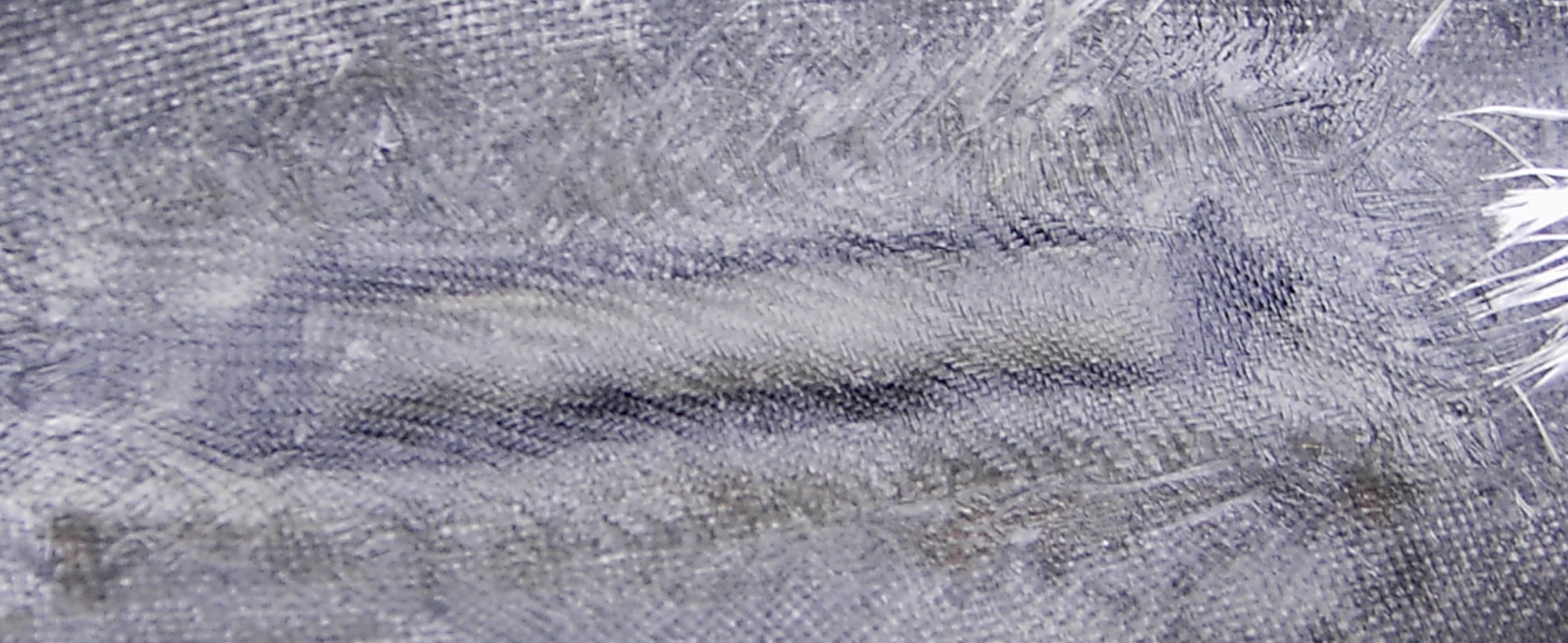

Tijdens het doorlijpen was me al opgevallen dat de gelcoatlaag bijzonder dik was, daarom heb ik de luchtinsluitingen in het laminaat (nog) niet gevuld; ik ga eerst de buitenkant eens te lijf met een schuurlat met korrel 80, eens zien of ik het grootste deel van de gelcoat kan wegschuren zonder het glas te raken.
Met een beetje mazzel wordt de romp lichter en raak ik tegelijk de hobbels en bobbels aan de buitenkant voor het grootste deel kwijt.
Claudio becijfert het gewicht van een kale romp (zonder dek) gebouwd van tekening op 180 gram, mijn romp weegt 485 gram...

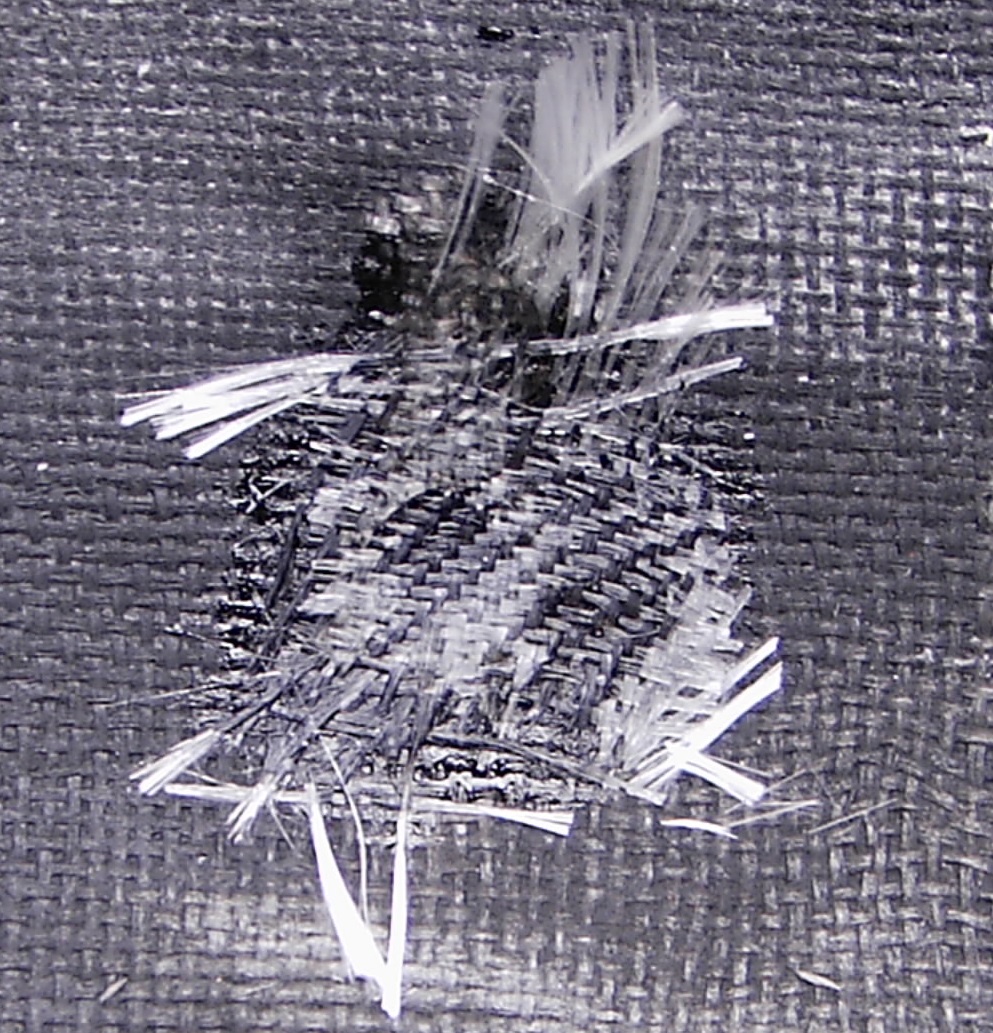

Het Chinese laminaat bestaan ook maar uit drie stukken glasweefsel, één stuk op de bodem en twee strips langs de randen, daar ben je dus rap doorheen, zoals ik merkte toen ik de lijmresten met een schuurschijfje te lijf ging...
Op een paar plekken zitten er dus een paar van deze reparatie plekjes in de romp.
