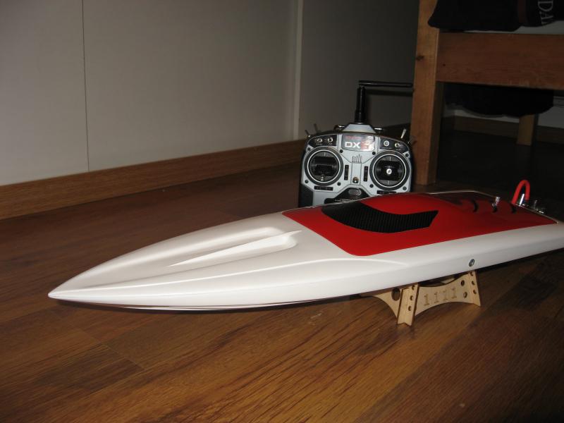

Heb afgelopen vrijdag mn speedbootje opgehaald en vanavond eindelijk even tijd gehad om het van wat dichterbij te bekijken. Heb gelijk mn ontvanger ingebouwd en de ESC vastgemaakt. Ik wacht nog op mn 3C 5000 mAh 25C LiPo, dan zou ik theoretisch gezien m'n eerste run kunnen gaan maken. Ik heb weinig ervaring met r/c varen en helemaal nog niet met n speedboot.
full
De Spektrum DX6i zenderset had ik al wel.

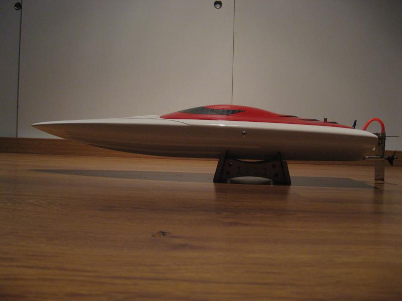

De LiPo (HobbyKing Online R/C Hobby Store : Turnigy 5000mAh 3S 25C Lipo Pack (DE Warehouse)) die ik besteld heb weegt 412 gram. Ik hoop dat dit n beetje goed gaat komen qua zwaartepunt.

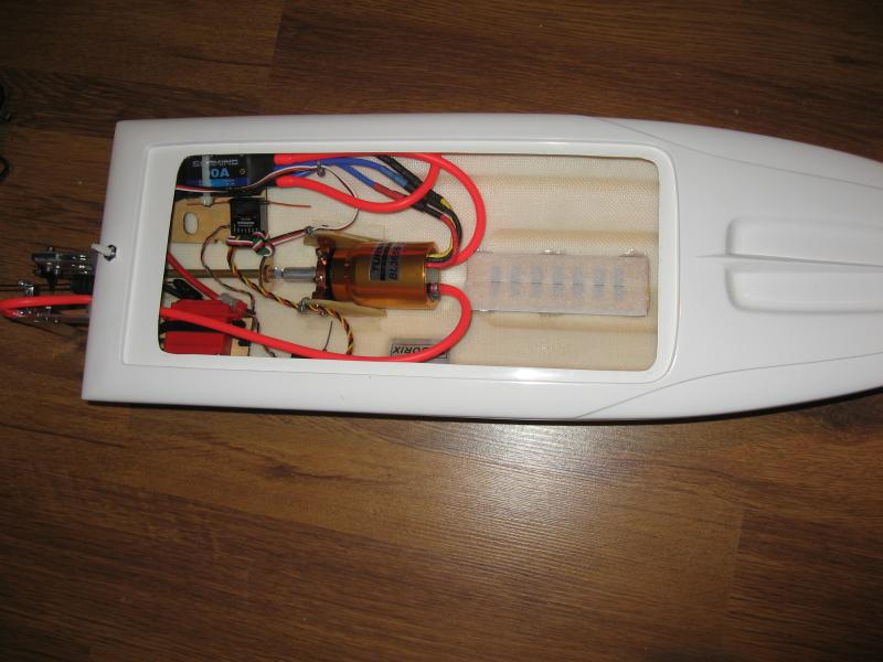

Verder natuurlijk de vraag of alles zo een beetje goed zit! :)

ik zou de koeling van de pick-up eerst naar de ESC brengen en dan naar de motor.
verder ziet het en netjes uit hoor..

Zoals Leon al zei, éérst de regelaar koelen en dan de motor.
De motor warmt het koelwater veel sterker op den de regelaar, zoals het nu aangesloten is krijgt de regelaar warm water van de motor aangeboden, dat werkt sub-optimaal, om het eens voorzichtig uit te drukken...
Andersom zal de motor niet eens merken dat de regelaar eerst gekoeld wordt.
Ik zou het ontvangerdeel met de antennes onderaan het dek plakken (zelfklevend klittenband) en ervoor zorgen dat de sprietjes horizontaal onder het dek lopen.
Met de ontvangerantenne grotendeels onder de waterspiegel geef ik het bereik iets van een metertje, als je dat al haalt...
Mocht het bereik onvoldoende zijn, dan één antennedraad horizontaal onder het dek, zo hoog mogelijk in de romp en de tweede vertikaal buiten de boot in een rietje.

@Jan, Hoe bedoel je het met de ontvangers plaatsen? Aan de onderkant van de witte rand of aan de onderkant van de kap? Ik weet wel dat je de antennesprietjes altijd 90 graden ten opzichte van elkaar moet zetten maar is dat in dit geval 90 graden horizontaal of ook 1 verticaal?
En ook zit ik nog te twijfelen over mn accu. Moet ik 2 aparte bestellen die ik langs de zijkant leg en aan elkaar vast lus zodat ik meer speling heb met het zwaartepunt? Dan kan ik ze namelijk wat verder naar achter leggen.
Daar komt de volgende vraag mee naar boven: moet er perse (met een streepje op de e) een stukje hout onder, of kan ik ze ook gewoon recht op de bodem bevestigen?

Onder het dek wil zeggen onder de witte rand, anders is het zo'n gedoe elke keer als de boot open moet...
Ik heb de lipo gewoon met zelfklevend klittenband op de bodem; zelfklevend klittenband op de bodem en back-to-back straps rond de Lipo.
Zelfklevende klittenband op de lipo zelf zou ik niet doen, het zit zó vast, dat je eerder de lipo beschadigd dan dat'ie los komt...
De lipo naast de motor is al 'erg genoeg' in termen van vaarbaarheid, als 'ie ervoor kan is dat het beste, anders ééntje links naast de motor, om het moment van de motor/schroef te compenseren.
