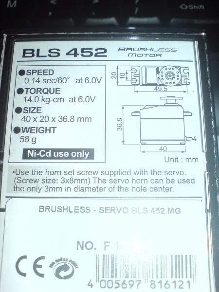

En wat voor een accu precies, Ik heb ergens gelezen dat de BLS 452 alleen Ni-Cd accu's moesten.

Je moet een regulator kopen daarvoor. Dat de BLS serie alleen nicd wil slaat nergens op, volts zijn namelijk volts. Wat ze bedoelen is de hoogte van dat voltage.
Das wel een beetje tegenstrijdig hé , de modernste digitale servo's in combinatie met de prehistorische Ni-Cd accu's . Een beetje nuchter denken kan geen kwaad hé ! ;)

Ja Steloe ik heb t toch echt gelezen, ja en nuchter denken hahaha ik ben niet met geschiedenis bezig. Weet ik weel hoe oud Ni-Cd is, dat moet je mij echt niet vragen. Nou vraag je me dat ook niet, wel wist ik dat de digitale servo's nieuw waren.
Ze zetten 't bij Robbe toch ook echt op de verpakking.

Ik Citeer uit de handleiding:
"When using a NICAD Battery the following will occur.(if using DRY-CELLS there will be less performance)."
Met andere woorden, wat ze dus hier bedoelen is dat als je een andere accu gebruikt dan Nicd, je aan prestaties in moet leveren.
Moraal: Nicd accu's( volgens Steloe "prehistorisch") leveren dus de beste prestaties.
Dry-cells zijn gewone alkaline niet oplaadbare batterijen , geloof ik .
What about lipo's !? Dat deze minder zouden zijn dan ni-cd .:confused::rolleyes:
Ik denk dat ze de handleiding ook nog uit de prehistorie komt .:D
Grappig... ik heb de doosjes bekeken van de s9254 tailservo en daar staat het ook op, Ni-cd use only !? :-D
Dat versterkt mijn vemoeden dat ze die fout nog niet veranderd hebben .

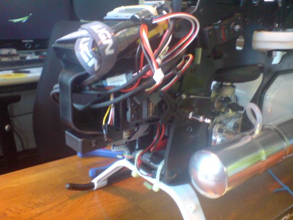

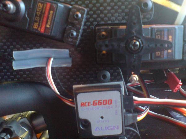

Foto update
Hier even een update van de electronische snufjes.
Detail foto van de governor CPU, de staartservo en de swashservo.

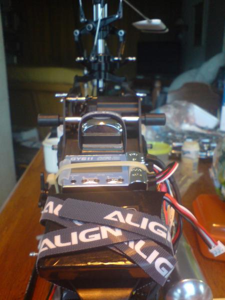

Voor aanzicht. De Gyro 611 en een Graupner Lipo 2S3000mAh.
full

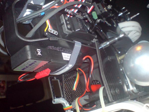

Onder aanzicht. Hier zie je de 2 in 1 regulator van Align.
full

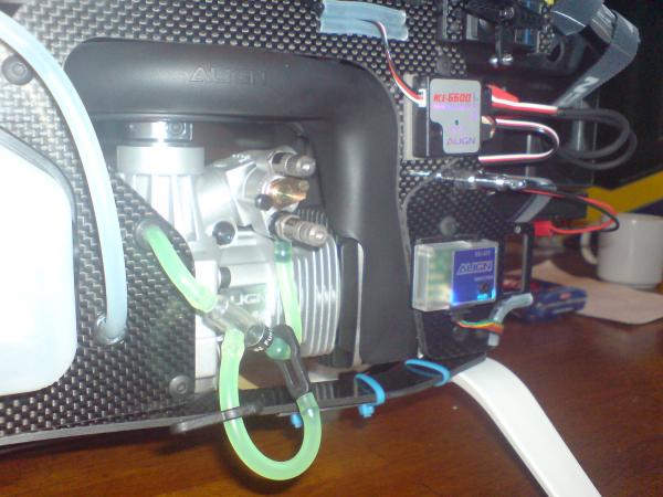

Linker zijaanzicht. Beetje onoverzichtelijk nog met al die losse draadjes.
full
