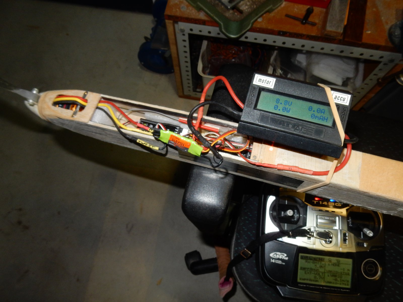

Afgelopen week heb ik 2S2P Sony/Murata Konion 3500 mA Li-Ion accu's ongecontroleerd geladen tot 8,8V. Na 4 dagen was deze spanning nog steeds niet teruggelopen. Vandaag zijn de cellen wat ontladen met ca.3A belasting. Binnen 2 minuten was de normale maximale spanning van 8,4V weer bereikt.
Mijn vraag is: moet ik mij zorgen maken over de overschrijding van deze spanning temeer omdat vrij gemakkelijk het toelaatbare voltage weer werd bereikt? Het motorvermogen lijkt hier geen nadelige gevolgen van te hebben opgelopen.

Zover ik weet slijten de cellen iets. Dus iets minder capaciteit en / of iets hogere weerstand zou het gevolg kunnen zijn. Of je dat direct merkt, denk het niet. Doe het alleen niet te vaak want op den duur zal je het wel merken.
Gezien 4.35v al jaren een absoluut maximum is voor LiPo/Li-ion zat je daar maar een fractie vanaf. En ik denk dat de huidige cellen wel iets beter zijn dan toen.
