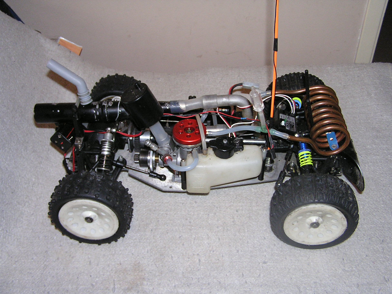

Ik heb ooit er zelf eentje gebouwd; de onderstaande.
Het werkte wel, maar het extra gewicht en het monteren en aandrijven van een pompje waren een groot probleem. Ik gebruikte een pompje van een ruitensproeier en die trok de ontvanger accu ook erg snel leeg.
Was een leuk projectje, maar bracht nooit wat ik hoopte....
Leuk om te doen, niet echt praktisch ....
