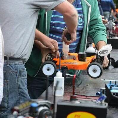

Wat stewie en bart banaan benoemen is de allermakkelijkste oplossing. Als er manieren waren die beter of sneller waren had iedere wedstrijd rijder dit op de auto zitten !
Hier voorbeeld van hoe het tijdens wedstrijd aan toe gaat :
