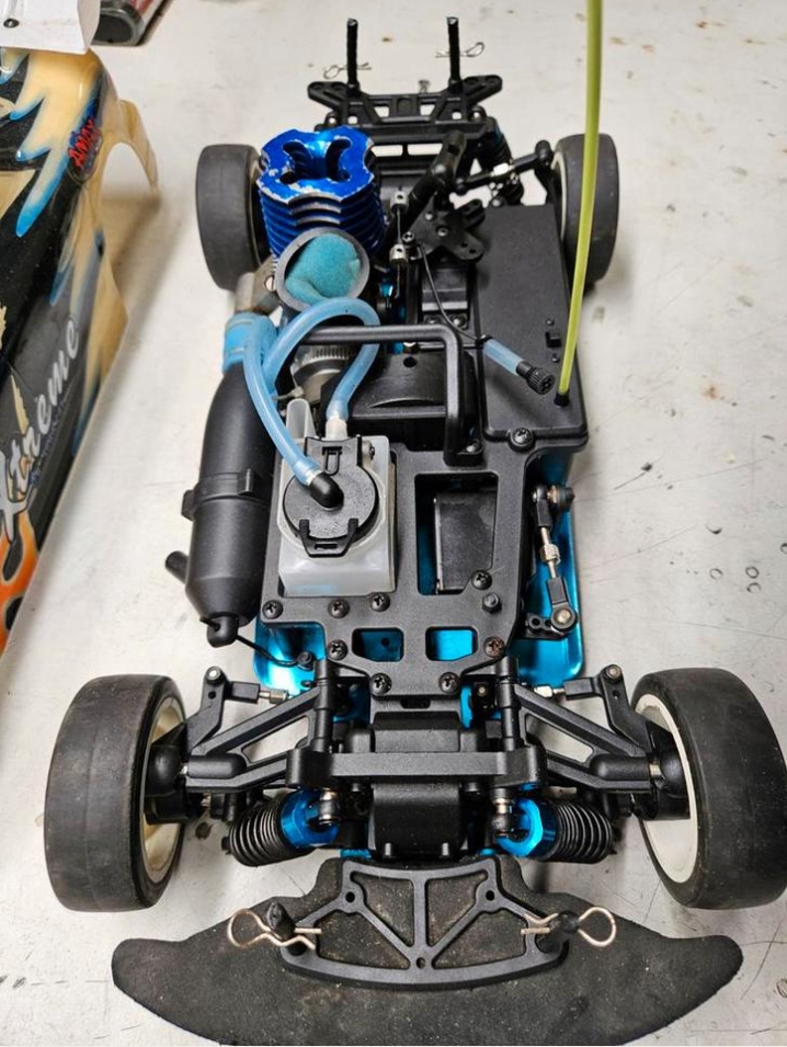

    Hoi allemaal
    Heb een vraagje, heeft iemand de uitlaat van een Nitro auto, Eens verplaatst op de achterkant ?
    Zo ja welke onderdelen zijn hier voor gebruikt, Bv koperen waterleiding
    Ik zelf heb een Hsp

    Maar hou er rekening mee dat de uitlaat een belangrijk onderdeel is van de prestaties tot zelfs de levensduur van de motor. Deze verlengen of zelfs weglaten tot een eigen bouwsel zal niet ten goede komen.
    Wil je doorzetten....
    Koper klinkt makkelijk maar ongelofelijk zwaar. Bij de modelbouwwinkels kan je dunwandige aluminium buis vinden
    Andere optie is om je uitlaat spruitstuk andersom te monteren en dan een haakse rubber te gebruiken:
    https://www.toprc.nl/traxxas-trx-3152.html
    Dan kan je de uitlaat over dwars monteren.
