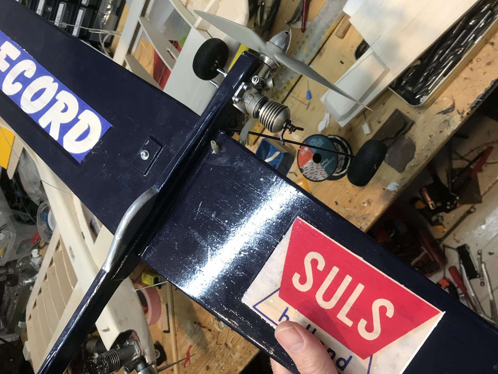

    Daarvoor een record trainer gemaakt afgelopen winter om in mei mee te nemen naar jullie LB dagen in mei, maar ja Corona...... IMG_3822.JPG

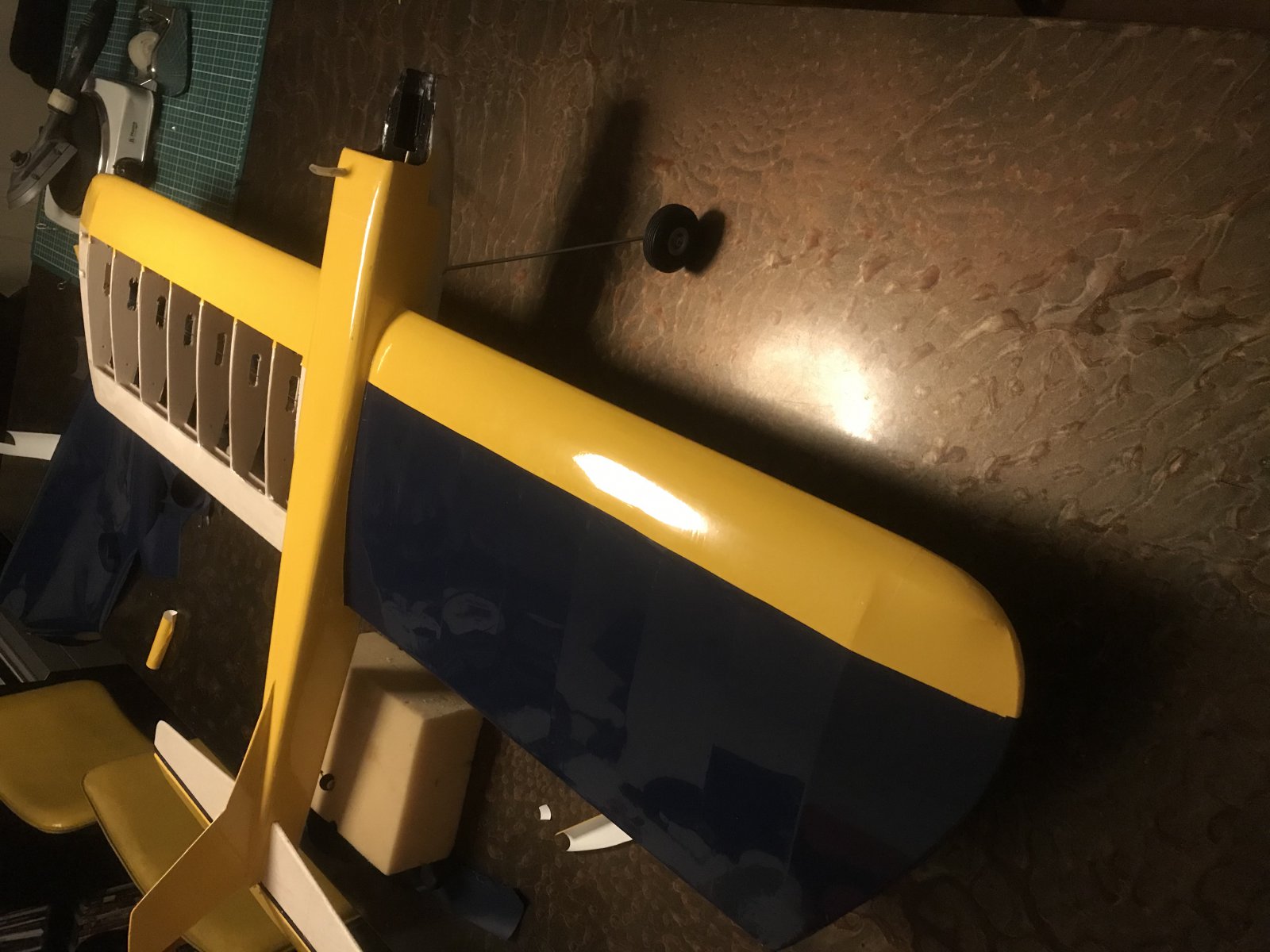

    Wat heb ik toch een hekel aan dat bespannen, maar ja vliegt zo rot zonder.....
