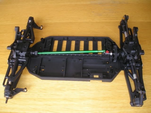

Hee Monsterbuggy,
Is dat even toevallig.
Ben ook de Royal Flush in elkaar aan het zetten.
Ik heb dit rubbertje geplaatst achter de cardan as aan de zijde van de achterwielen.
Hierdoor rammelt je cardan as niet heen en weer.
Het rubbertje word niet in de handleiding omschreven.
( heb hem meerdere keren doorgespit ).
Deze constructie met dit rubbertje achter de cardan koppeling zit ook in m'n HPI RS4 Super Sprint.
Ben verder bezig een kompleet foto overzicht te maken en hiervan een bouwverslag te plaatsen.

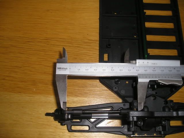

Heb jij verder de bovenste stangen van de achterwielophaning nog nagesteld?
In de handleiding geven ze een hart op hart maat van 89,5 mm aan.
Hierdoor staan bij mij de wielen heel erg scheef.
Heb ze op 82mm afgesteld.
Hier de foto van het ringetje en van de stangen:
De laatste foto geeft een wat vertekend beel van de maat omdat het toestel de rechterzijde scheef ziet omdat de foto van dichtbij van boven is genomen.
Graag wil ik van je weten wat jij voor maat hebt aangehouden.
