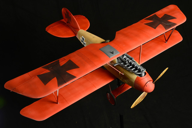

Goed, lang verhaal kort; de volgende kist is de Albatros D.Va van 3dlabprint.
Spanwijdte 1064mm
Vliegklaar gewicht rond de 900gram. Prima voor een dubbeldekker et een redelijke koorde.
Op het forum loopt er al een draadje van Coen_L. Zeker het bekijken waard!

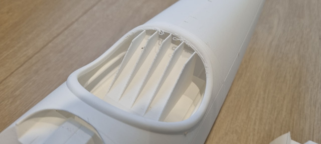

Ik heb de tekeningen aangekocht en de eerste prints zijn gemaakt. Ik print ze in Esun Lw-PLA (goedkoper dan Colorfabb) 0.25mm layer height, op 250graden met een 0.55 flow. De vleugel voelt sterk aan en keurig.
Eerste issue is wel dat er geen supports mogelijk zijn als je in vaasmode print en daardoor dus de scharnieren niet kan ondersteunen. (zie grijs gebied onder het scharnier). Het resultaat zie je hieronder. Nou is dat wel op te knappen maar liever heb ik dat niet.
Mijn eerste vraag dus; hoe pakken jullie dat aan?
