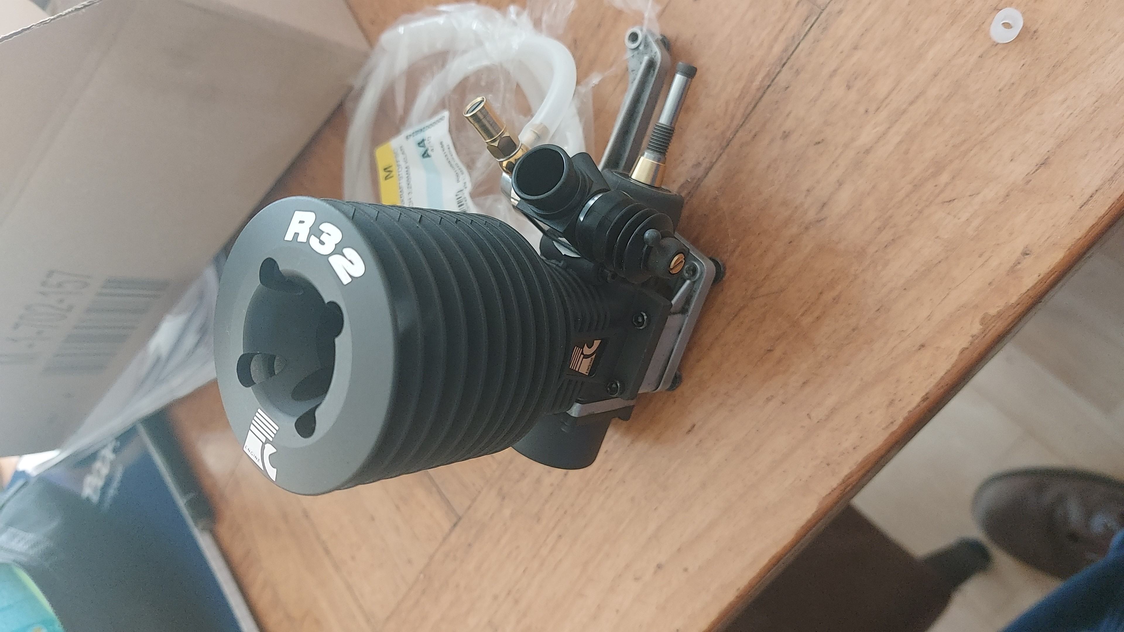

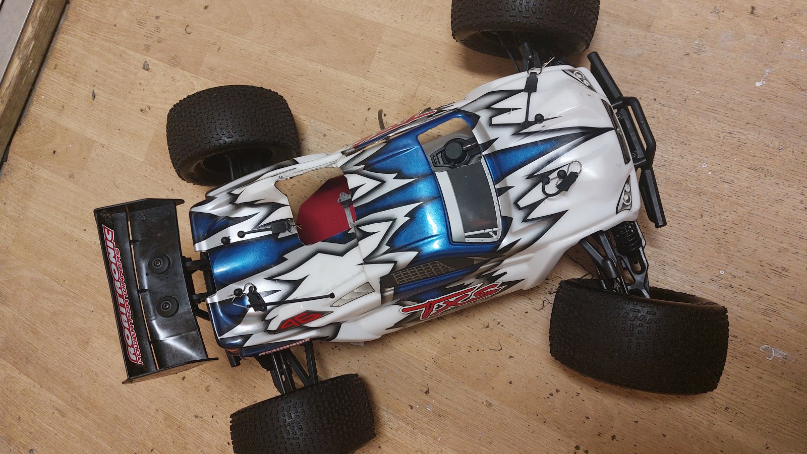

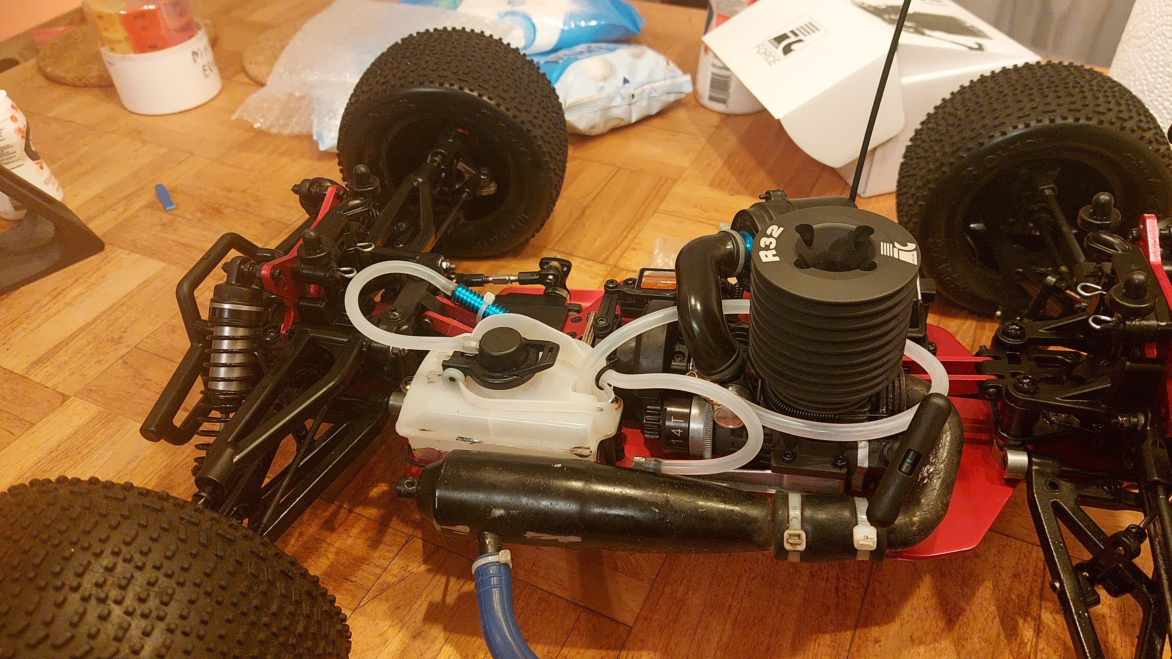

Kijk eens nitro fanaten nieuwe force 32 nitro op mijn robitronic mantis. de oude 28 geen compressie meer en slechte krukas lager. dus met deze nieuwe, dat wordt lekker knetteren en gummen met dat ding de geur en rook van nitro heerlijk nu nog in rijden dat is een dingetje nog nooit gedaan in rijden van een nieuw blok mensen nog tips.
De W.O.T methode heb ik gelezen op het forum.
En de uitlaat, er zat een 28 blokje op moet ik nog een uitlaat aanpassen of weet iemand welke uitlaat heel goed zijn voor een 32 nitro blokje
groetjes marco

Al een paar jaar zijn de oliebakjes een tren. Niets uit doos opstarten, eerst lekker een paar uur polijsten in hete olie:
Motor inloopbak V3 | ModelbouwForum.nl
Maar de inloop is al jaren hetzelfde, rijk en rustig beginnen en langzaam opbouwen. Bijna laae inloopmethodes doen iets dergelijks
Qua uitlaat zal het wel werken, uiteraard zijn er vast wel betere te vinden zoals de populaire 9886 van Novarossi maar dat zal zoeken worden.
