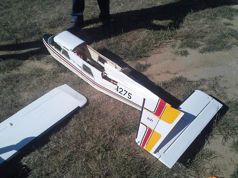

Ik kocht me in het begin van het vliegseizoen een mooi gebouwde Britten Norman Islander die prachtig op electro was gezet. M'n eerste "schaalmodel". 2,15m span, 7 kg, twin motor.
Het invliegen etc was vrij succesvol en ik genoot van de realistische vluchten. Netjes opstijgen, passages vliegen, landing zo goed mogelijk proberen te doen... In het begin wel vrij veel stress maar het was een leercurve.
Tot het op een dag na 11 vluchten goed fout ging in de landing. Afgekapt en een radslag... herkenbaar...
Het zou mij niet overkomen. Nou het overkwam me toch. Het is tot op heden de crash waar ik het meest ziek van was...
Nu, al bij al "valt het mee", en ooit vliegt hij terug opnieuw (zeg ik nu toch tenminste). De afwerking zal veel meer tijd vragen dan de eigenlijke herstelling.

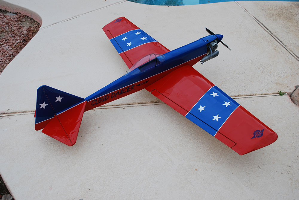

Tipstal bij de Islander? Had de vleugel geen wharp? Niet gebruikelijk om bij dat soort vliegende garagedeur-vleugel wash-out in te bouwen?
Anders... Wat wel zal helpen zijn aangepaste tips, of turbulators, die de luchtstroom over de vleugel dwingen. Schotjes op de vleugel, zoals je die bij de Sebart's treft midden op de vleugel. Tot de tip doorlopende ailerons geven bijkans ook meer kans op tipstall.
Laat je de ailerons lopen zoals hieronder in dit internetplaatjesvoorbeeld (Yep... een Cloud Dancer40), geeft die tip iets wash-out, dan zal het landingsgedrag sterk verbeteren. Heb die tips ook toegepast op mijn bijna niet te landen Hype Extra. (dat zal vast met mijn stuur-ervaring te maken hebben gehad! Geen 3D vlieger...), maar na het ombouwen, werden de landingen opeens zeer gecontroleerd... aangenaam, hield het voor mij de boel heel. Alleen het 3D stuurgedrag is dan wel sterk afgenomen. Naja...

Je Islander heeft flaps zie ik op de foto. Het was neem ik aan een landing zonder gebruik te maken van je flaps, waarbij je een tipstall kreeg?
Kan me wel voorstellen dat je daar goed ziek van bent, want het ding ziet er schitterend uit. Een stuk mooier dan de Nomad om heel eerlijk te zijn. Rustig een jaar in de hoek zetten werkte bij mij na een crash in zo'n geval wel goed.

Flaps stonden uit. Zo'n 20° voor de landing, daarmee was het gedrag goed beheersbaar. 8/10 landingen ervoor waren in de categorie zeer netjes, de andere 2 waren meer van "nou, hij staat...". Totaal niet te vergelijken met m'n Sebart F3A bakjes, daar ligt natuurlijk ook de uitdaging!
