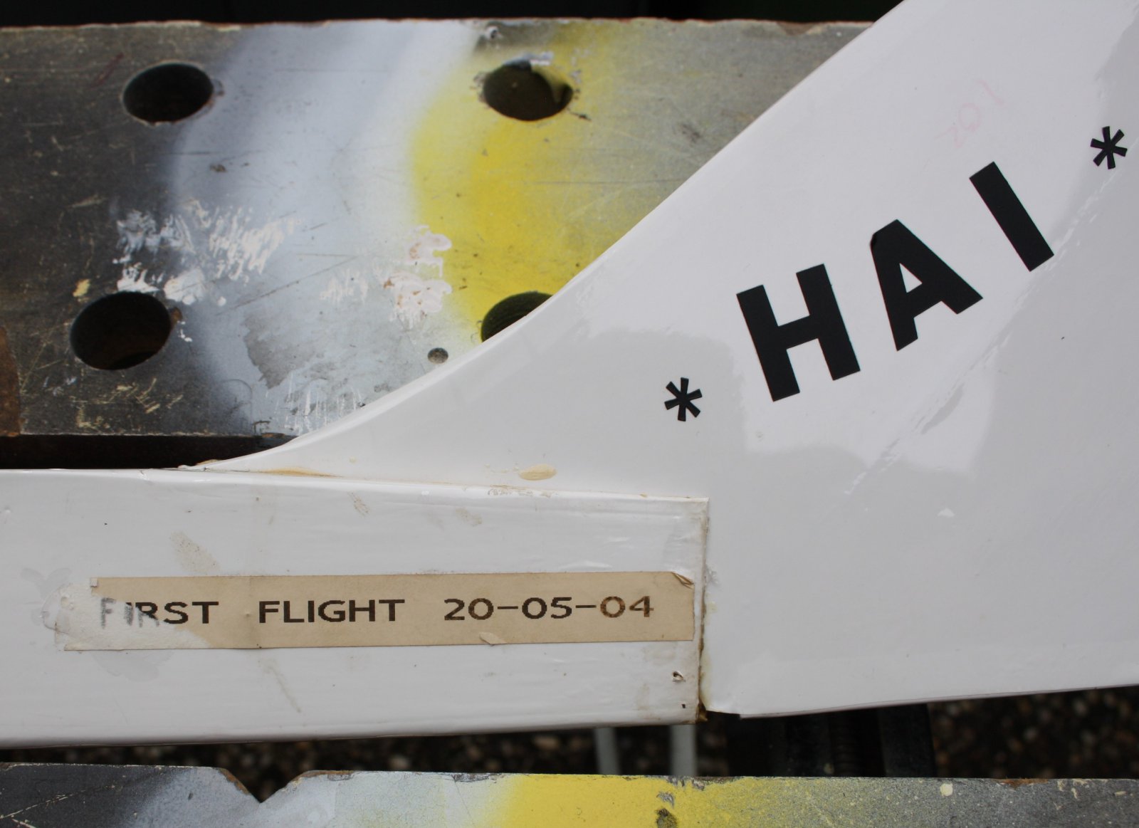

Op de romp zat een sticker:
Mag dit al vintage heten?

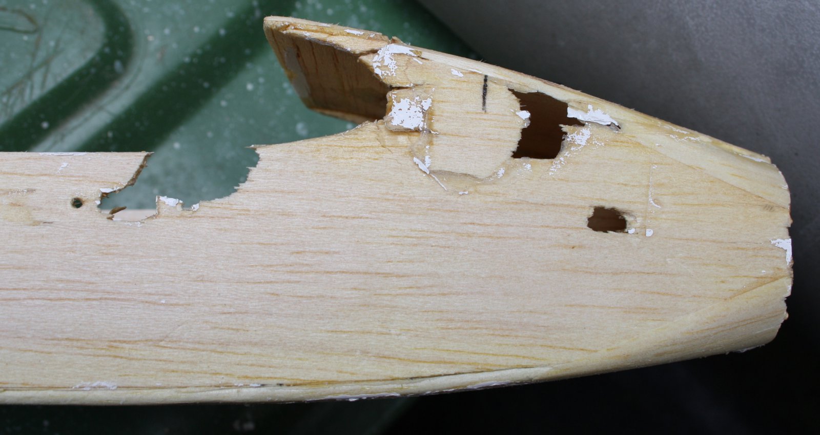

Na bijna twintig jaar verwachtte ik geen schadevrij toestel, maar deze stakker had behoorlijk op z'n donder gehad:

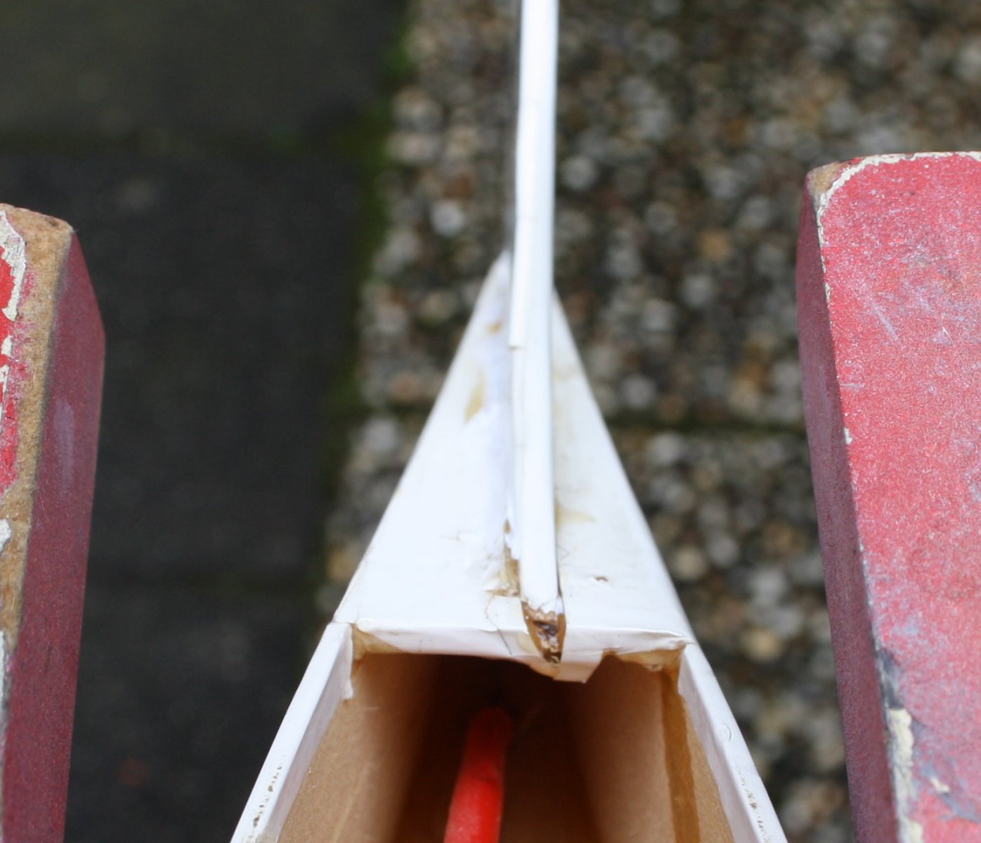

Na het verwijderen van de folie tref je dan dit aan:
Richtingsroer scheef:
Helaas/gelukkig heb ik flink wat ervaring met balsa reparaties aan mijn SIG Riser 100, dus dit breiden we wel weer recht...

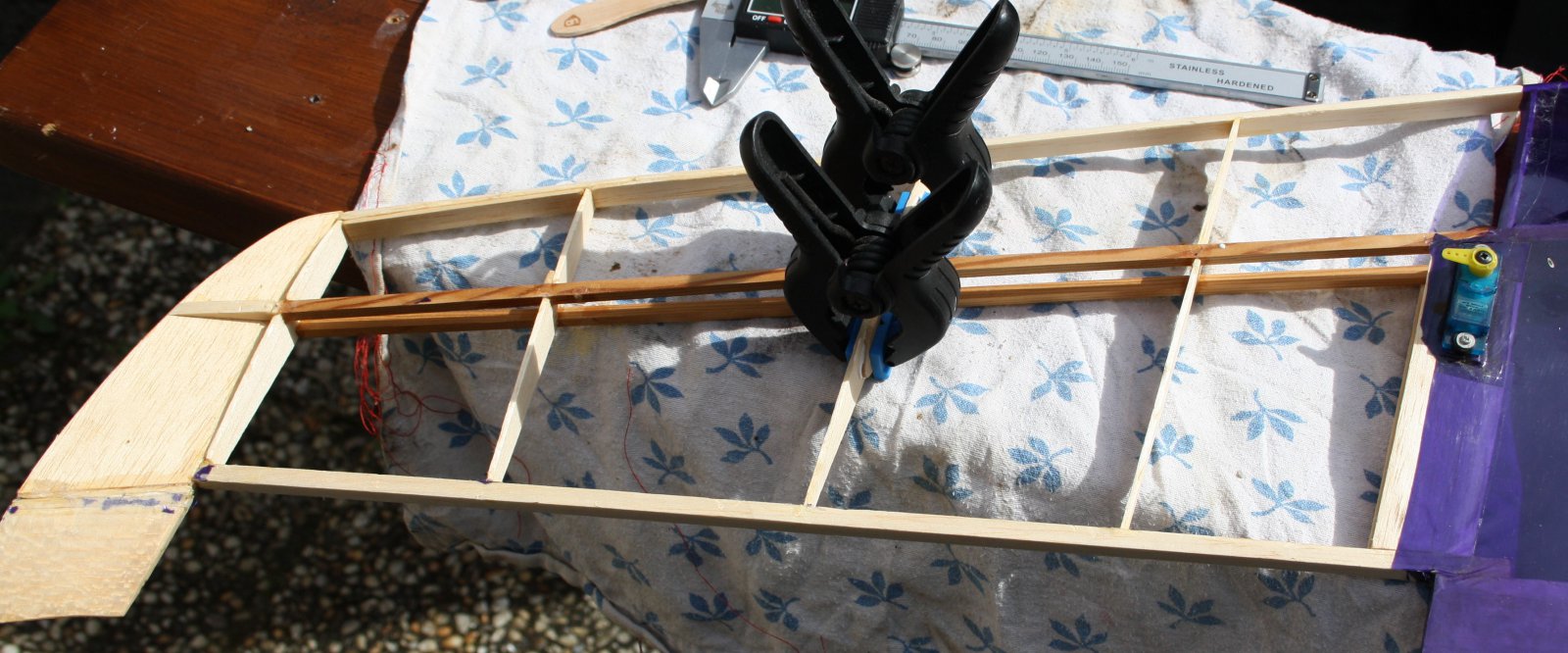

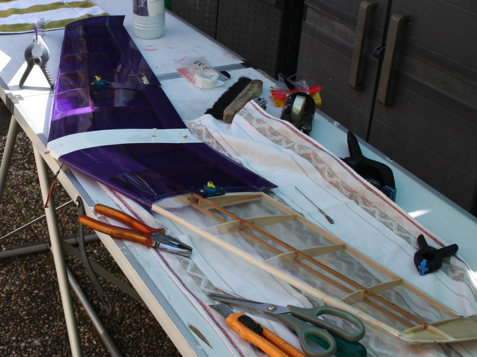

De linker vleugel was gerepareerd en alleen de tip van nieuwe folie voorzien.

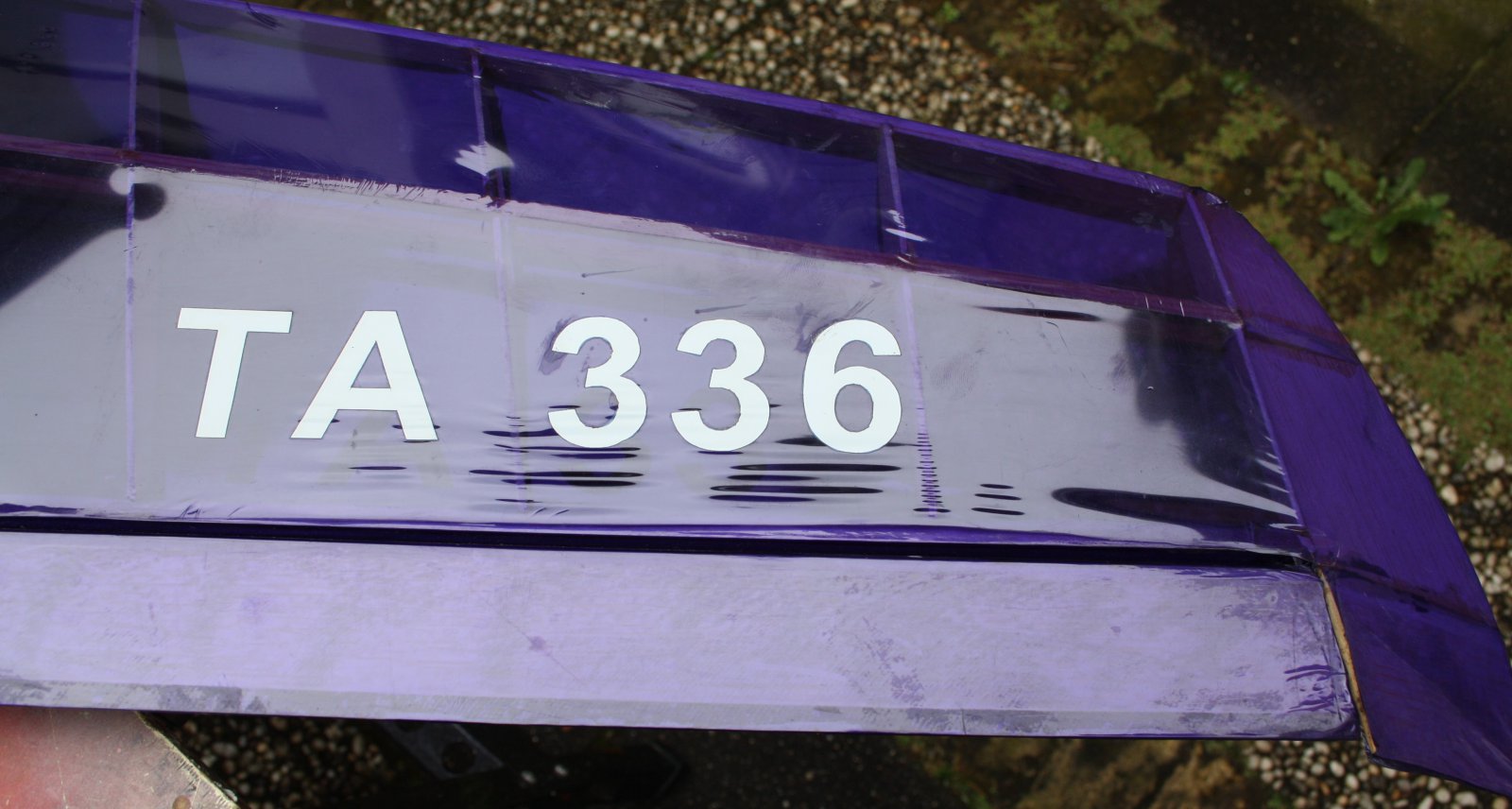

De reparatie is wat knullig uitgevoerd en de folie niet rond de achterlijst geplakt, die liet dus los:
Er was over de oude folie heen geplakt, plus een extra strook over het scharnier, dat met vier lagen dus tamelijk moeizaam draaide.
Een poging om de folie met tape te strekken en om de achterrand vast te zetten lukte niet, dus die folie ligt er inmiddels af:

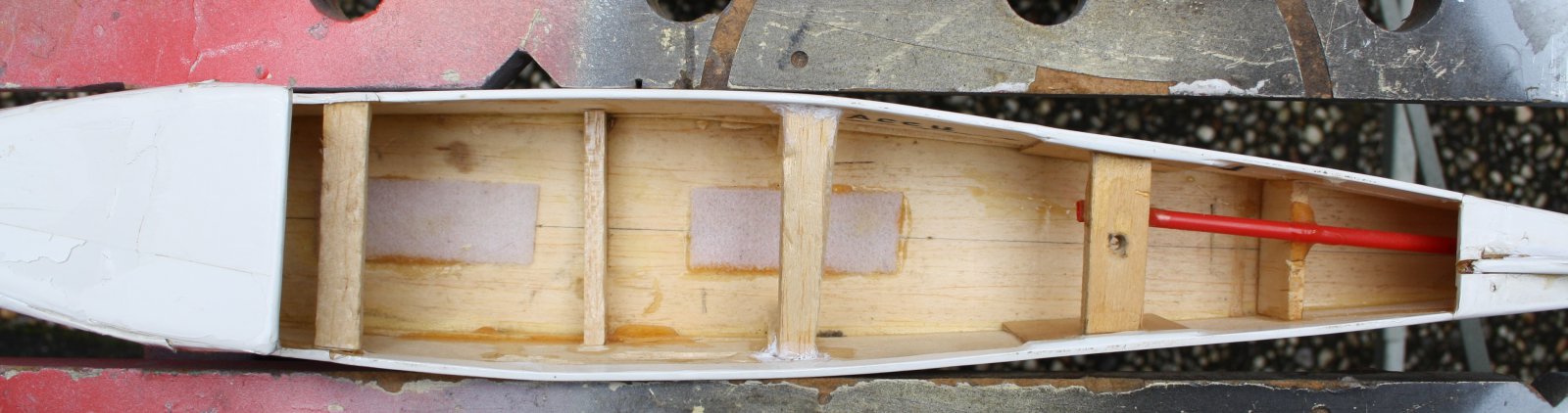

Heb ik gelijk de gelegenheid om de reparaties van de gebroken ribben na te lopen, te verwijderen en opnieuw te doen, want ook dit verdient niet de schoonheidsprijs, alles staat scheef en er is lijm gebruikt, die bikkelhard en bros opdroogt (UHU Hart?), dus je steekt het er zó af.

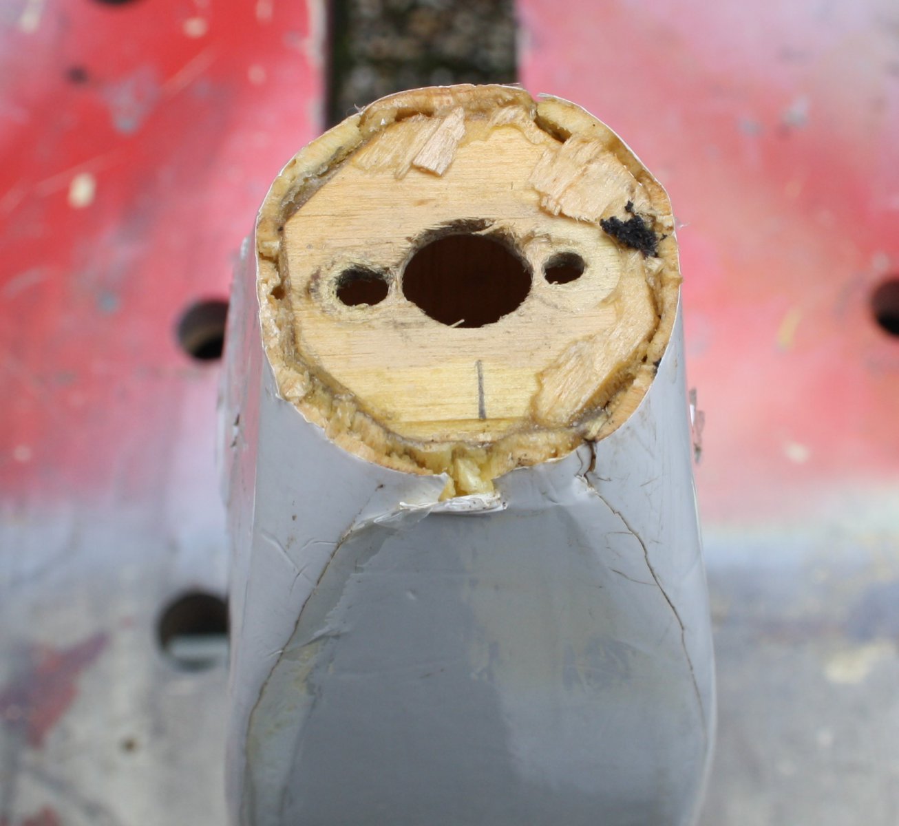

De oorspronkelijke Speed 400 is vervangen door een borstelloos setje (Simprop Magic torque 20-09 en een Simprop 18-L regelaartje) en de prop is een Graupner CAM 9-6", niet verkeerd.
De ombouw echter leek te zijn gedaan met een kettingzaag:
Er is teveel van de neus afgehaald, dus gaapt er een gat van een 8 mm tussen romp en spinner, je zult er weinig van zien in de lucht, maar ik wil het motorschot sowieso vervangen door carbon-, of epoxy plaat, want dit ziet er niet uit.
Kan ik gelijk de overgang aanpassen.

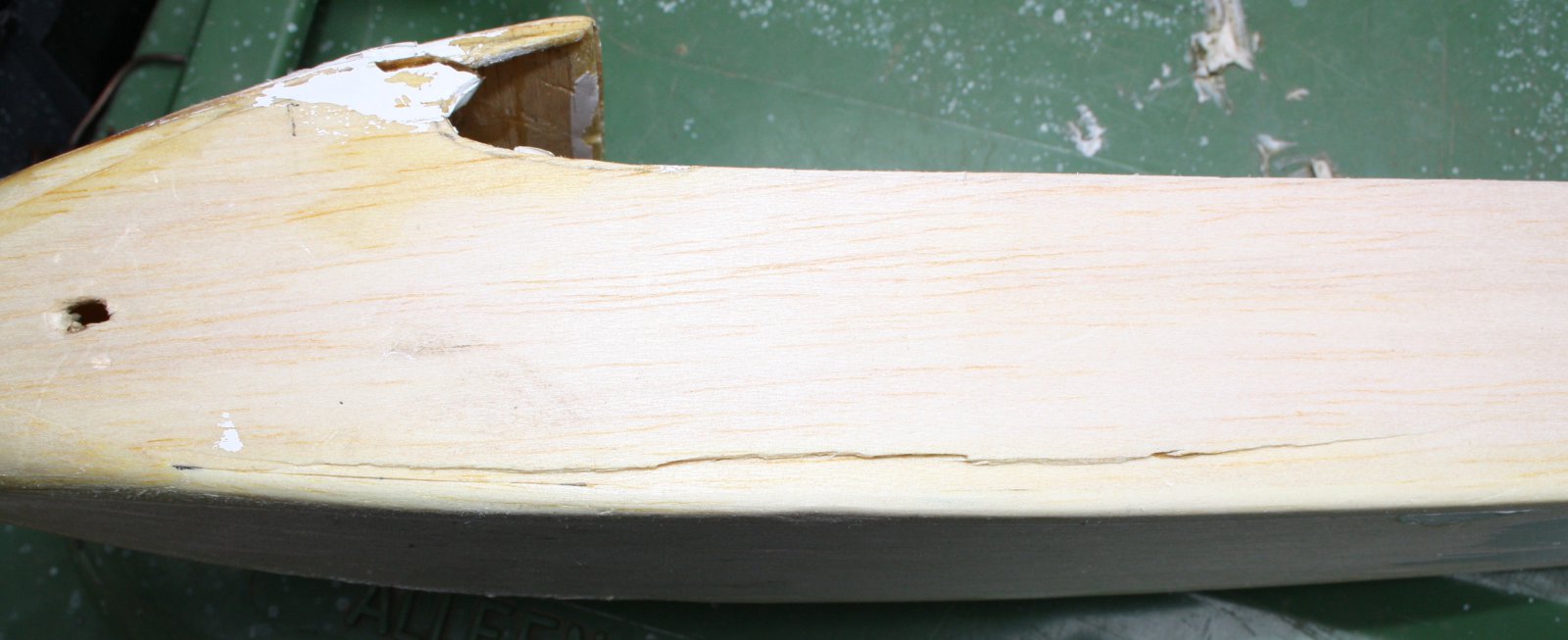

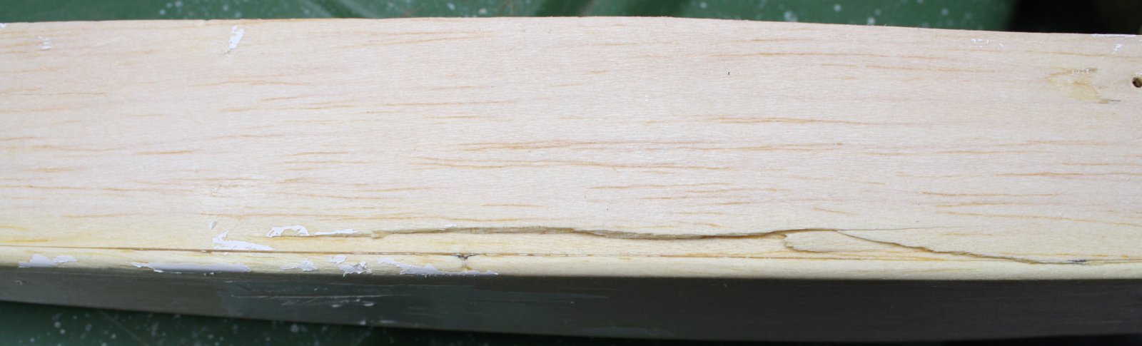

De revalidatie van de Hai vordert, langzaam, maar gestaag.
De grote breuken aan beide zijden zijn opnieuw gelijmd, dit keer met de breukvlakken in lijn...
Ik zet een stripje balsa langs de bovenrand van de romp, zodat de vele kleine scheurtjes meer steun hebben.
Bij elke lijmpoging ontdek ik weer meer scheuren, die éérst verlijmd moeten worden voor er verder gewerkt kan worden.
Dit is wel een wrak extraordinaire, vooral door de liefdeloze en onhandige manier waarop de schade geplakt is; dit zorgt voor veel extra handelingen, die het proces niet bespoedigen.

Vandaag een begin gemaakt om de grote opening tussen spinner en romp te verkleinen.
Een carbon plaatje passend achter het wrakhout van het huidige motorspant gemaakt, de bevestigingsgaten voor de motor overgenomen en het midden aan weerskanten afgeplakt.
Doel hiervan is om aan de motorzijde straks geen harsresten te hebben, die de motor niet mooi laat aanliggen, de toegang in de neus is sowieso bedenkelijk beperkt dus het verwijderen van de tape wordt nog een leuk klusje.
Aan de voorzijde haal ik, na het drogen van de epoxy, het houten motorschot weg in het midden, zodat de spinner verder op de motoras geschoven kan worden. De tape zou moeten voorkomen, dat er epoxy in het midden de boel vast zet waar het niet gewenst is.
Morgen maar eens kijken in hoeverre de theorie overeenkomt met de praktijk...
Groeten, Jan.

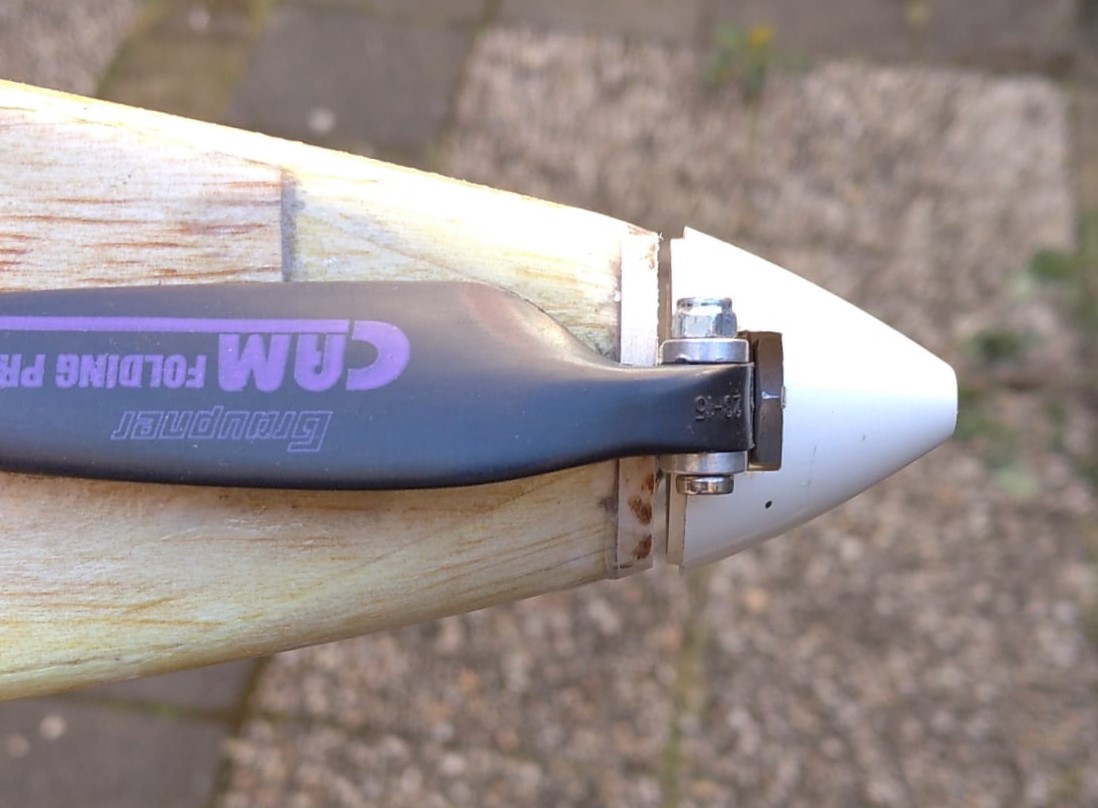

Dat ging redelijk; aan de voorzijde de buitenkant de boel geëgaliseerd (kettingzaagsporen weggewerkt) en de ruimte voor de prophouder en de motorbevestigingsboutjes vrij gemaakt.
Na het passen van de prophouder met spinner de overblijvende ruimte opgevuld met een 3 mm dik stuk hout, verlijmd met epoxy.
Als dat uitgehard is de boel bijwerken op de diameter van de spinner en het materiaal uit het midden wegfrezen.
Dan eens kijken hoe het er dan uit ziet.
Groeten, Jan.
Zoiets, dus:
Het aluminium juk loopt nét vrij van de romp.
Misschien nog een randje van de spinner af, maar het is al veel beter dan de gapende ruimte die er eerst was...

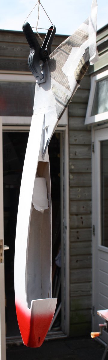

Het eind is in zicht; de vleugel is weer bespannen, bij wijze van experiment met lamineer folie:
De romp heeft een glasweefseltje met epoxy gekregen.
Dit geheel is vanochtend in de hechtprimer en witte spuitverf gezet met een rood accent op de neus.
Ik ben niet voor een superstrakke afwerking gegaan, daarvoor zou er erg veel schuren en plamuren nodig zijn geweest, nog meer gewicht dat niks bijdraagt aan het vliegen...
