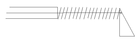

Nylon besturing
Pushrods en buitenkabels wegen ongeveer 15 gram.
Zie dat met nylondraad en contraveertje veel lichter is.
Kan dit ook met bv een of twee pen veertjes tegen
een dunne carbonbuis of ander vast punt.
Als je een licht systeem zoekt voor de aansturing van stabilo en kielvlak (of nog lichter Rudderles = geen kielvlak-aansturing) is dyneema pull de standaard.
0.3mm verenstaal torsie-veer in je stabilo en dyneema lijn naar je servo.
Nylon geeft teveel rek (helemaal in combinatie met vocht) en de rest is onnodige ballast.

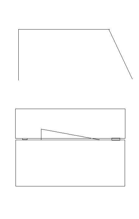

In een vierkante C-vorm buigen
en in het vaste gedeelte twee
gaatjes (3mm balsa). Hoever
laten uitsteken?
Wat de roerstang met gitaarsnaren
betreft info op de F3K site gevonden
(0.2 mm metaal).
staaldraad 0.5mm 180° dubbel buigen. Op een afstand van ongeveer 3,5 cm van de buiging beide pootjes omzetten met een hoek van 90° uit elkaar.Pootjes ongeveer 1 cm tot 12 mm per zijde is genoeg.
Ok, en hoe komt dit dan
tussen een roer in het balsa.
Gezocht op 'spring pull' en dit gevonden:
Plaatje 1 buigvorm, 2 montage tussen scharnieren.
Ook goed of niet?
Iets anders.
De knik in de onderste pootjes moet 90° zijn (niet 45 (135)zoals deze) en de pootjes moeten 90° uit elkaar .
Ik heb geen foto beschikbaar anders had ik 1 gepost.
Deze C/U gebogen verenstaal wordt met 180 graden
torsie erin gezet. Balsa is zo zacht als karton, zal
gauw stuk gaan.
