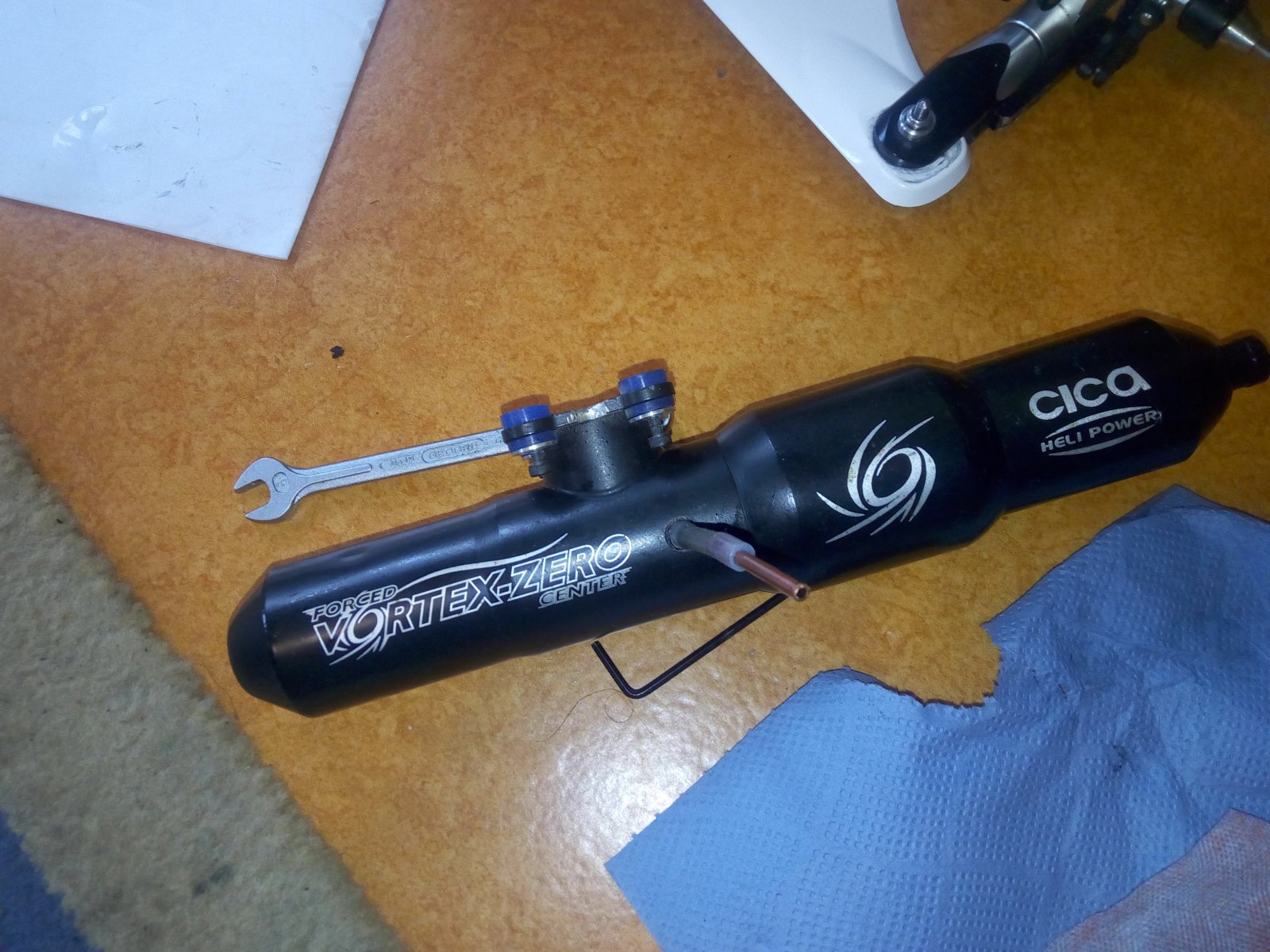

Voor wie het nodig heeft:
Als je deze (of soortgelijke, volgens mij redelijk standaard maten):

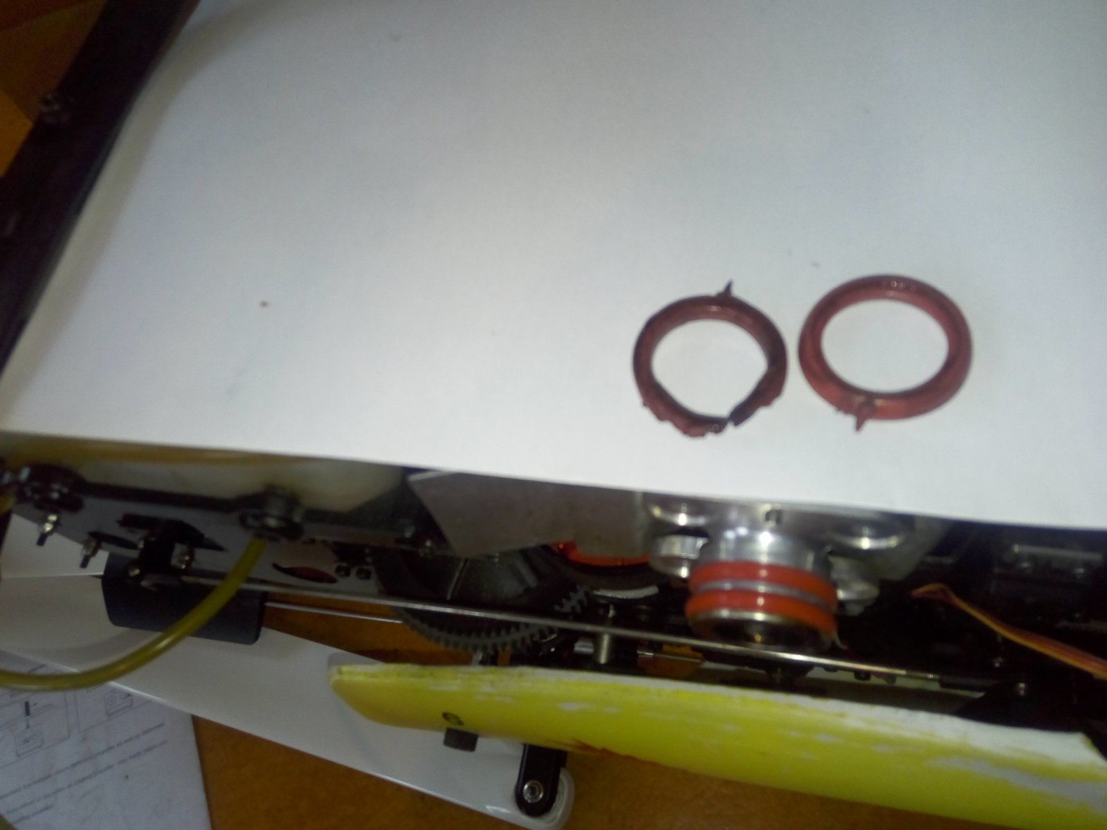

uitlaat hebt, en je O-ringen zien er zo:

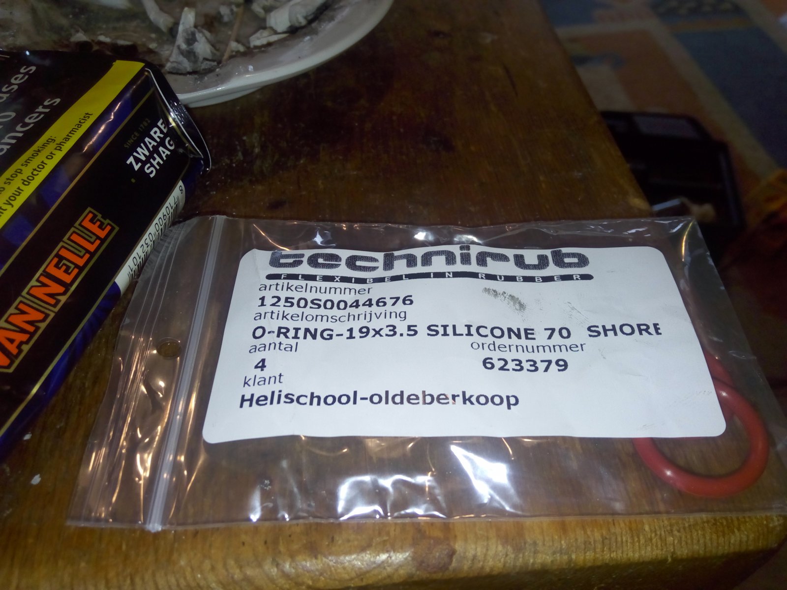

uit, dan moet je DEZE:
bestellen....
afgezien van gezeik van jou
Mijn gezeik is gratis en gemeend, het is verboten om reclame te maken over tabak.
Of tabak producten ten toon te spreiden.
De rubbertjes reclame is dan wel weer kei goed. Immers moi haalt bij die firma ook de O ringetjes vandaan.

Het was maar een geintje, Leon, maar gedoe over een foto waar een randje van een pakkie shag op staat.... Waar gaat het heen in NL.... :rolleyes:
Ik was niet van plan om mijn salontafel te "censureren" voor een forum-foto.
Bekijk het eens van deze kant: als je er niks over gezegd had, was het niemand opgevallen. Nu je het gezegd hebt, heeft iedereen die merknaam BEWUST gezien.
Jouw actie heeft meer voor die merknaam gedaan dan mijn foto... ;)
Reclame, ach, is ook weer zo'n groot woord. Als je O-ringen zoekt voor je carburateurtje o.i.d. kun je naar je modelbouw winkel gaan met als resultaat dat je mischien een jaar later eindelijk je originele ringen hebt maar hoogstwaarschijnlijk niet. Terwijl je ze via deze of andere vergelijkbare toko's met een paar dagen in huis hebt.
Daar ging het me om, meer niet.
