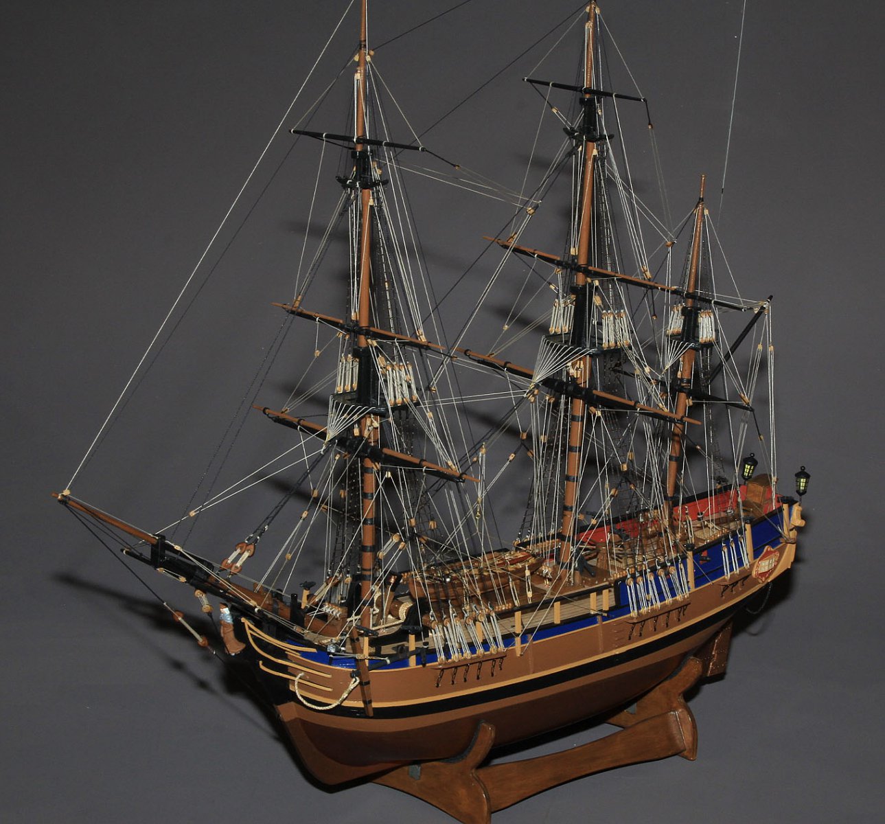

Er zijn bouwers, ook hier op ons forum, die het historisch correct bouwen hoog in het vaandel hebben staan, waar natuurlijk helemaal niets mis mee is. Zelf ben ik echter van mening dat je daar best wel wat van mag afwijken, natuurlijk niet teveel want het model moet uiteraard wel goed lijken op het origineel. Ik bouw ook graag in alleen houttinten, te zien aan de meeste modellen die ik heb gebouwd. Maar toevallig heb ik de Bounty ook gebouwd van de fabrikant Caldercraft en heb daar grotendeels de kleuren overgenomen van de bouwbeschrijving, waar ook blauw en geel is gebruikt, wat dus op zeker niet historisch correct is, maar ook zeker niet onaardig, te zien op bijgevoegd plaatje van het model;
IMG_6885_bewerkt-3.jpgDus een wit onderwaterschip, koper of gewoon houttint, het moet naar mijn mening allemaal kunnen, gewoon doen zoals je het zelf mooi vind zolang het model maar op de Bounty lijkt...;)

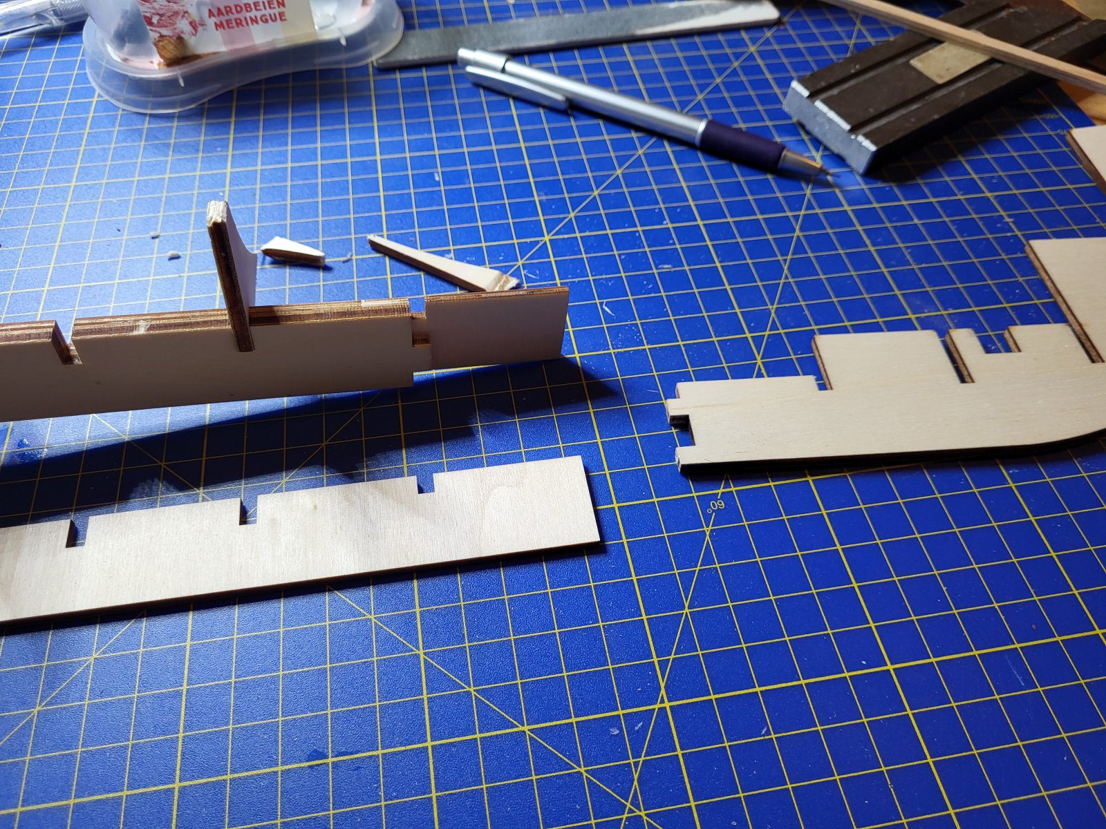

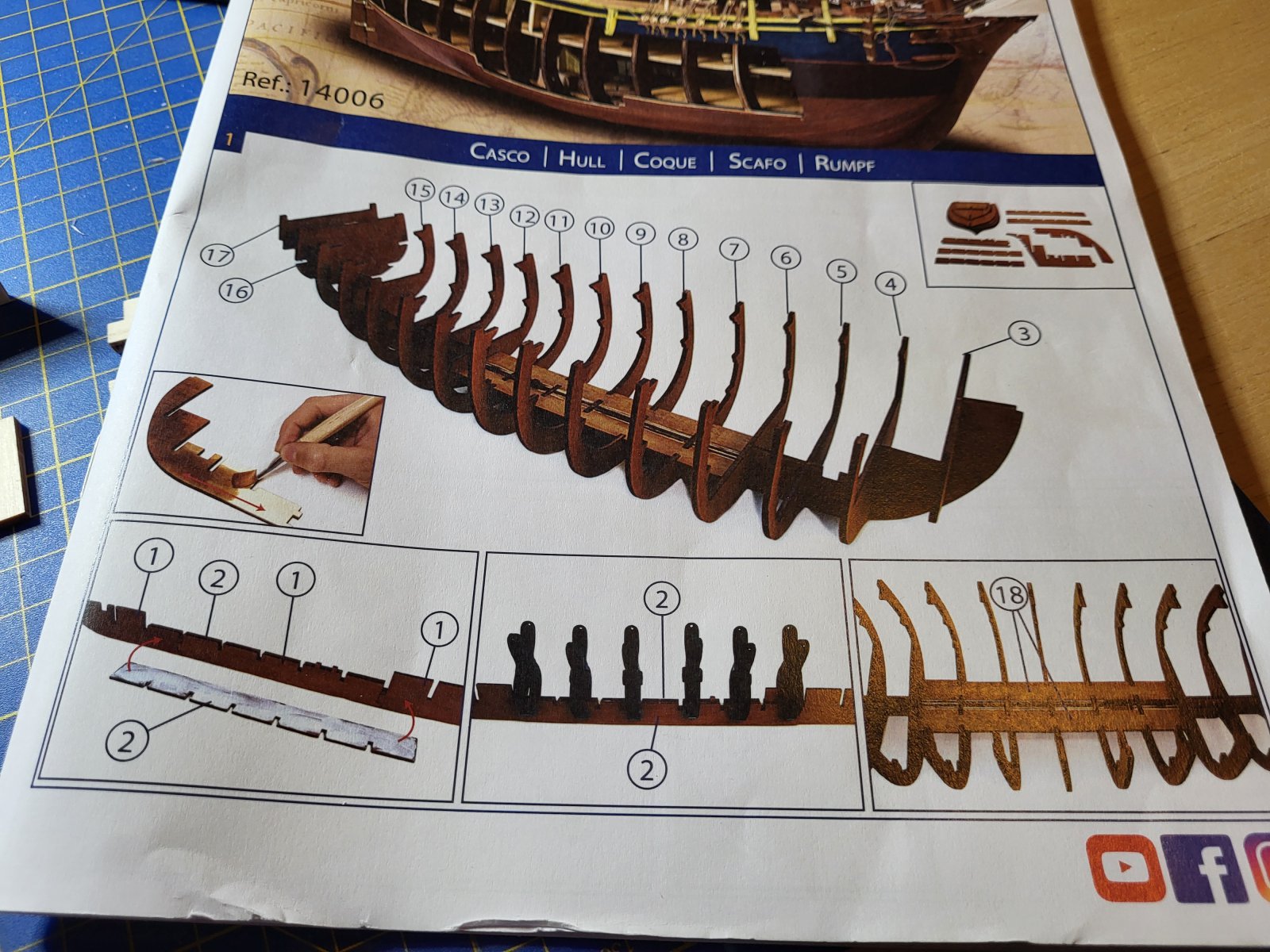

Zoals vermeld was de doos dus gisteren binnen gekomen. Na het openen en het bekijken van de inhoud, het bestuderen van het boekje en de tekeningen was ik begonnen aan de valse kiel. Die bestaat uit 5 delen.
Voorkant, middenstuk, achterkant en 2 stukken die aan de zijkant verlijmd moeten worden zodat de 3 eerder genoemde onderdelen aan elkaar zitten.

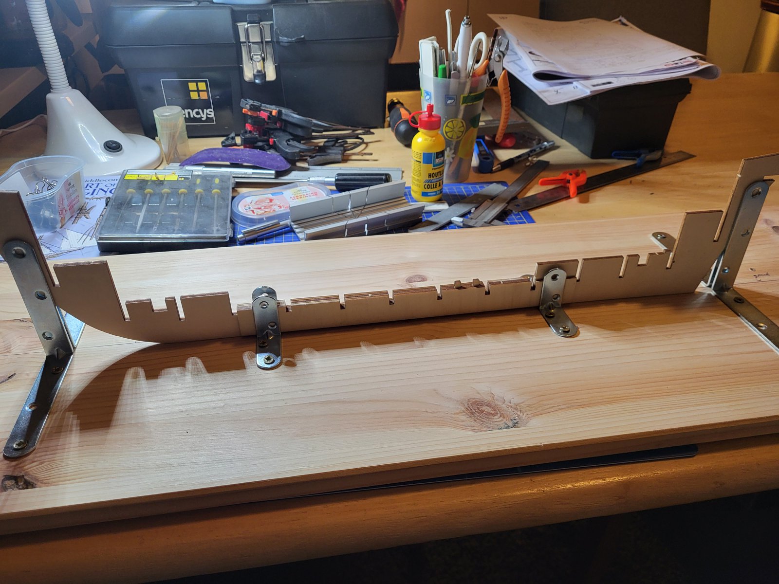

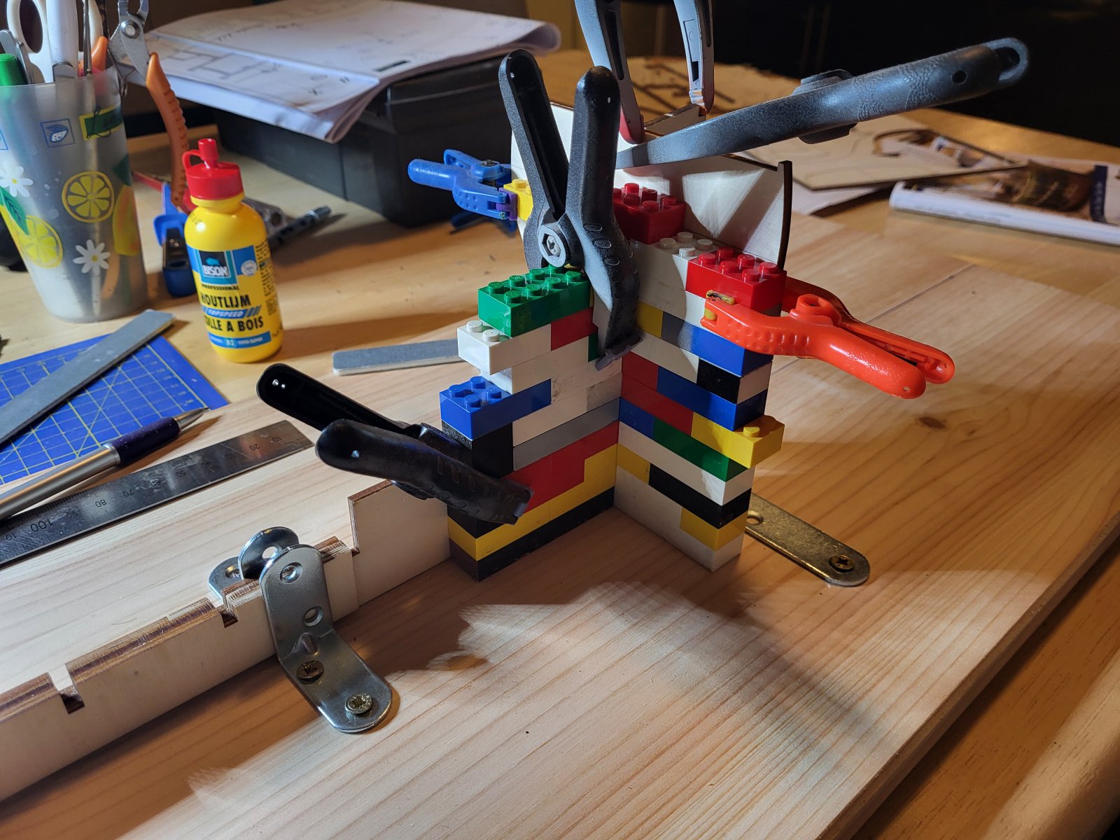

In alle onderdelen zitten de uitsparingen voor de spanten en het is de bedoeling dat die mooi uitgelijnd worden. Hier heb ik 2 stukjes afval hout voor gebruikt die afkomstig zijn van het frame waar de spanten inzitten.

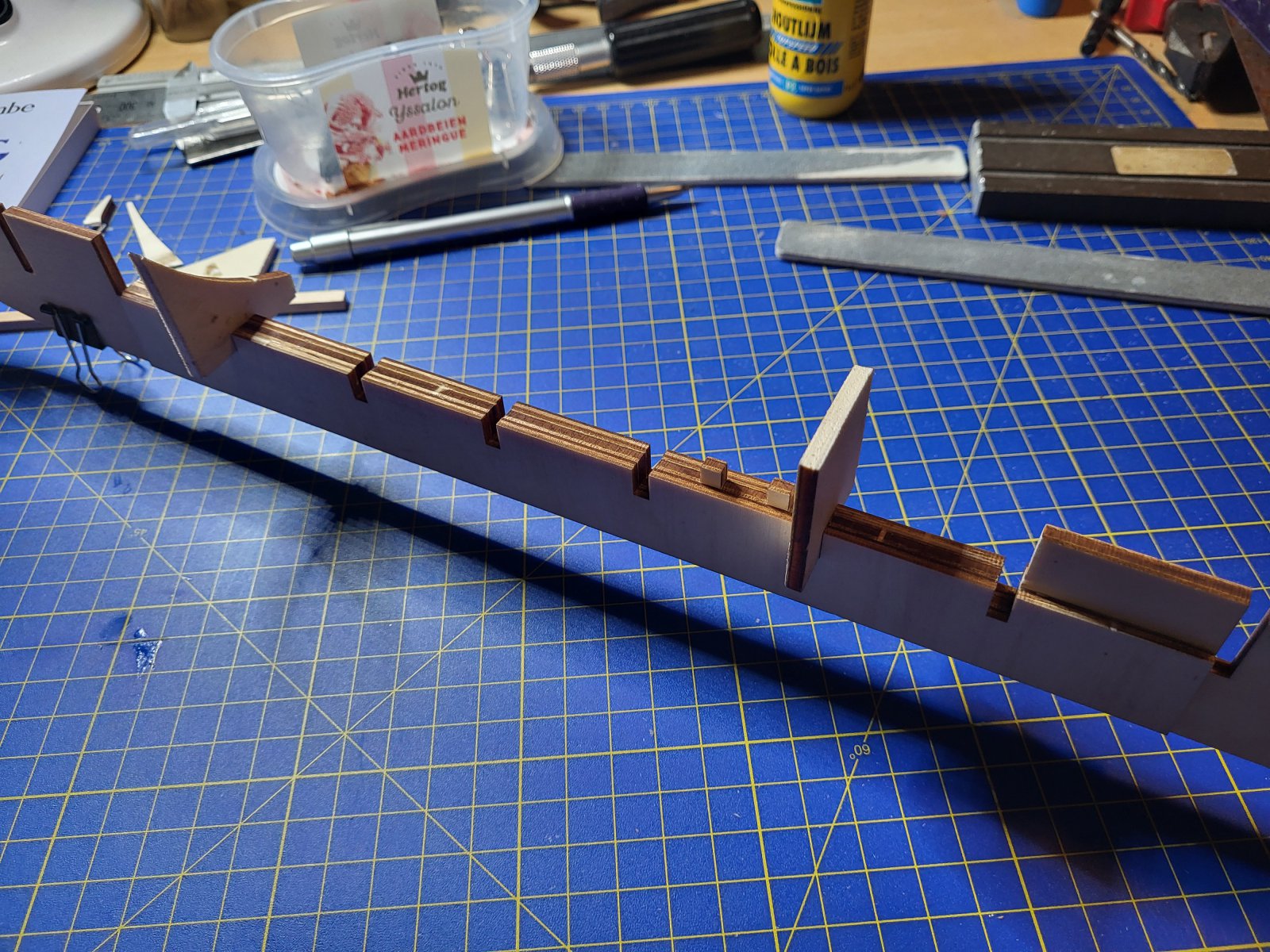

En dat was gisteravond de stand van zaken. Vandaag heb ik de bouwplank in elkaar gezet en de eerste spant gemonteerd. Hier onder en boven kun je ook de verdikking zien in het midden wat het krom trekken volgens mij ook bemoeilijkt.
En dit zijn dan de eerste 6 onderdelen van de heel veel die nog volgen.
