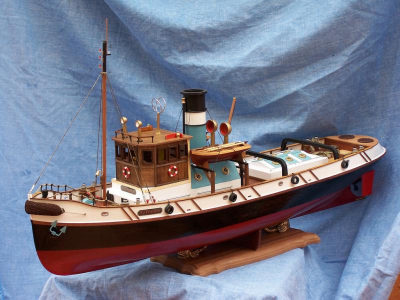

binnenkort beginnen met een nieuwe uitdaging, een sleepboot uit de jaren 60 geheel houtbouw.
full
de boot moet nog wel bestelt worden maar dat gaat binnenkort gebeuren.

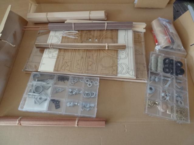

vandaag is de bouwdoos van de Ulises binnengekomen, ziet er goed uit dus nu kan de bouw gaan beginnen.

in de bouwdoos was voor de schoorsteen een soort wc rolletje toegevoegd zoals ook voor het roer een standaard Robbe roer.
ik heb beide veranderd, de schoorsteen met een stukje pvc pijp en daarop latjes gelijmd, het Robbe roer gebruik ik ook niet en heb daarvoor een nieuw passender exemplaar gemaakt.
ook de schroefas is van Robbe en deze ga ik zeker niet gebruiken, daar moet nog een andere voor komen.

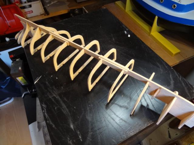

heb de spanten op de kielbalk gelijmd, de volgende stap is nu afwijkend van de bouwbeschrijving, het hele spantengebeuren op een grondplaat haaks monteren om daarna te beginnen met de latjes op de zijkanten te plakken.
volgens de tekening gebruiken ze daarvoor kleine spijkertjes maar die ga ik niet gebruiken, kans op splijten van het hout is me veel te groot.

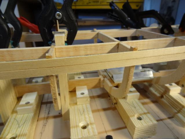

ik heb de bouwplank geprepareerd en het spantenframe er haaks op gemonteerd zodat ik de nodige latjes er al vast op kan lijmen.
als de lijmklemmen er af zijn kan ik hem in z'n geheel naar boven wegtrekken en dan nog de ontbrekende latjes er op lijmen.

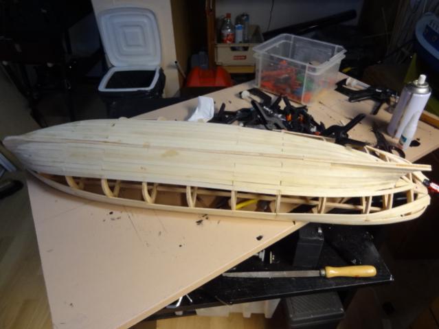

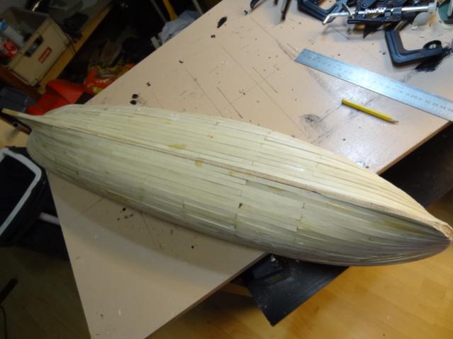

het heeft weer even geduurd, de romp is van de plank en ik schiet toch nu wel aardig op met het dichtmaken, en als dat gebeurt is de binnenkant behandelen met epoxy zodat daarna de buitenkant glad geschuurd kan worden.

de romp is helemaal met latjes dichtgemaakt en ik kan nu beginnen met aan de binnenzijde epoxy te smeren en daarna de buitenkant schuren.

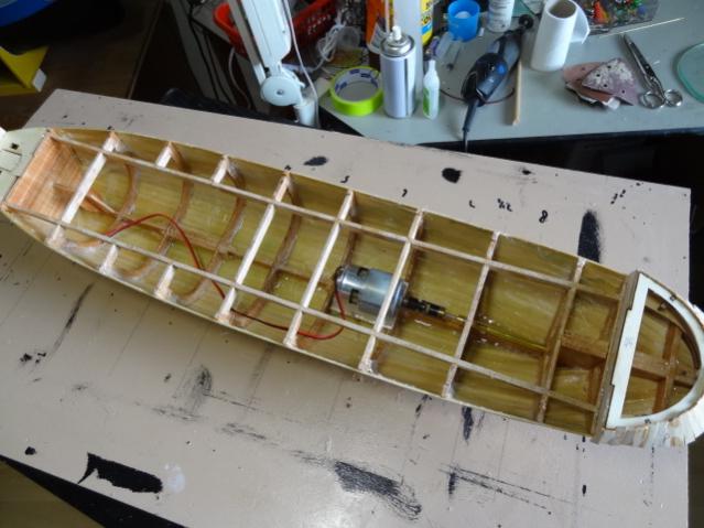

binnenkant twee keer met epoxy behandeld en bij de laatste keer matjes ingeplakt, dus nu kan het schuren beginnen.
groetjes piet
foto van de behandelde binnenkant en even de motor en schroefas geplaatst, moet nog wel uitgelijnd worden.

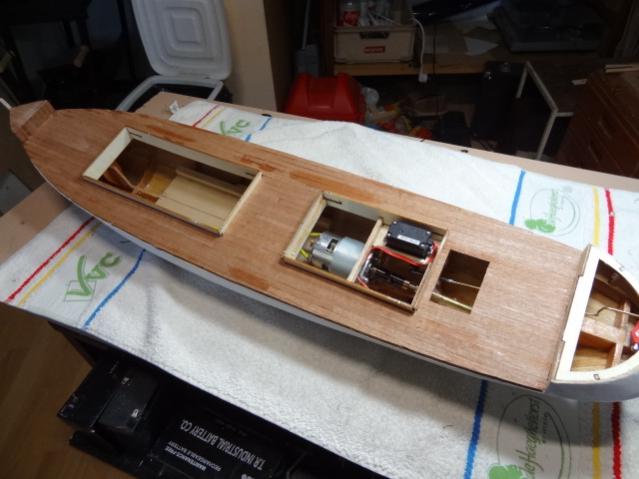

de vakantie is weer voorbij en heb dus weer tijd om wat aan de boot te doen, hierbij weer een paar foto's.
de dekken zitten erin en zijn beplankt en de andere foto geeft de motor en de roer servo.
groetjes piet
