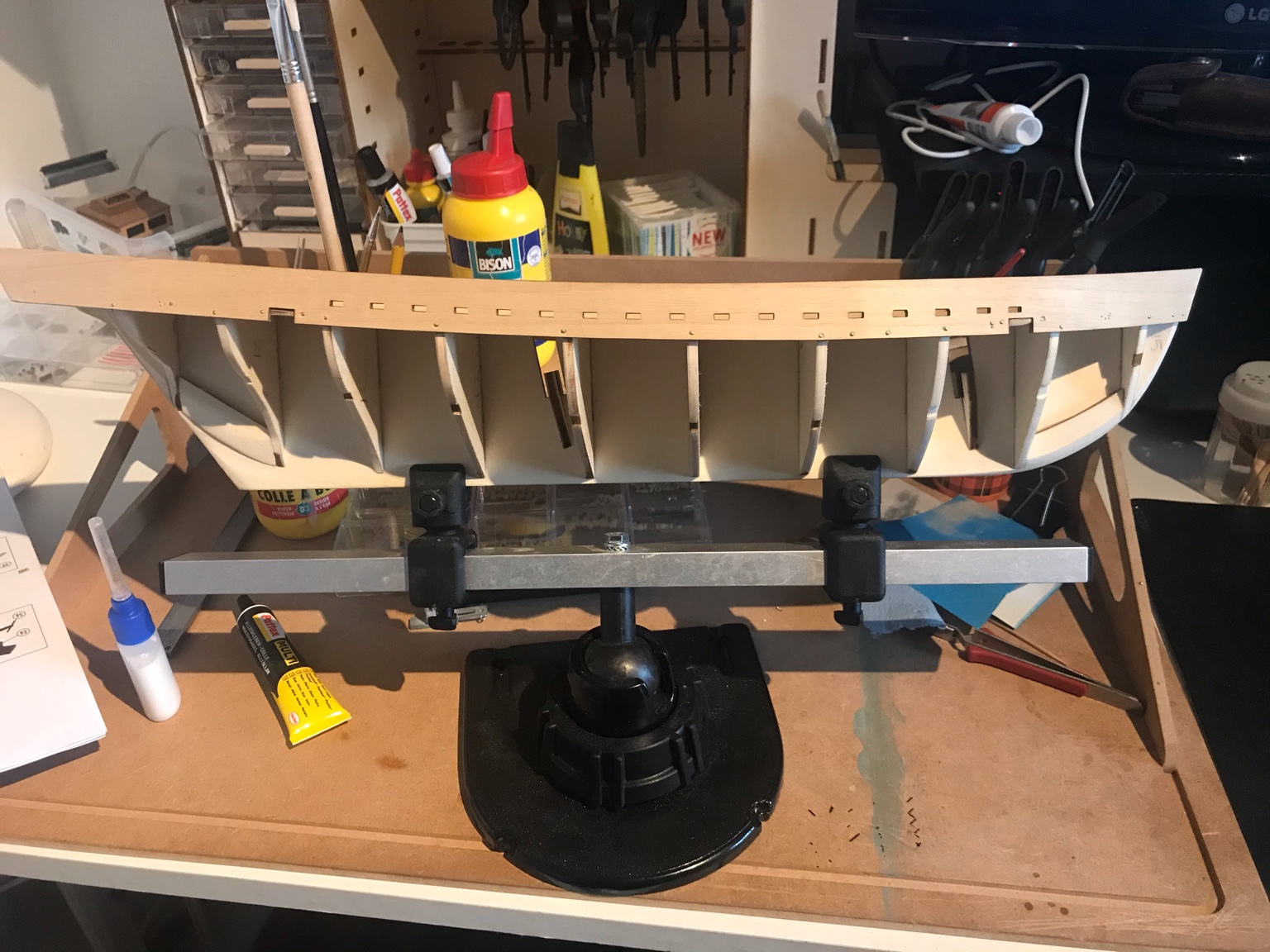

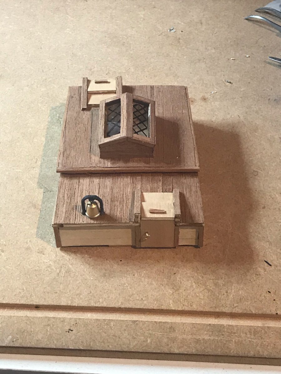

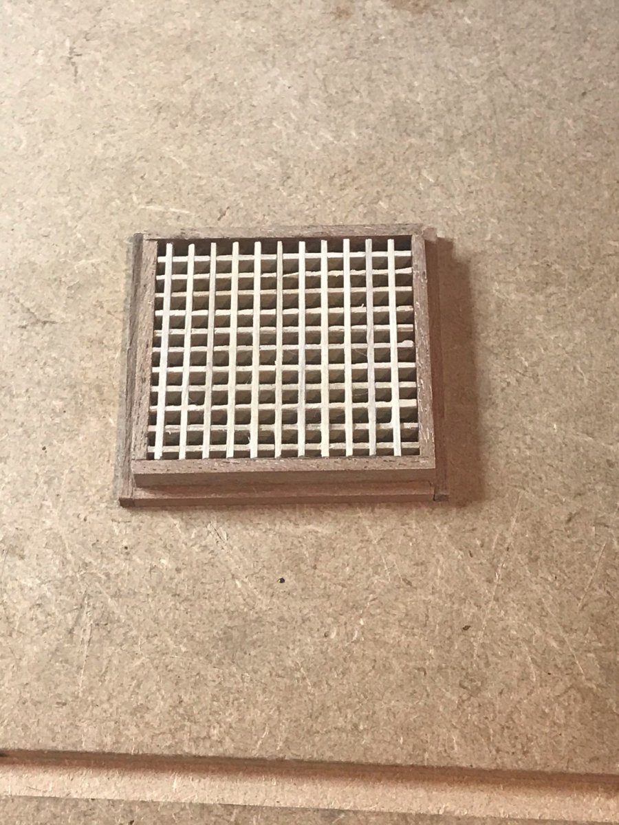

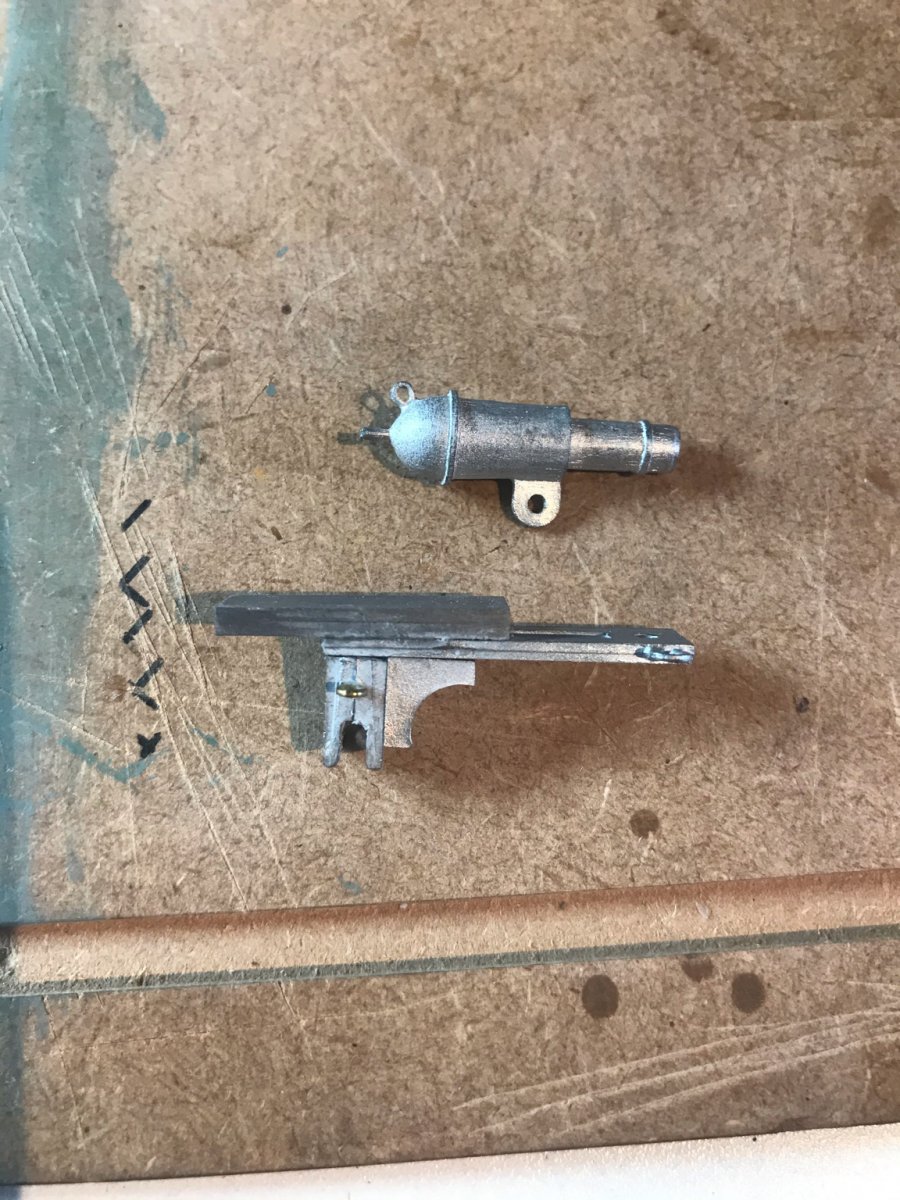

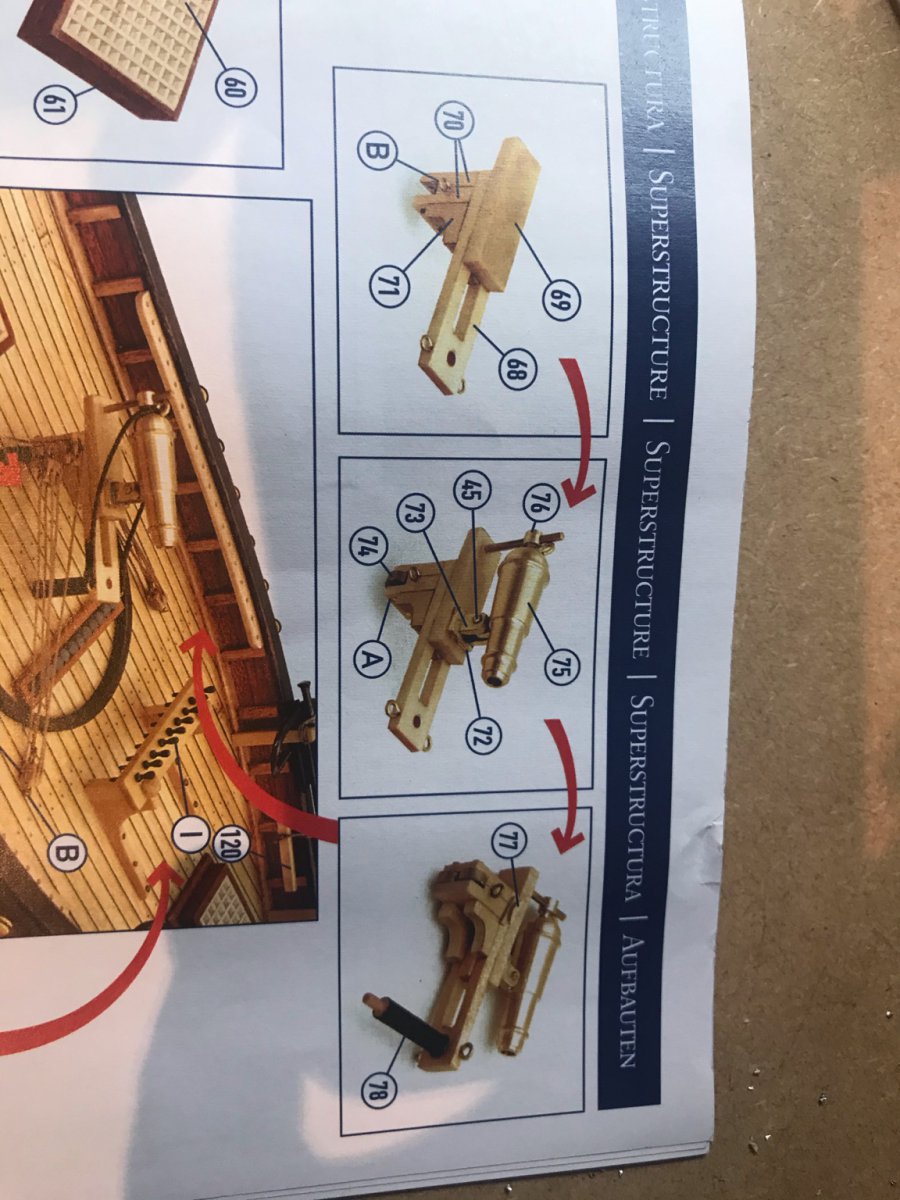

Ben begonnen aan mijn eerste serieuze project. De Dos Amigos van OcCre. Het is een mooi pakket. Schip is vrij groot. Alleen de romp zelf is al 50cm. Ben al lekker op weg. Spanten en dek geplaatst en in vorm geschuurd. Meteen mijn eerste vraag. Hoe krijg ik de latten mooi tegen de spanten. Ik heb een elektrische plankenbuiger. Maar ben er niet echt handig mee. Is het verstandig de latten nat te maken en dan te plaatsen. Of toch eerst in vorm maken met de planken buiger. Al een paar onderdelen gemaakt. Zoals het dekhuis en een dek rooster. Op de foto’s in de beschrijving zijn ze altijd erg mooi van kleur. Maar na schuren etc zijn ze erg dof. Wat is de best manier om de kleuren mooi te krijgen. Dan het volgende. In de beschrijving voor het dek kanon is alles van hout en het kanon zelf van messing. In het echt is alles van witmetaal. Het kanon wil ik gunmetal of mat zwart spuiten. Maar het onderstel zit ik in twijfel. In de beschrijving is het van hout. Maar moet ik hem dan bruin/hout schilderen. Of ook donker samen met het kanon. Wie heeft er een advies.
En meteen de volgende vraag. Wat is de beste lijm om wit metaal te lijmen. Gebruik nu superlijm maar dat werkt niet echt. Laat weer los.
Latten eerst in laten weken en daarna buigen met de plankbuiger. Daarna of meteen vastlijmen of in vorm laten drogen en daarna nog wat bijwerken en vastlijmen. Kleur hout: matte blanke vernis haalt de kleuren op. Wit metaal lijmen: contactlijm of epoxy. Keuze lakken of beitsen is smaak, kan allebei.
In de beschrijving is het hout waarschijnlijk al gelakt of in olie gezet, vandaar de diepere kleur. En het plaatje van het rooster is zo te zien een digitale render en geen foto, dan kun je ook al veel doen met kleuren. Witmetaal zou prima te lijmen moeten zijn met secondelijm in gelvorm, maar je moet de contactvlakken wel eerst opruwen. Sowieso zou ik nog even de gietresten van het witmetaal af vijlen, je kunt nog vrij duidelijk zien waar de randen van de mal hebben gezeten en dat is niet mooi. Beter daar even wat tijd aan besteden en dat mooi maken voordat je verder gaat. Liever er langer over doen en een goed resultaat neerzetten dan zo snel mogelijk alles in elkaar willen zetten en een prutswerkje neerzetten. Het onderstel zou ik in dit geval zwart schilderen. Houtkleur is bijna niet realistisch te schilderen en de romp zelf is ook zwart, dus het sluit er mooi op aan.
https://www.modelbouwforum.nl/threads/latjes-buigen.217189/ Hier vind je info over het buigen van je latten met de plankenbuiger, succes...
Een mooie manier om je hout te behandelen is met Danish Oil of Deense olie. Dit geeft een heel mooi resultaat. Je kleurt het hout niet maar haalt de natuurlijke kleuren en nerven naar boven. (zie het verslag Royal Caroline van Pietsan) Metalen kan je ook behandelen met een bijtend middel om ze te laten roesten. Kolderstok.com verkoopt dit (hij heeft ook Danish Oil en eventueel verf en beits) Metaal op hout lijmen kan het beste met Zap a Gap of met een goede secondegel voor kleine dingetjes of zoals eerder genoemd met epoxy (bijv. bison 2 componenten) Planken week ik altijd eerst in heet water, dat gaat iets sneller dan met koud water. Geduld is een schone zaak bij dit. Ik gebruik bijvoorbeeld geen plankenbuiger maar doorweek het hout en plaats het dan middels elastiek, klemmen, naalden enz. om ze op de juiste plek te zetten, daarna laat ik het drogen en bevestig ze daarna pas met houtlijm. Dit duurt lang maar geeft wel een goed resultaat en tijd om na te denken over de volgende gang (rij planken)
Je praat zelf over je eerste serieuze project! Dit is mooi begonnen op deze manier Timo. En echt... oefen met je plankenbuiger. Het is echt niet zo moeilijk. Op zich is dit een redelijk te buigen boeg waarin het zonder plankenbuiger kan eventueel. Er zijn modellen waar je het bijna niet gaat redden zonder warmte en vocht zoals Piet het laat zien.
Uhhhh goeie vraag. Is best redelijk aan het gewicht. Lijkt op wit metaal. Maar kan er natuurlijk helemaal naast zitten. Breekt wel redelijk makkelijk . Het U frame voor de bel was iets te smal. En de bel paste er niet tussen. Dus beetje uitelkaar buigen. Krak. Oeps.
Als het wat zwaarder weegt dan zal het wel metaal wezen ja. Dan zal het iets van gietijzer zijn. Dat breekt inderdaad wat makkelijker
Wat een mooi schip. Nog niet eerder voorbij zien komen. Vlogstand aan. Wat misschien voor de metalen/ messing delen kan helpen qua lijmen en schilderen is het goed ontvetten van de onderdelen met alcohol. Messing kun je ook patineren waardoor het een donker en geleefd effect krijgt.
Als het geen aluminium is verwacht ik eerder Zamac. Dat is ongeveer drie keer zo zwaar als aluminium en beter gietbaar. Kleinere details en dunnere wanden zijn dan mogelijk. Het is alleen brosser als aluminium.

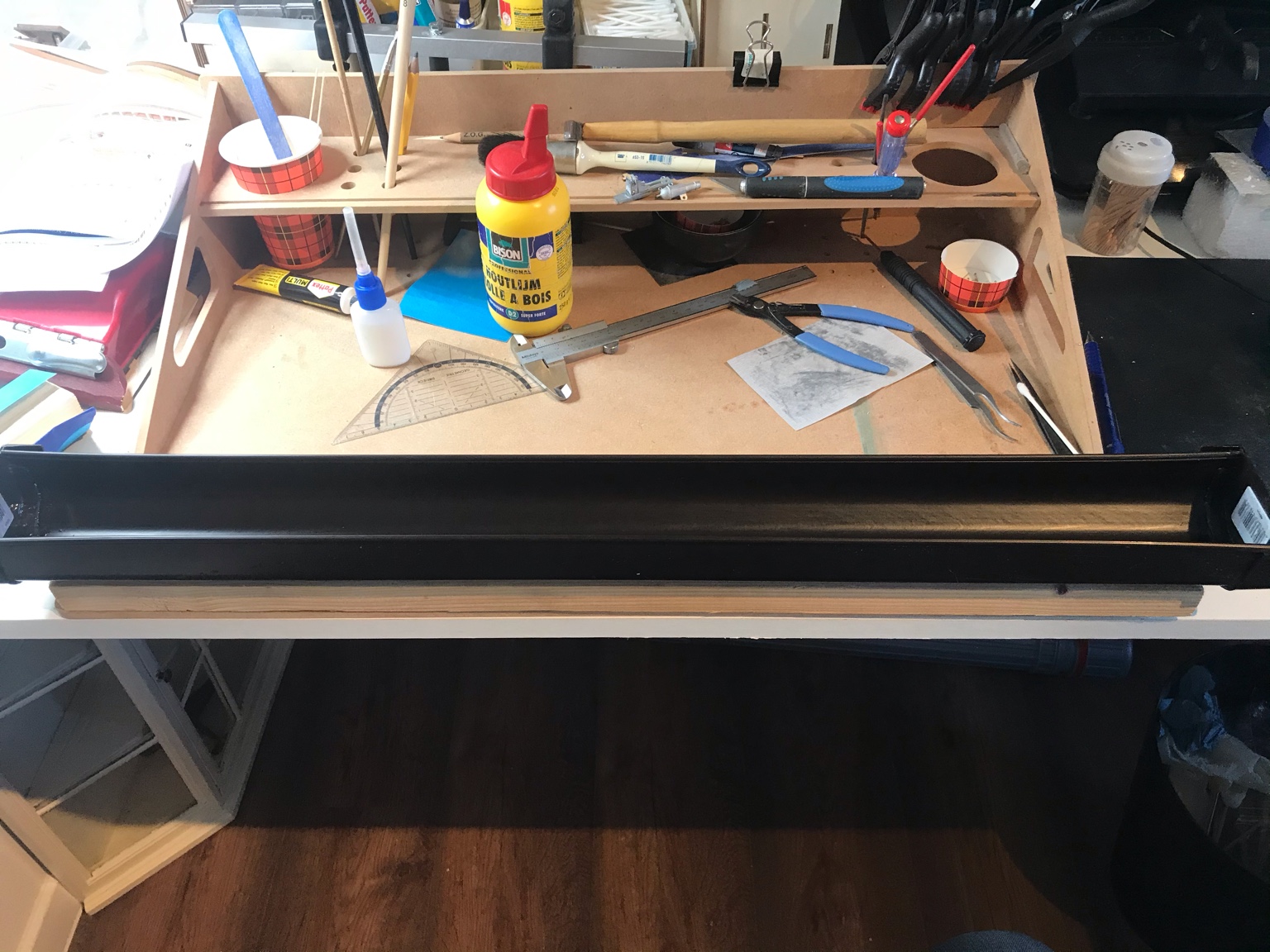

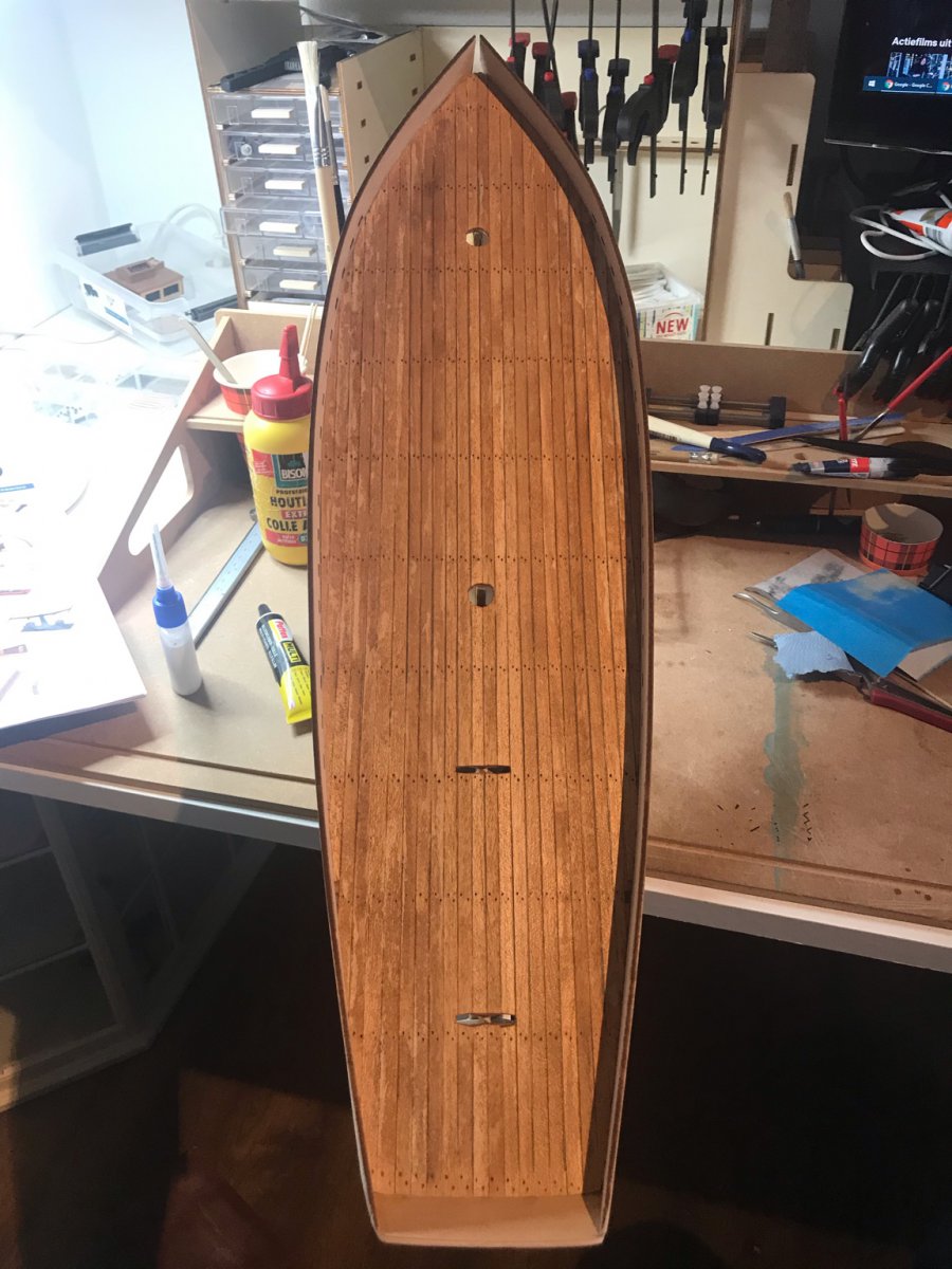

Lekker plankjes aan het buigen nu. Zoals iedereen zei, eerst even laten weken. Daarna buigen. Dat gaat vrij gemakkelijk. Alleen de latten zijn vrij lang 600mm dus vind maar iets waar ze makkelijk in kunnen. Even naar de gamma. Een mini dakgoot gehaald voor 7€ twee eindkappen voor 3€. En nu heb ik een makkelijk latten week bakje voor een tientje. Plank heb ik eronder gelijmd zodat hij niet zo snel omvalt.
