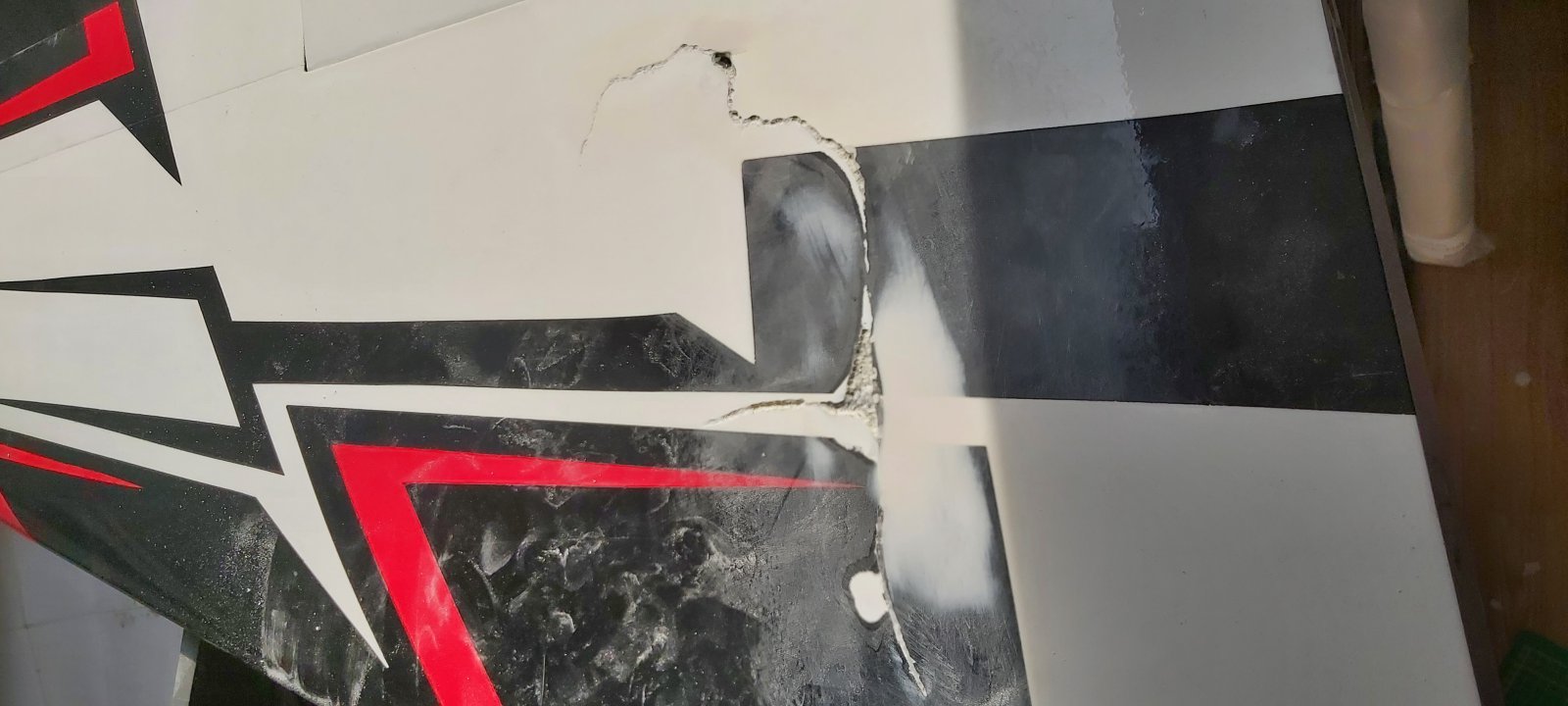

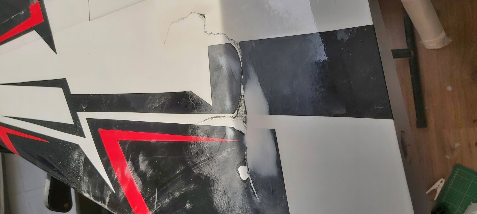

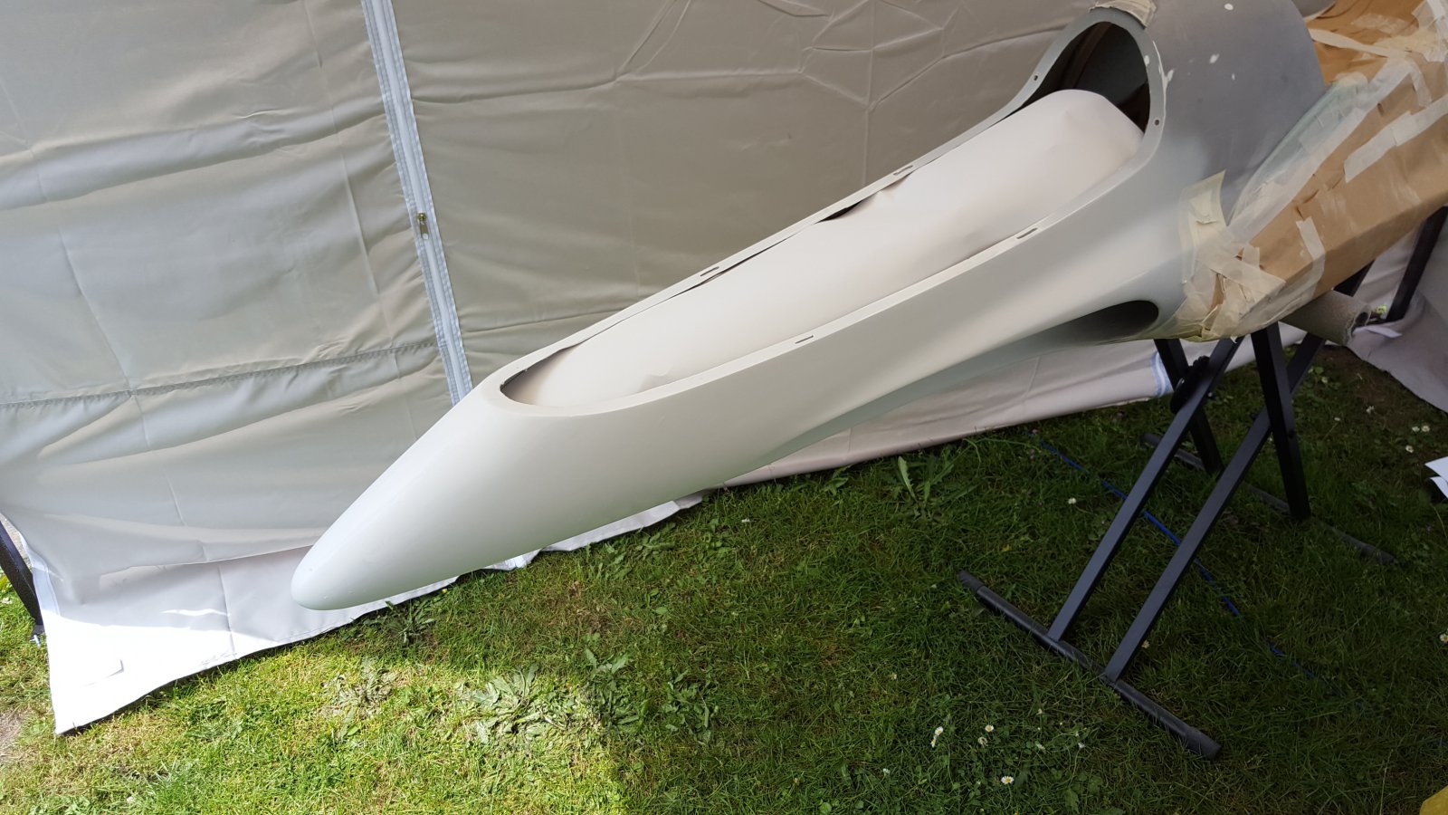

    Onlangs van een Duitser voor een leuk bedrag een Odtssey sportjet overgenomen welke een te harde landing had gemaakt. Gevolg:
    neusgear uitgebroken waardoor de spanten te beschadigd zijn om her te gebruiken.
    Verschillende scheuren/ siderweb cracks in de neussectie.
    Rechtervleugel gear uitgebroken en door de bovenkant van de vleugel gedrukt. Al met al genoeg te doen om hem weer vliegklaar te maken.
    Ik ga hier proberen een verslag van bij te houden, aan of opmerkingen of tips zijn uiteraard van harte welkom
    Geoffrey 20210825_121420.jpg 20210825_121429.jpg 20210825_121440.jpg 20210825_121446.jpg 0 20210825_121500.jpg 00 20210825_121509.jpg

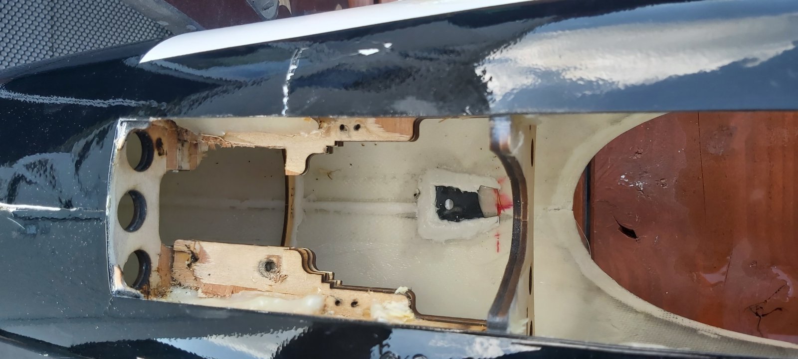

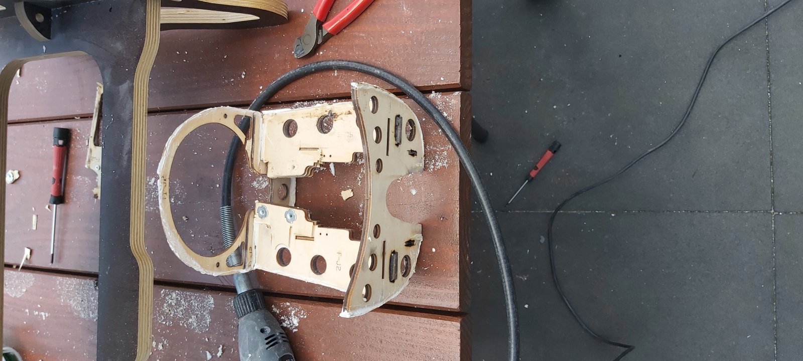

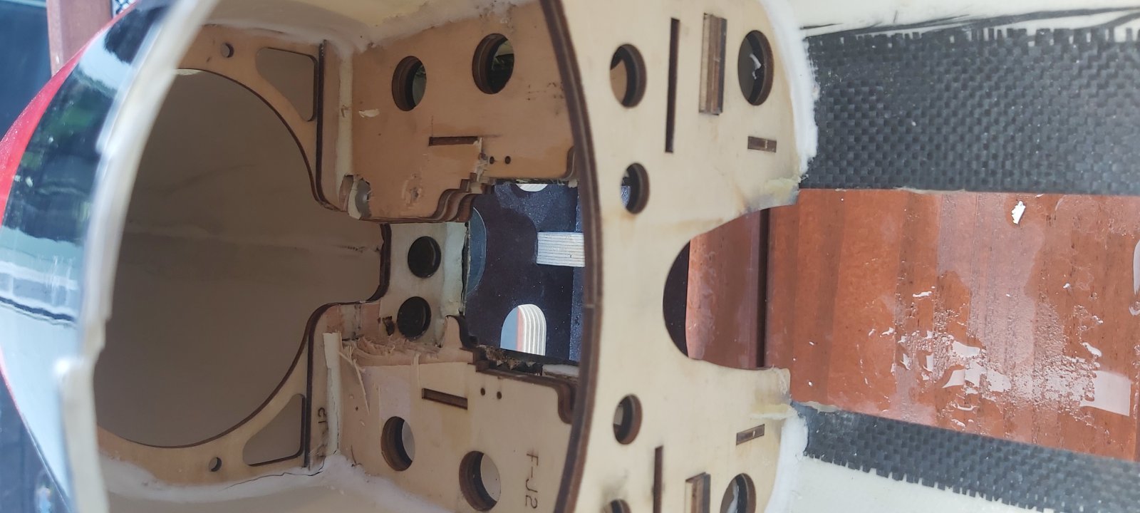

    Gisteren begonnen met het verwijderen van de spanten, en vandaag verder mee gegaan. Dit gedaan met een soldeerbout in combinatie de dremel. Met het volgende resultaat. 20210825_131138.jpg 20210825_125915.jpg 20210825_132900.jpg 20210825_132853.jpg 20210826_132222.jpg

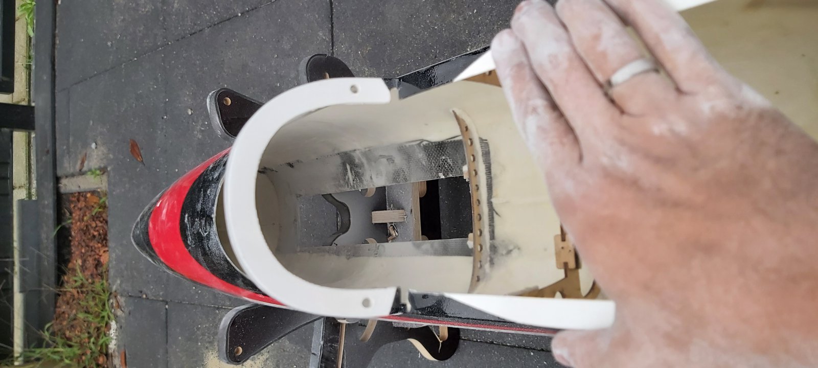

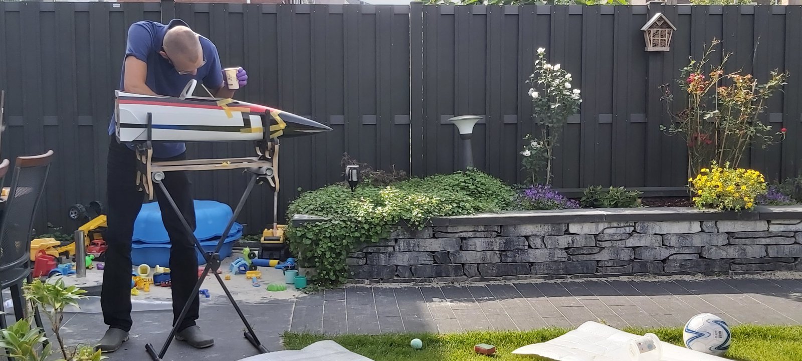

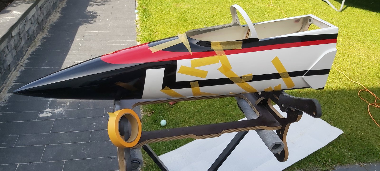

    Na het verwijderen, alle lijmresten verwijderd. Een hele hoop glasvezel en lijm stof verder, een schone romp van binnen. En meteen het een en ander opgeschuurd voor de reparatie en versteviging van de scheuren en cracks. Uiteraard met stofmasker op

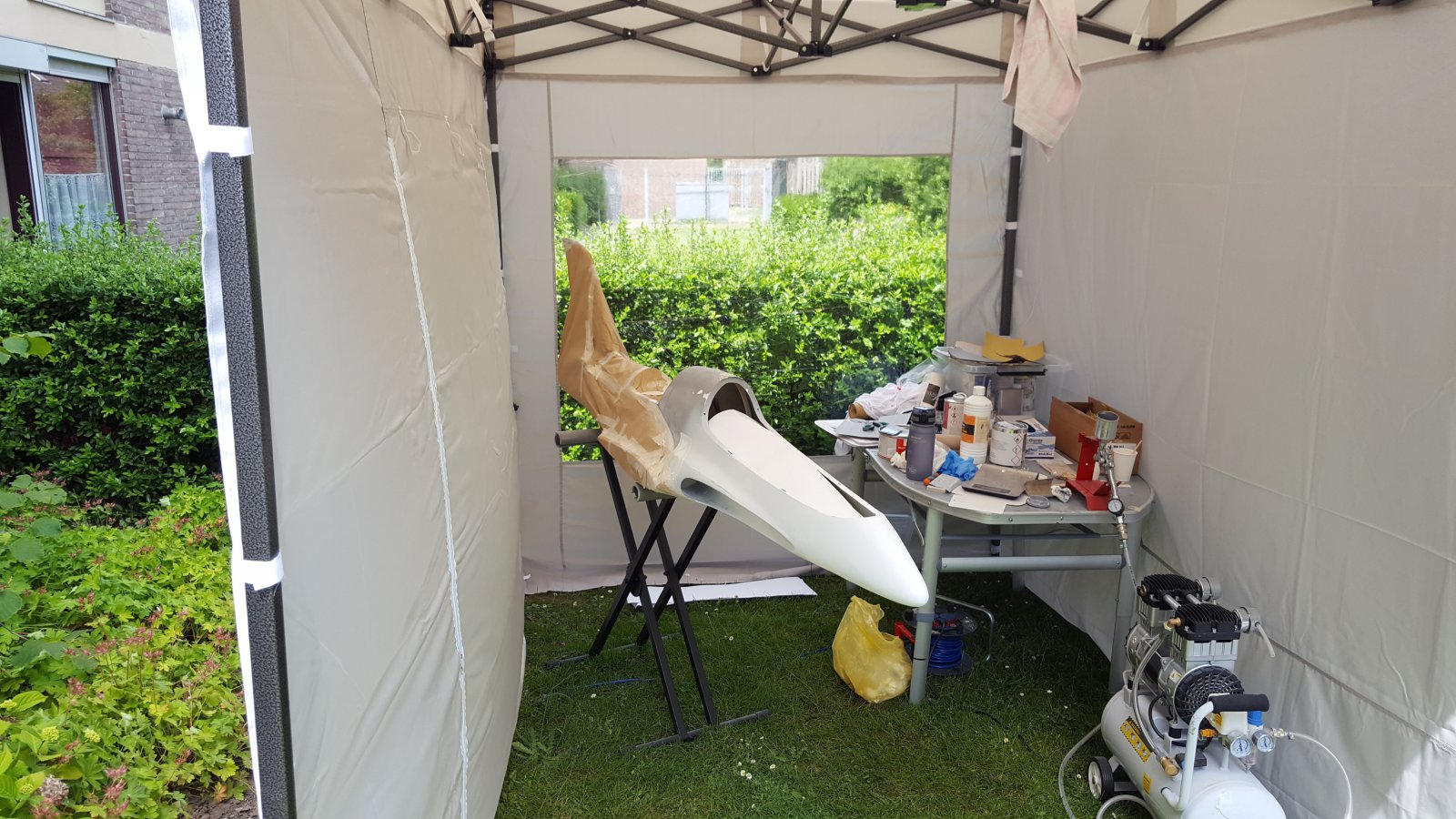

    Ik zag laatst iemand die had een oude tent in z`n tuin gezet en gebruikte die als spuitcabine. Best een goed idee vind ik.

    Precies dat heb ik ook, zodat ik evt binnen en buiten kan spuiten, een zogenaamde spuittent.

    Spanten verwijderen gaat ook vlot met het warmeluchtpistool, wel opletten dat je de romp zelf niet té slap maakt.....

    1 die je op temperatuur kan regelen en dan een koude natte doek aan de buitenkant :)

    Die tip had je me idd al gegeven toen je met je f18 bezig was, en heb ik ook gedeeltelijk gebruikt maar op sommige plekken was er niet mee bij te komen dus vandaar de dremel soldeerbout.

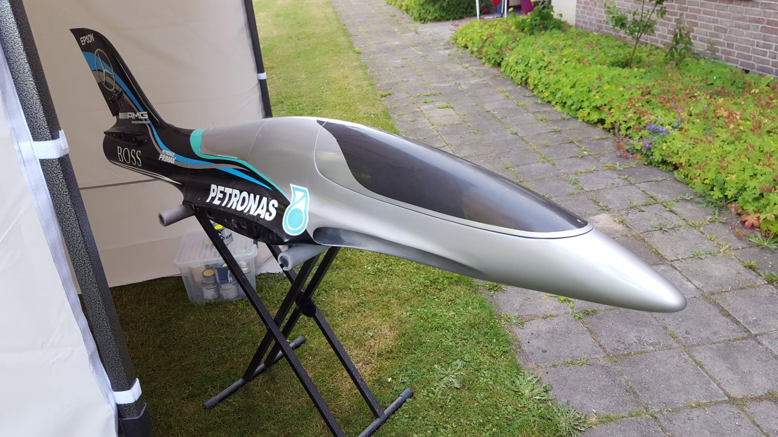

    Altijd wel mooi om te zien hoe iets weer volledig hersteld wordt na een crash.
    Die van mijn lag helemaal in de kreukels de hele neus lag er zo goed als af wel een buld werk
    maar met een goed resultaat.
    Alleen de intakes heb ik zo gelaten.
    Ik heb een partytent gebruikt als spuitcabine werkt prima.

    Vandaag weer een stapje gezet in het herstel van de voorste sectie van de romp. Eerst alle plekken waar scheuren of beschadegingen zitten opgeschuurd, ontvet. En daarna begonnen met het lamineer werk. Heb besloten eerst 2 lagen 160gr keperweefsel op de beschadigde delen te lamineren, en na het uitharden te bekijken of dit voldoende is. 20210921_141105.jpg 20210921_141111.jpg 20210921_142319.jpg

    Het resultaat is moeilijk te zien. Maar al met al goed gelukt zoals ik nu kan zien. De tape aan de buitenkant is trouwens om evt te voorkomen dat er epoxy door de scheuren heen komt.

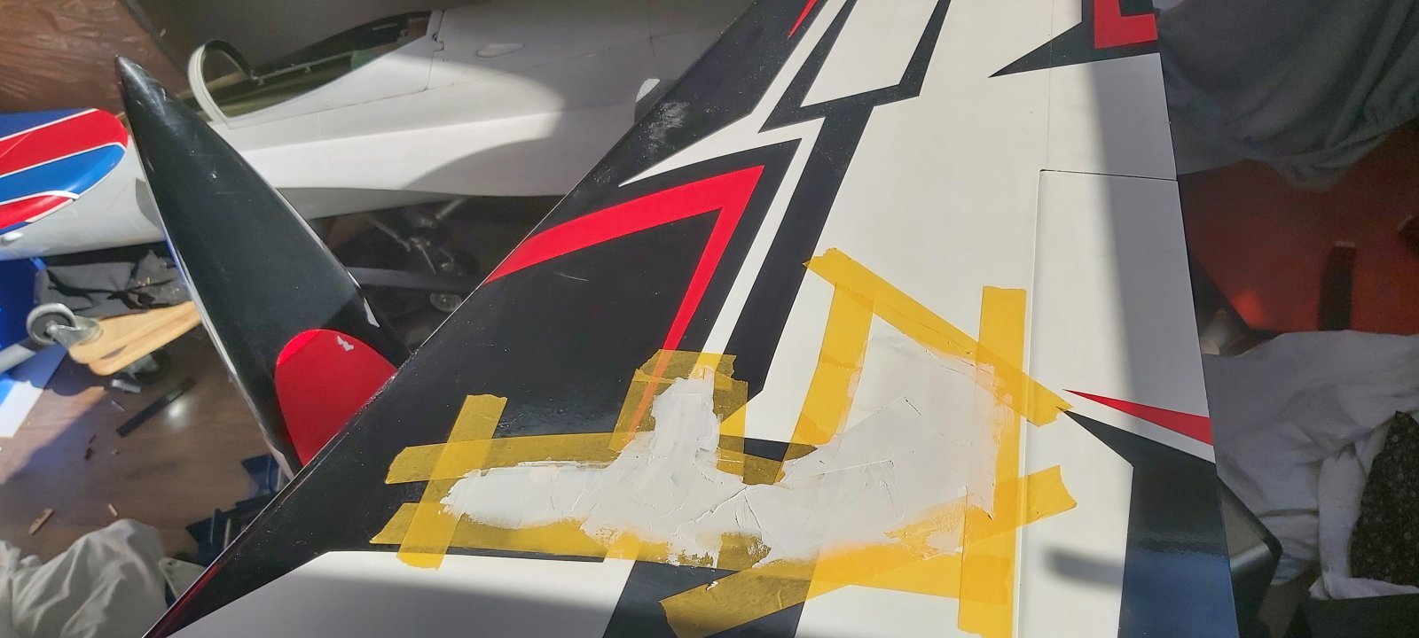

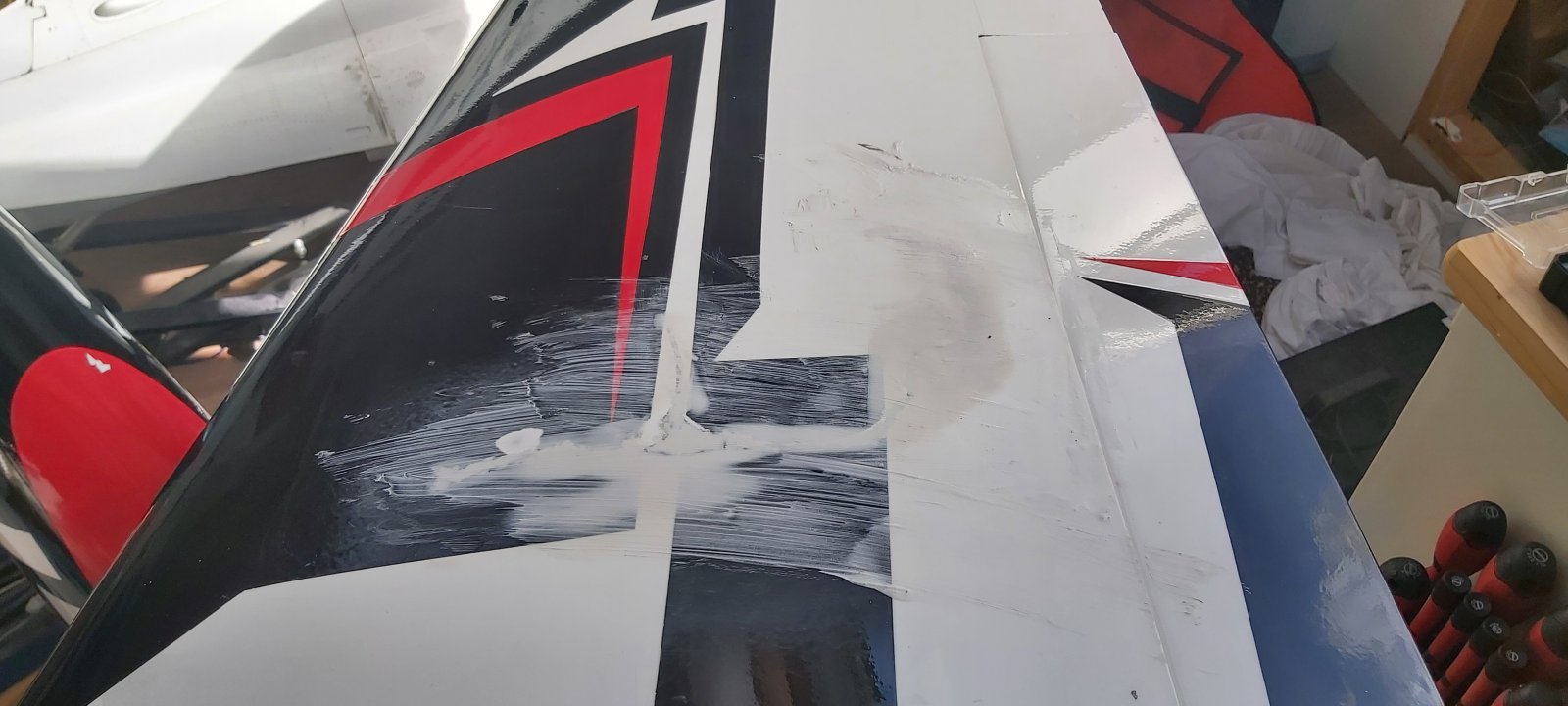

    Na het verwijderen van de tape erachter gekomen dat ik nog 2 plekken gemist had gister, dus deze vandaag op dezelfde manier vandaag gelamineerd. Aangezien ik moet wachten tot dat droog is maar een begin gemaakt aan de vleugel. Nu had de vorige eigenaar al een begin gemaakt met reparatie maar niet naar mijn zin. De sandwich materiaal kwam aan de bovenkant erdoor waardoor er aan de bovenkant dus geen glasvezel meer zit. Dus dit gaan we aanpakken. Dus freesje gepakt en het sandwich materiaal wat bloot ligt verwijderd. Dit gaan we later weer opvullen met glasvezel/epoxy en daarna afweken met plamuur. 20210922_103830.jpg 20210922_104012.jpg 20210922_104029.jpg 20210922_104037.jpg

    Zo vandaag weer een paar kleine dingen gedaan aan de vleugel, eerst alles goed ontvet. Daarna een paar smalle reepjes glasvezelmat in de scheur gelamineerd, Dit daarna weer opgevuld met een mengsel van epoxy,glasvezel snippers en katoenvlokken. Nu eerst alles laten drogen. En als alles meezit morgen alles weer terugschuren naar vorm. Geoff 20210926_170028.jpg 20210926_171418.jpg
    Helmonder75, Berto en Cnn vinden dit leuk.
  19. gpman
    gpman
    Lid geworden:
    22 nov 2002
    Berichten:
    255
    Locatie:
    Hoef en Haag
    Vandaag weer verder gegaan met de vleugel, eerst het overtollige glasvezel/epoxy verwijderd. En het afgemaakt met wat plamuur. Na het uitharden wer het tijd voor wat elleboog werk. Het schuren van het plamuur. Wat naar mijn mening goed gelukt is. 20210928_115655.jpg 20210928_120743.jpg 20210928_132406.jpg 20210928_133519.jpg
