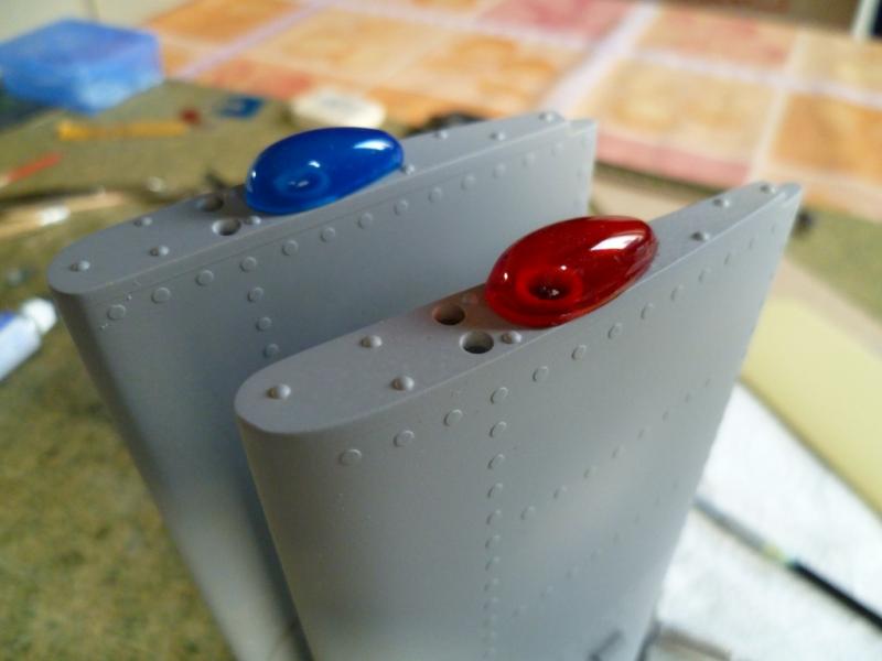

De stabilo's zijn nu voorzien van een dun laagje grondverf, dit geeft direct een heel ander beeld..
Foto's uit verschillende hoeken zijn niet slecht, de paneellijnen zijn er helaas niet zo goed op te zien, later nog eens andere foto's maken bij een betere lichtinval..
Een impressie..

Ook de navigatielichten hebben hun respectievelijke kleur gekregen, resultaat is boven verwachting..

CHIC CHIC CHIC .....
Echt mooi afgewerkt ... :snipersmile:
En het laagje verf maakt het inderdaad helemaal anders ....

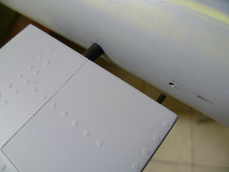

Verder nog effe met de stabilo bezig geweest. Deze wordt met een carbon staaf met de romp bevestigd, maar het feit dat de stabilo nog kan ronddraaien op die staaf baarde me zorgen. Daarom heb ik aan de achterkand nog een kleiner staafje gelijmd, dat ook in de staart wordt meegelijmd. Op deze manier is rotatie van de stabilo uit den boze..
Foto zal waarschijnlijk meer zeggen..

Prachtig werk aan de stabilo's, complimenten!
Ik zie dat je een stabilo voorzien hebt van een blauw licht? Gebruiken deze machines blauw ipv groen?
Keep up the good work,
Gr, Roy
Thx voor de compliments... en inderdaad, de Kiowa heeft een blauw licht ipv een groen..hiermee moet ik rekening houden als ik led's bestel, want een groene led achter een blauw glas geeft geen mooi resultaat!

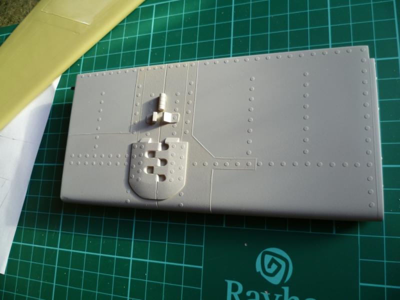

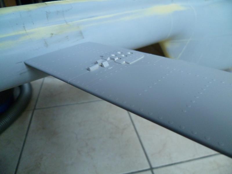

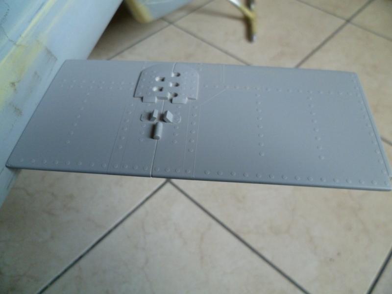

De stabilo's op zich zijn klaar, maar de bevestiging op de staart vergt nog heel wat werk.
Zoals de foto toont zijn de stabilo's bevestigd aan een flinke plaat die met forse rivetten op de staart wordt geplaatst.
Foto zegt meer..
full

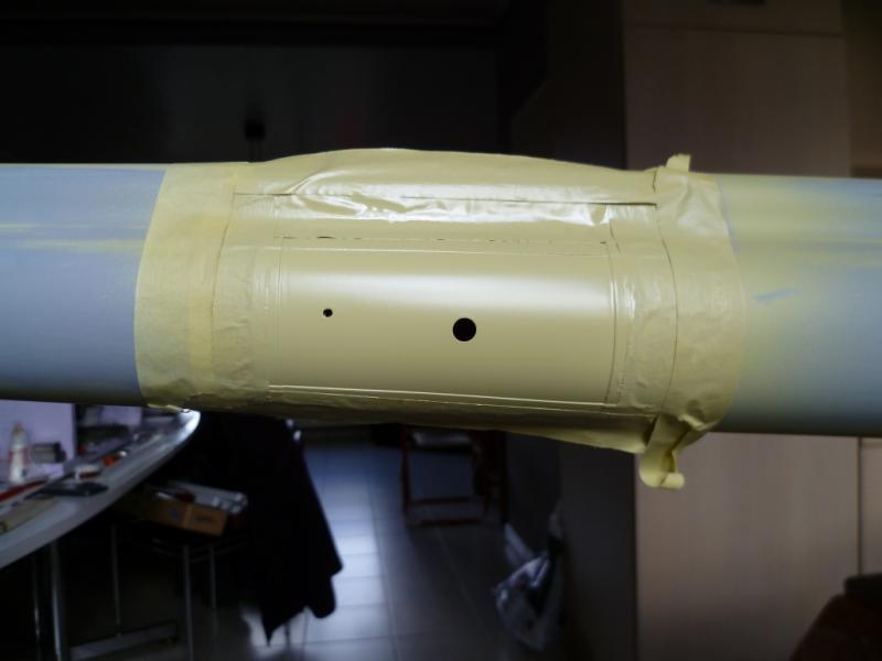

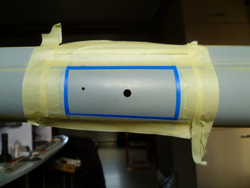

Het plaatwerk wilde ik in eerste instantie uit platicard maken, maar de ronding van de staart zou voor problemen zorgen.
Vandaar dat ik weer voor de "afplak en spuitmethode" heb gekozen, deze heeft zich al bewezen..
De voorbereiding..
full
en na het spuiten..later de plakband weghalen en het resultaat bekijken..
full
De lichtinval is nog te slecht om't resultaat te zien, en ook komt alles pas tot recht als't in grondverf staat..vandaar nog geen foto's..
Als volgende zijn de rivetten aan de beurt, samen met de beugel die aan de staart is bevestigd net voor de leading edge.
Rivetten is wat moeilijker,daar de vario's in dit geval nét iets te klein zijn..ik heb er dus andere besteld, effe afwachten is de boodschap..

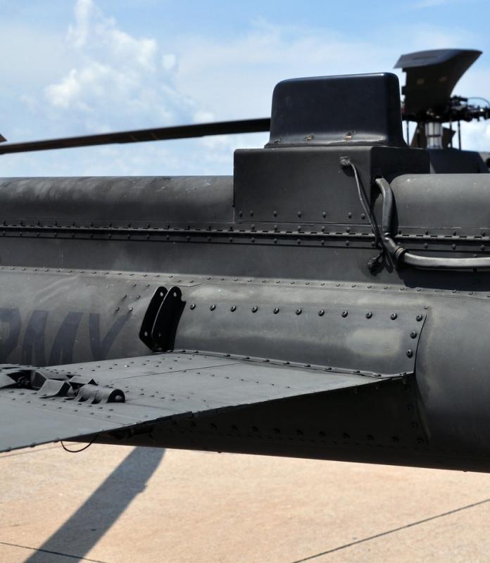

foto's
He Didier,
Kun jij mij aangeven waar je die foto's vandaan hebt? Ze zijn namelijk zo enorm gedetailleerd. Ik ben op zoek naar soortgelijke foto's voor mijn Alouette III.
Grt Han
Hey Han,
Ik zou het eerlijk gezegd niet meer weten, heb gewoon afbeeldingen gegoogled, en dan uitgebreid bekeken, en verdergeklikt op sommige links.. soms leid het tot niets, soms komen er goede dingen uit..ben je uuuren mee zoet :-)
Maar de link die Peter net gaf zijn prima foto's !

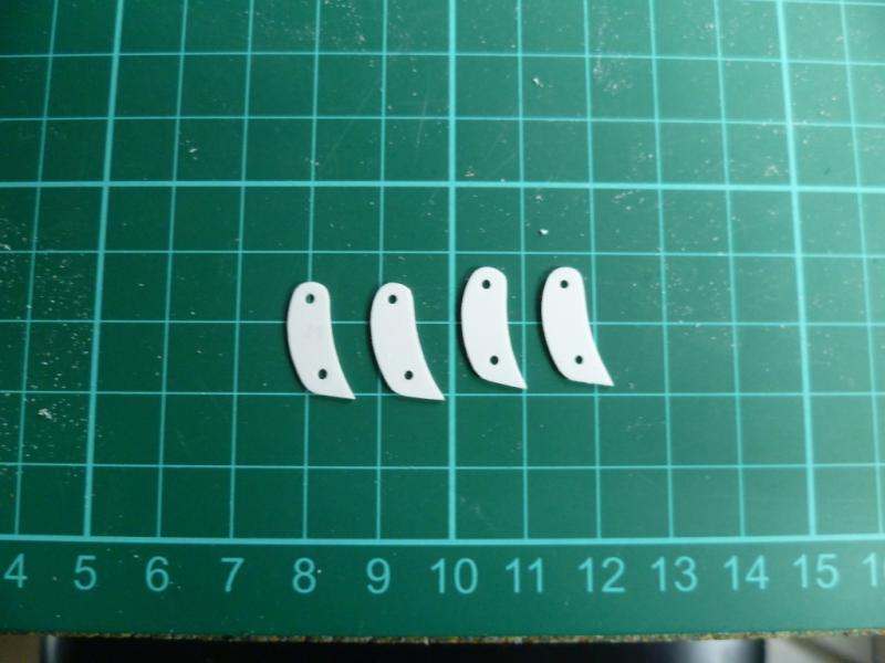

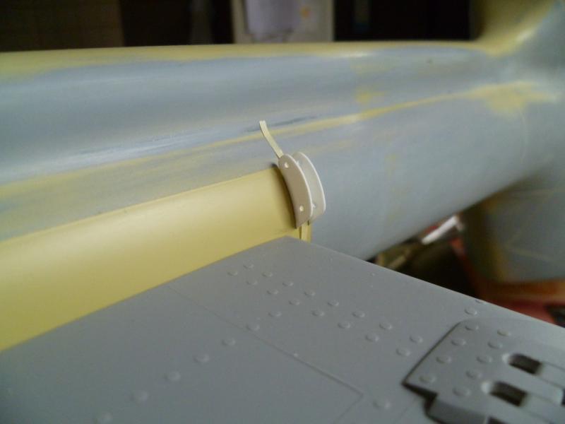

In afwachting van de rivetten gaan we verder met het vervaardigen van de beugel aan de leading edge van de stabilo, mooi zichtbaar in de foto in mijn vorige posting.
Uit plasticard worden de delen gesneden..
full

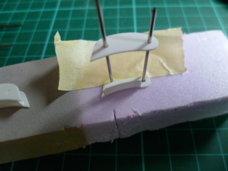

De binnenzijde wordt van een u profiel gemaakt, ook plasticard..De reden is dat op die manier het geheel steviger wordt, en de ronding van de staart relatief gemakkelijk kan worden gevolgd. Zijkant positioneren met tape, op die manier hebben we beide handen vrij om het profiel er gebogen op te lijmen
full
Om nu de 2e zijde er op de gelijke positie op te lijmen maken we handig gebruik van de gaten die er inzitten. Enkele pennetjes dienen als geleiding..nu is't gewoon kwestie van voorzichtig te lijmen..
full
het resultaat...
full

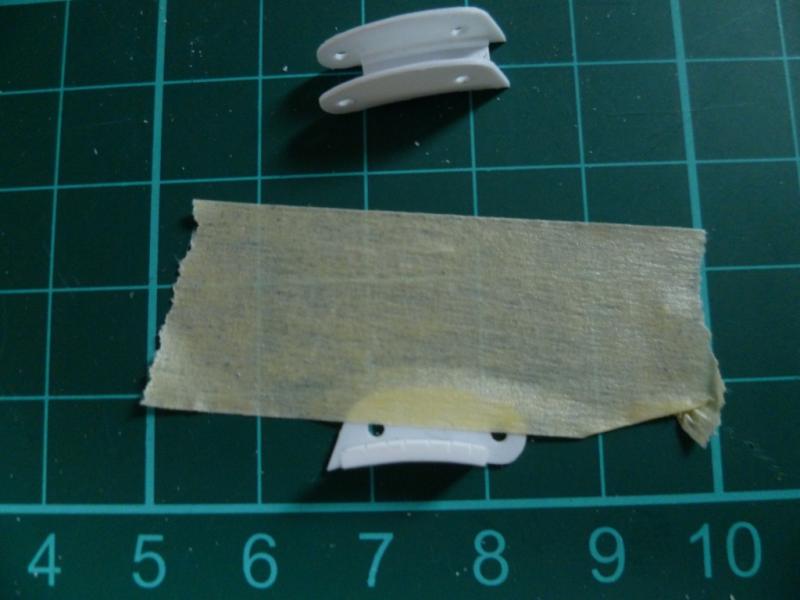

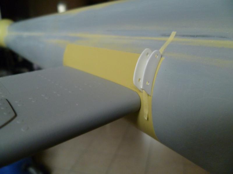

Op de volgende foto's heb ik ze gewoon effe met tape vastgezet, dat geeft al een indicatie van wat het moet worden. Definitief vastzetten doe ik nog niet, omdat ze in de baan van de rivetten zitten, en ik ze er pas ga oplijmen als de romp verder klaar is..kwestie van ze niet te beschadigen..
full
full
Best tevreden met het resultaat...
