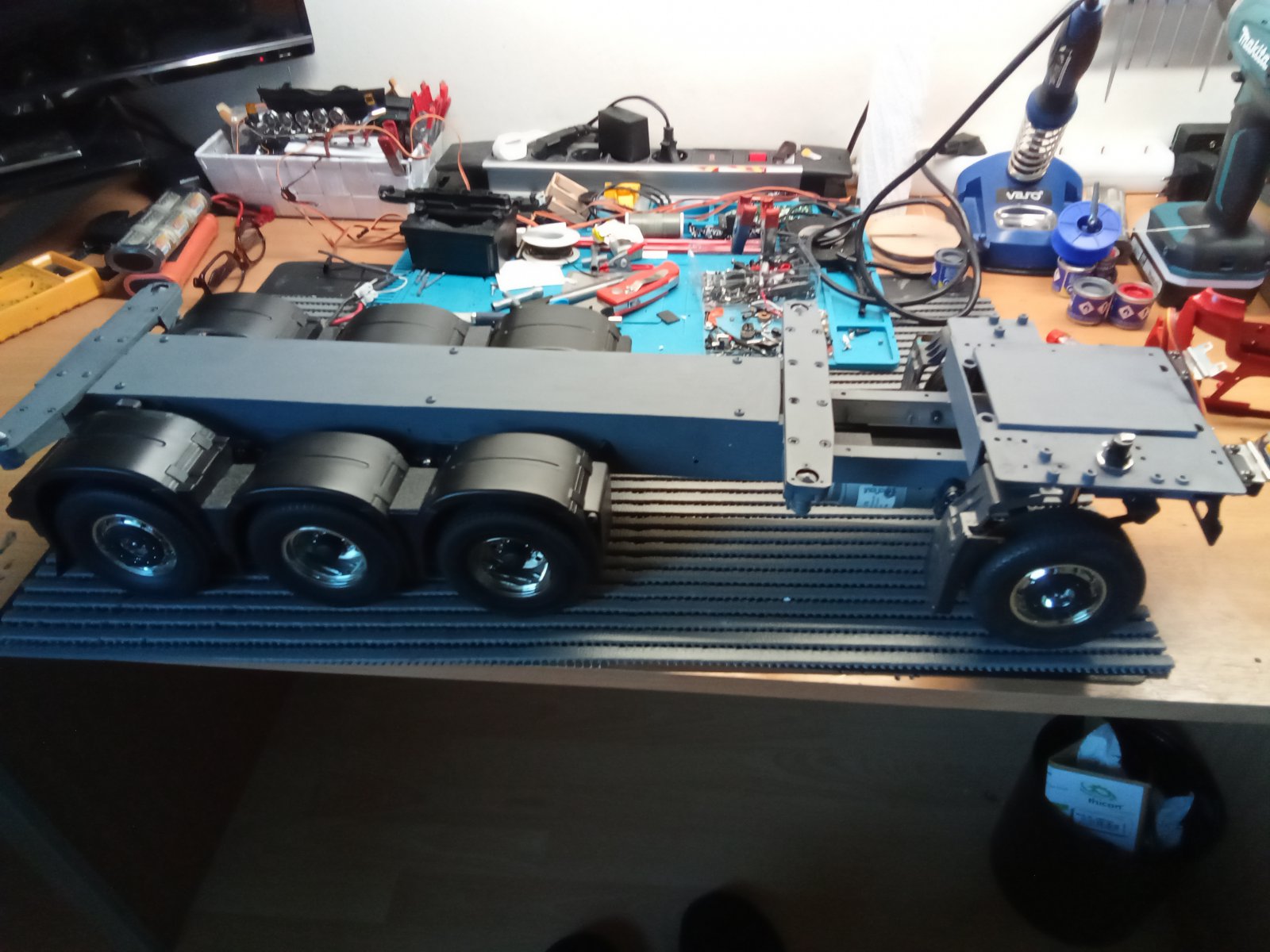

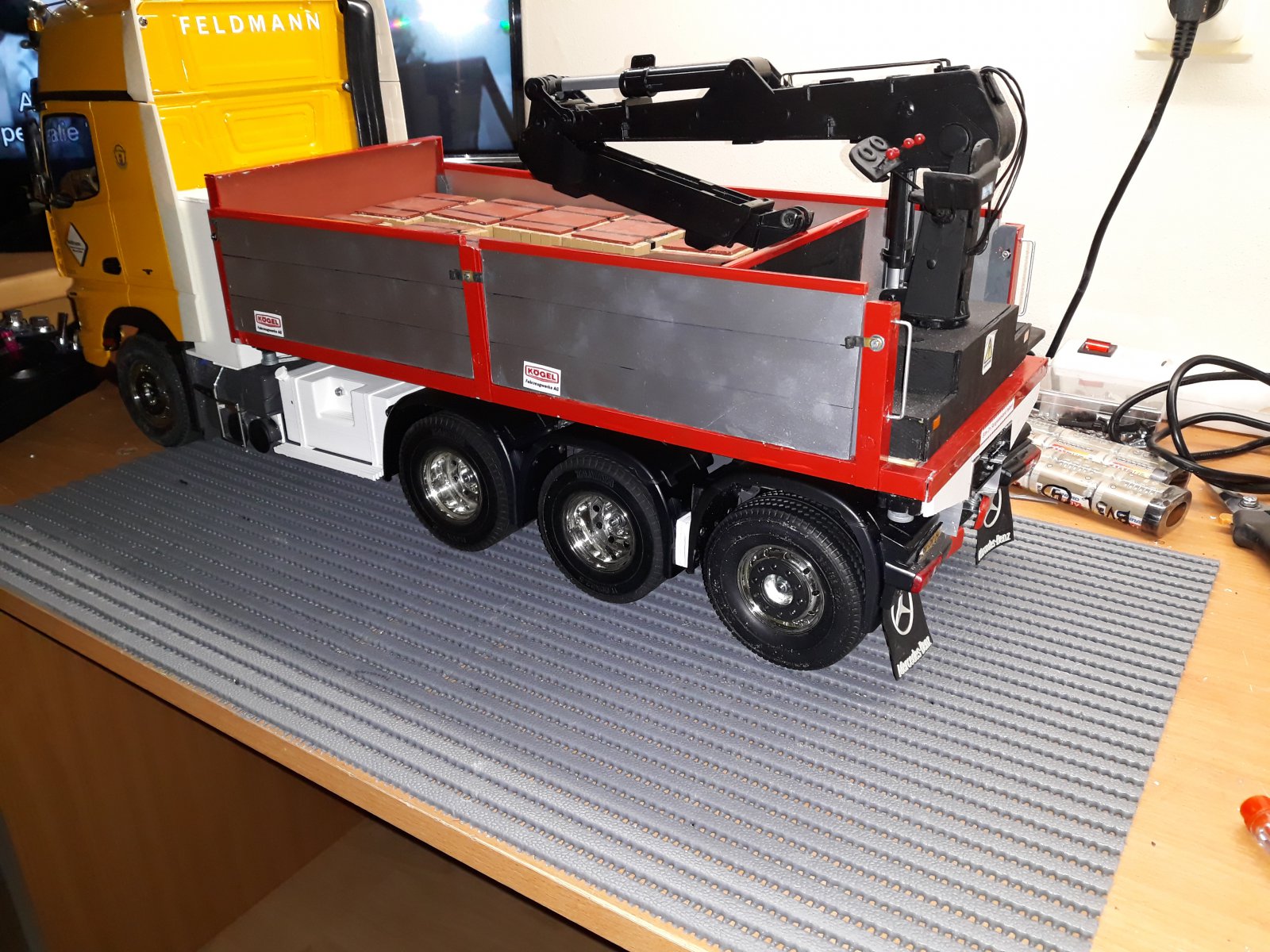

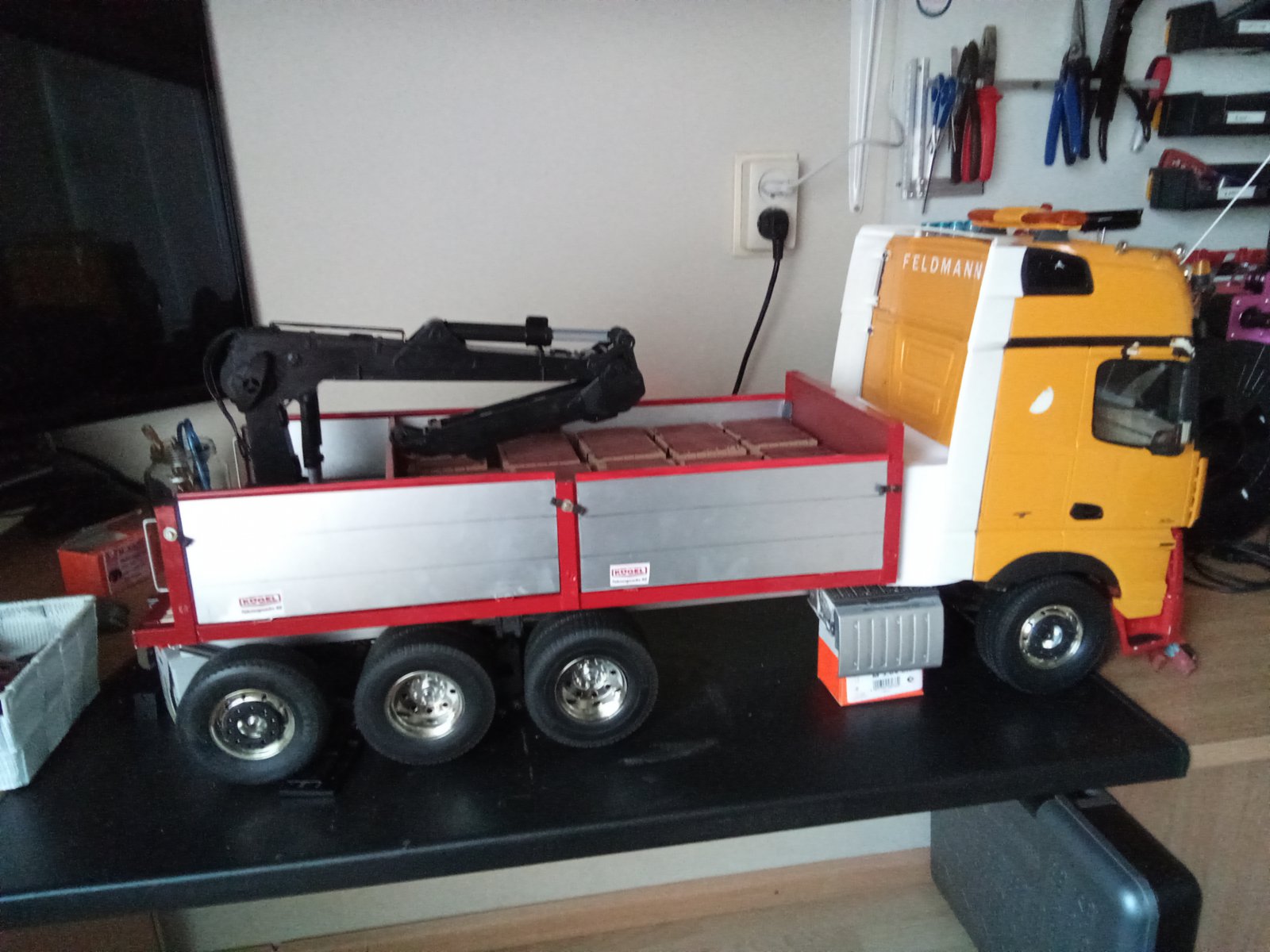

Na 7 jaar trouwe dienst is mijn Feldmann zwaartransport trekker aan de beurt voor een ombouw naar stenen bakwagen met trailer. Na een vragen uurtje op Facebook is deze opstelling eruit gekomen.

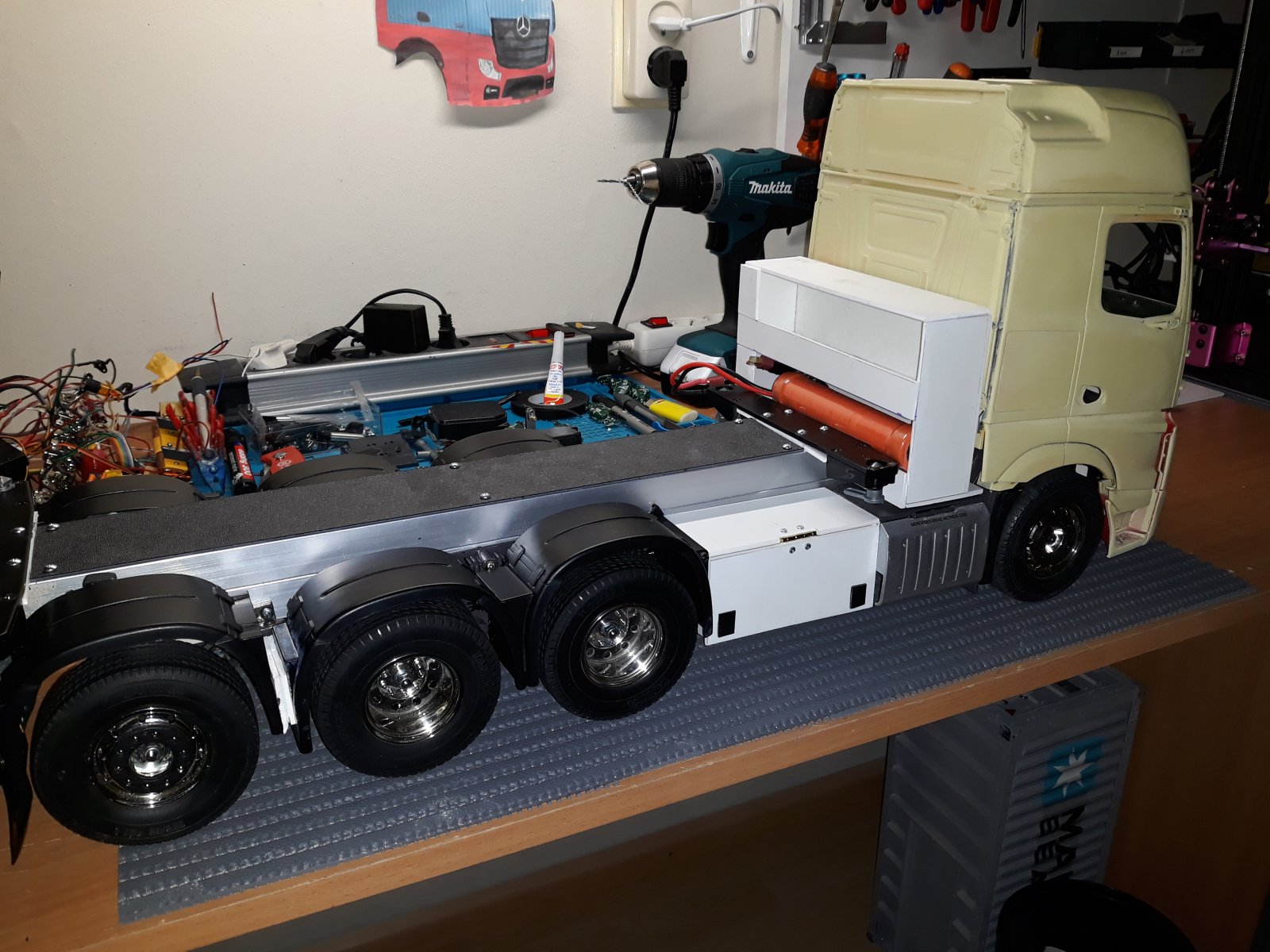

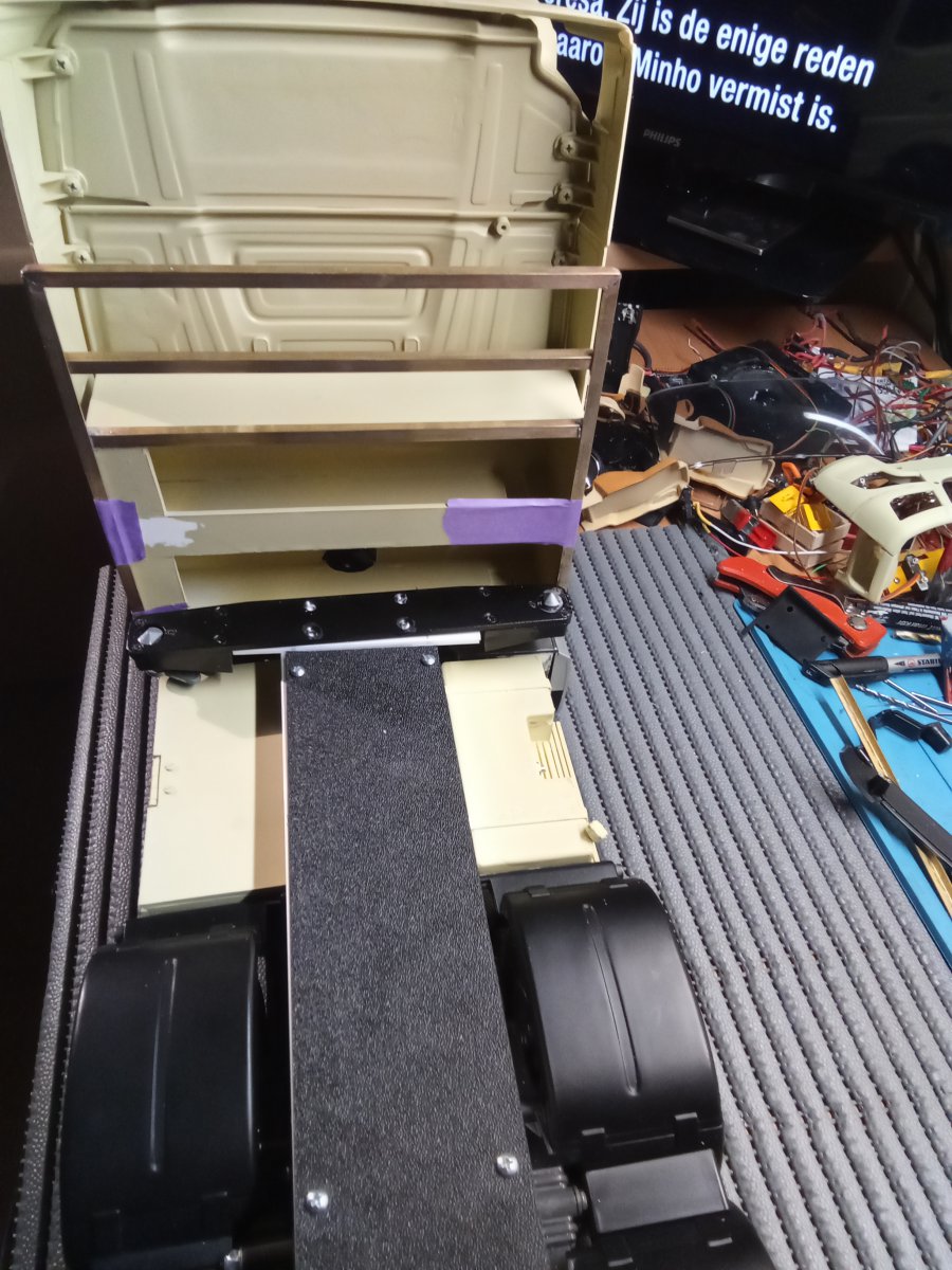

Er komt nog een grote tank en fietsbescherming. Zit nog even te zoeken naar de spatschermen. Achterste stuuras en voor de twee aandrijfassen, als er voorbeelden zijn dan zie ik ze graag komen. De achterste stuur as wordt liftbaar, en de stenen bak met kraan kan verwisseld worden voor een container van Tamiya. Tussen de cabine en de bak komt een batterij bak op gelijke hoogte van de stenen al met aan de bak zijde een rek met 2 werklichten.
Nou eigenlijk wel, maar het project moet groeien, ook bij mij en daarom heb ik zelf nog veel vragen die een leuke onderlinge discussie kan worden van Ideen en verbeteringen.

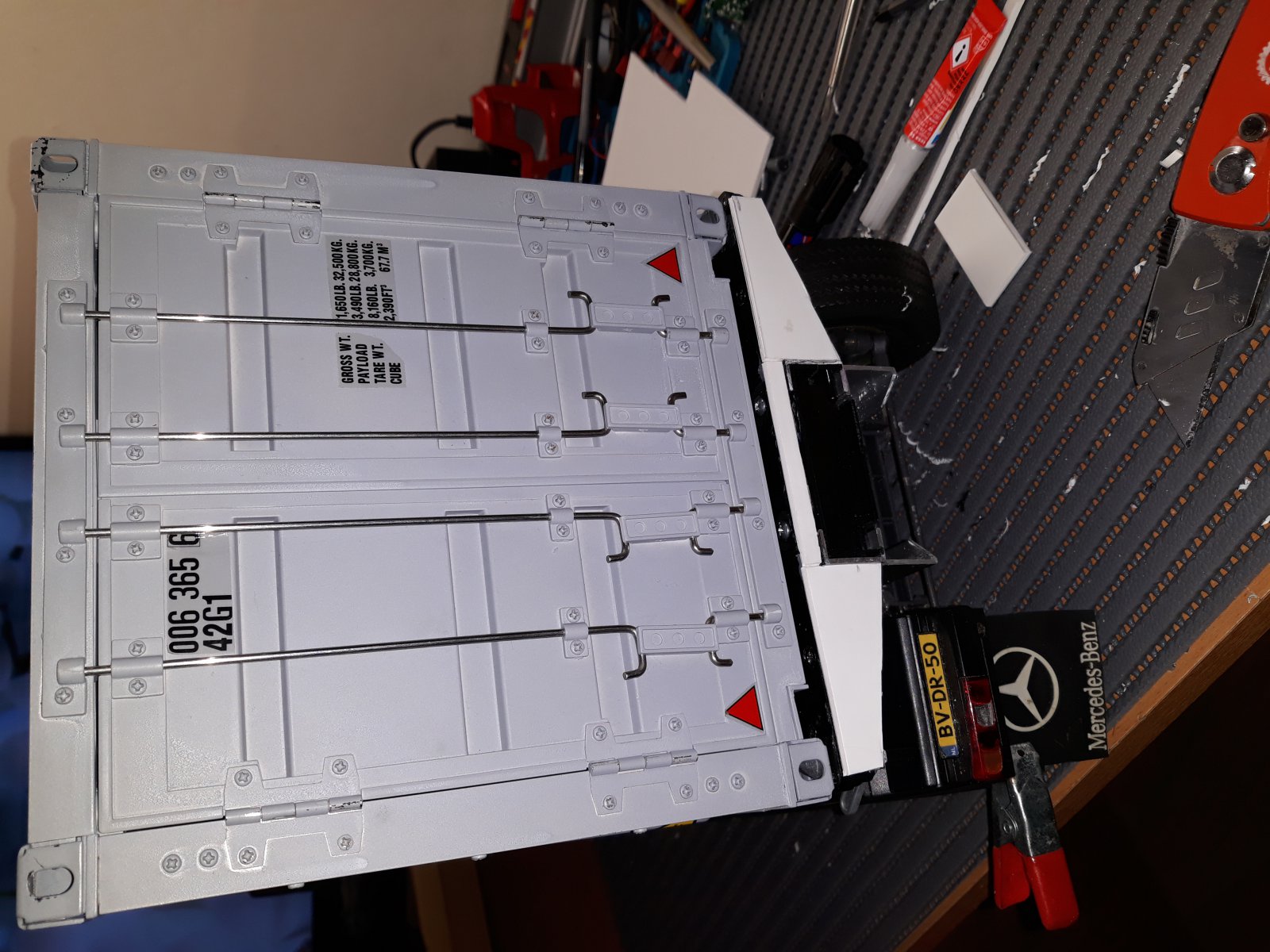

De spatschermen en bumper zijn gereed. Er komt nog een materiaalkist voor onderzijde en een materiaalrek voor aan de batterijkist achter de cabine. Als opbouw kan ik nu kiezen uit een stenenbak met kraan of een container. Dat geld ook voor de trailer die er achterkomt.

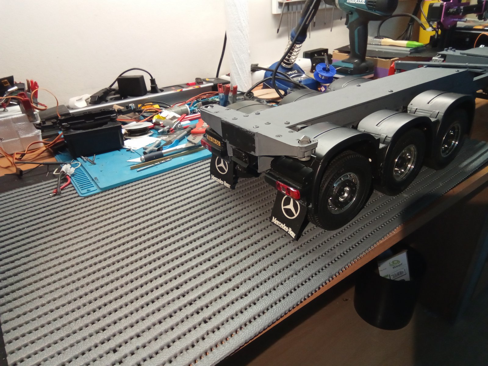

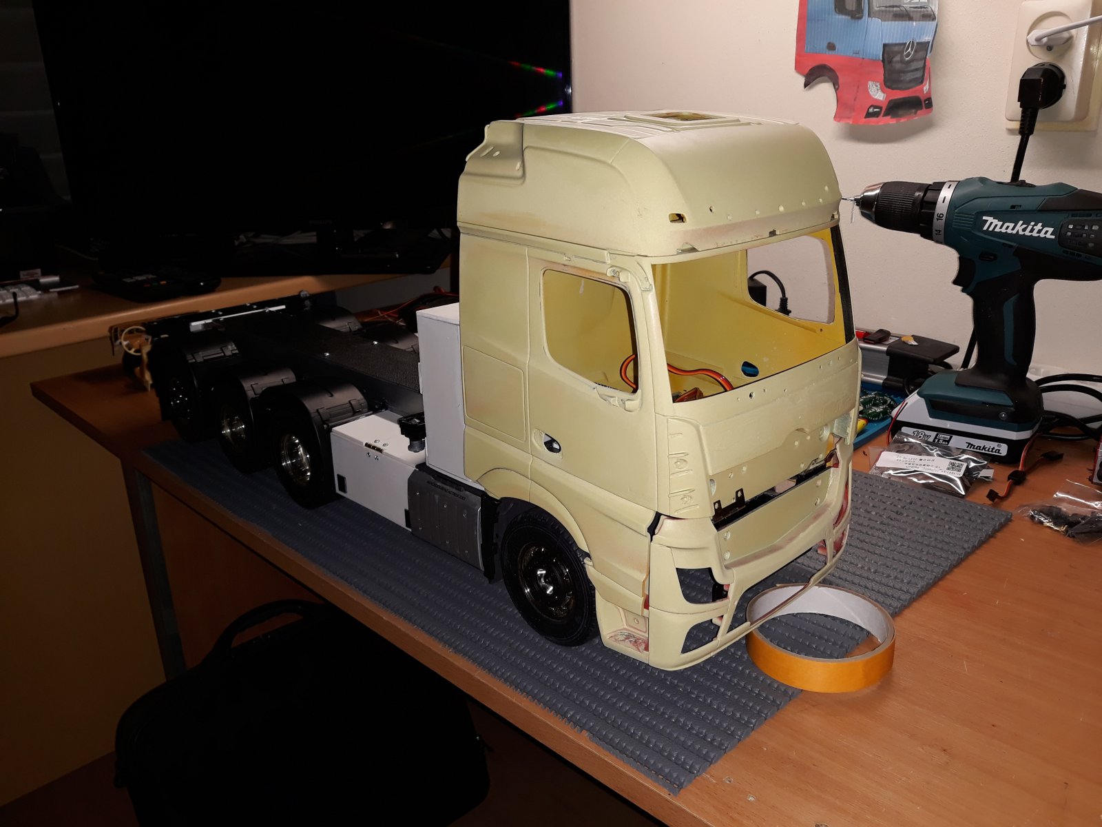

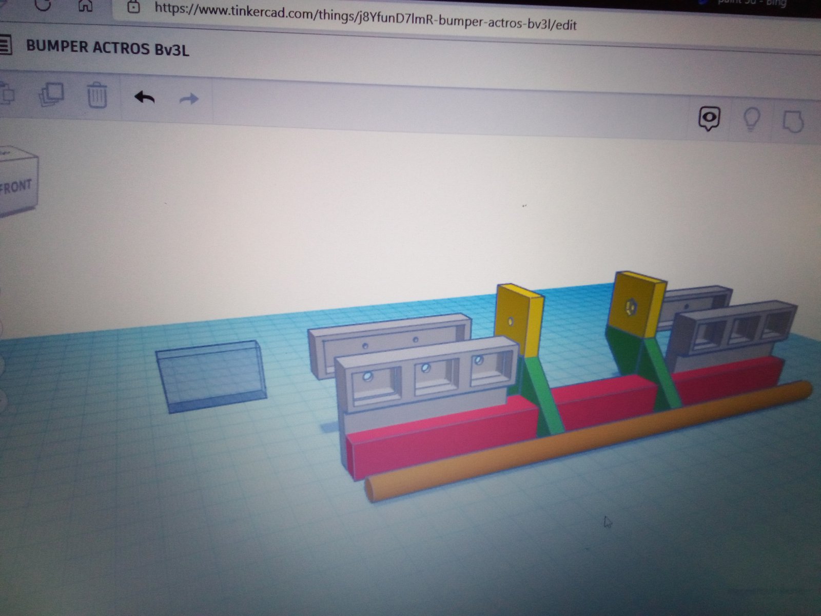

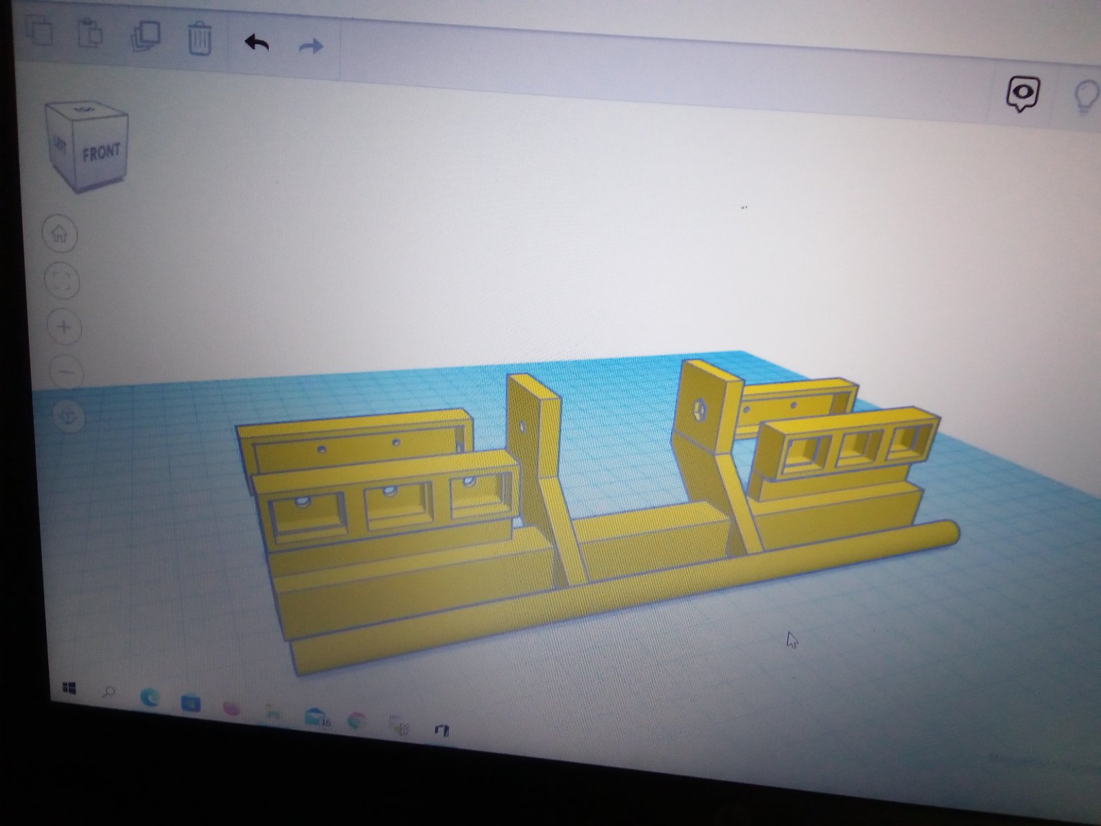

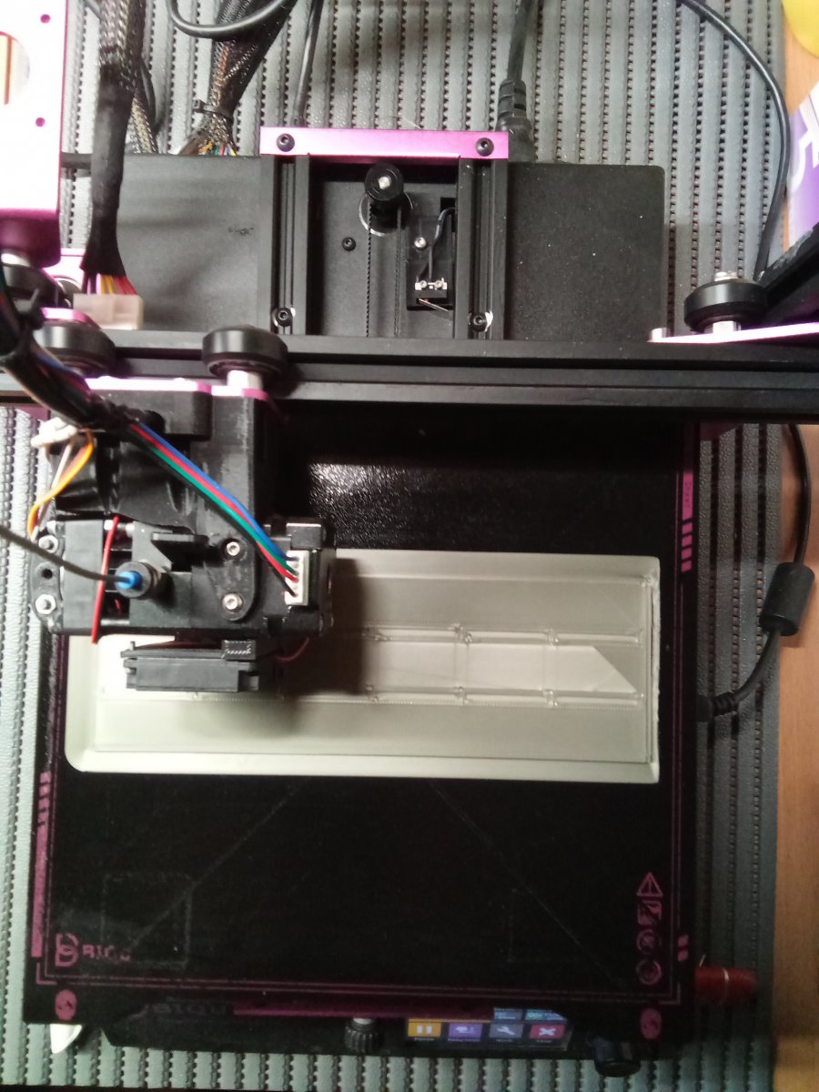

De cabine is nu 2x gespoten een derde laag volgt en daarna een of twee lagen blanke lak. Ik heb een nieuwe achterbumper ontwikkeld en daar is nu een prototype als test van geprint. Moet hier en daar nog wat corrigeren.

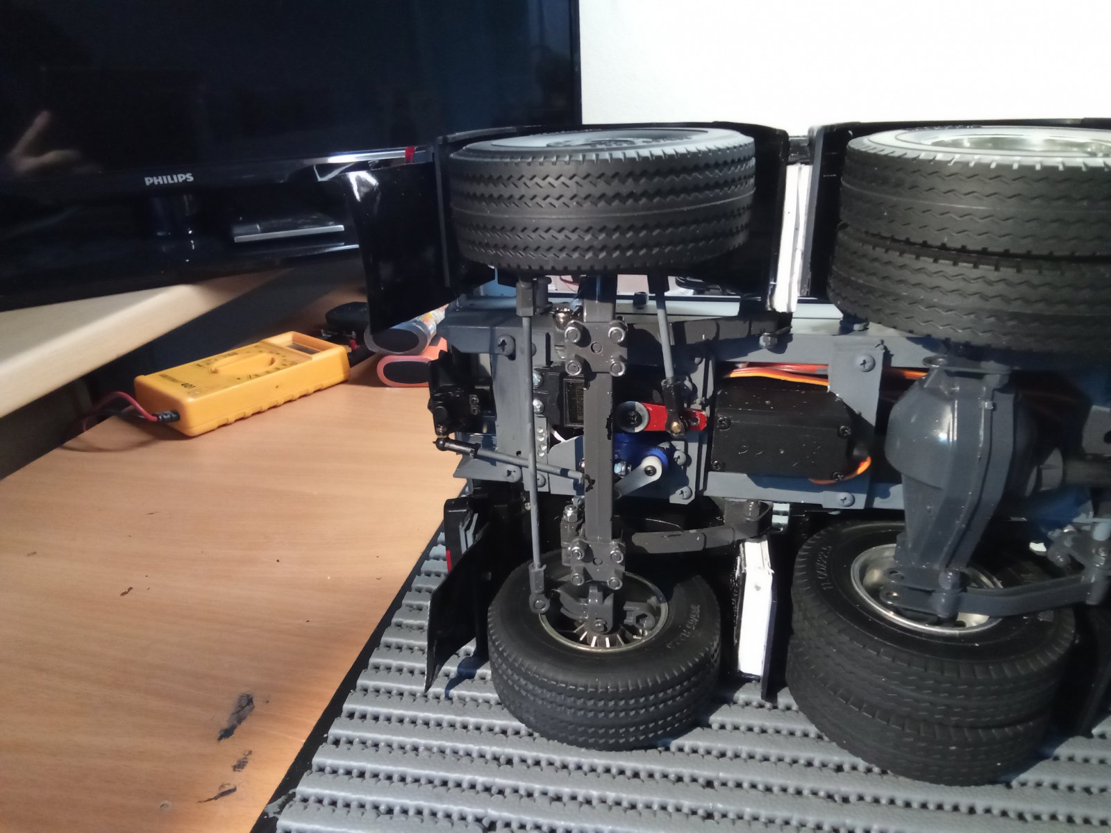

Hallo Bas, De stuurspoorstang op de onderstaande foto zit verkeerd gemonteerd, hierdoor gaat bij het sturen de naloop-as wringen. Deze stuurspoorstang moet aan de voorkant van de naloop-as zitten
Precies dat had ik een paar weken geleden ook al opgemerkt en dat vermeld; maar die post is 'verdwenen' geen idee hoe
Hallo Cor, Vreemd ! Ik heb de posting niet verwijderd. Nagekeken of een andere moderator de posting heeft verwijderd, ik kan niets terugvinden. Heel vreemd.
Nou de aanpassing van de achterste stuuras heb ik niet gedaan. Ik heb jl zaterdag proef gereden bij RC Haaglanden en de combinatie reed heerlijk en stuurde zeer goed.
