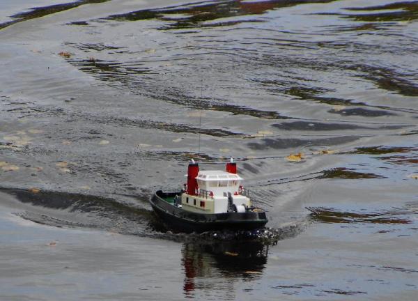

Ik heb een gemodificeerde Dickie sleper van dezelfde afmeting.
Ook ik vaar op Lipo's, 2 stuks 4000mAh 15C parallel, dus 8000mAh en 7,4V.
full
De motor is een 550 vijfpool borstelmotor en ik kan de 40 mm schroef dusdanig langzaam laten draaien, dat je de bladen van de drieblad prop nog kunt onderscheiden.
Als regelaar gebruik ik een THOR 15Li Vaar-Rijregelaar 16A vooruit/stop/achteruit van CTI
(RC-Point & 2ehandsRC Webshop en Modelbouwwinkel Beugen)
Met deze combinatie kan ik vijf uren continue volgas (6 km/h) varen voordat ik weer moet laden, da's (véél) langer dan ik het aan de waterkant volhoudt...

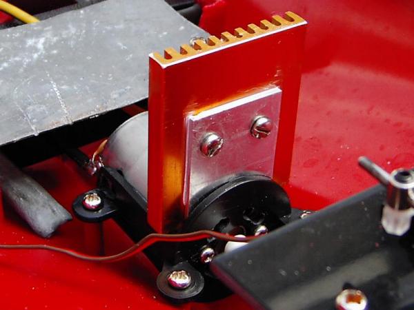

In mijn slepertje zit een andere motor dan de standaard 380, omdat ik die tijdens de eerste testvaart op lipo's een 'beetje' te heet heb laten worden, twee uur continue volgas was iets boven de specificaties, blijkbaar, alle plastic onderdelen aan en rond de motor waren vervormd door de hitte.
Om dit bij de 550 motor te voorkomen heb ik een 6V ventilatortje vlak boven de motor gemonteerd, die de extra warmte wegblaast, het inwendige wordt voldoende gekoeld door het omringende water en de motor wordt amper handwarm, zelfs na een rondje om de stad van anderhalf uur vol gas varen.
De fan is parallel aan de motor aangesloten, méér gas is ook meer koeling.
Ook dit heb ik geprobeerd, het werkt ook, maar een fan is toch effectiever om de warmte weg te krijgen:
full
Groeten, Jan.
