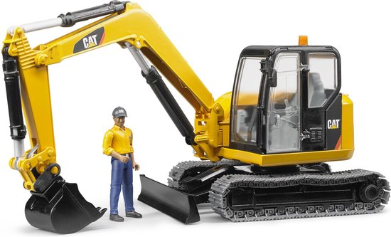

Afgelopen weekend in Ede geweest, en een nieuw project(je) meegenomen. De CAT 308 van Bruder, om deze rc te gaan maken. In het verleden heb ik al eens de Fendt omgebouwd, dit is wel gelukt, maar daar is ook alles mee gezegd. Ik wilde het nu nog eens proberen, en een mooie afwisseling van mijn andere grote project, de Scania met stenentrailer.
Thuis gelijk maar begonnen om te kijken of deze een beetje makkelijk uit elkaar te halen is, en ik moet zeggen, valt zeer niet tegen. Ging vrij makkelijk, en alle clipjes zijn nog heel:beer:.
Toen hij uit elkaar was eens gaan bedenken hoe ik hem precies rc wilde gaan maken, en tot de conclusie gekomen dat het eigenlijk alleen maar n20 motoren worden. De cilinders voor de arm en de schuif (of zoiets) dus ook. Dit wordt een 3d-geprinte behuizing en zuigerstang, waarvan de printer voor de eerste sessie bijna de opdracht krijgt. De rest van de 3d delen zijn ook al getekend.
De aandrijving wil ik gaan doen door n30 motoren met een lange as. Of deze motoren sterk genoeg gaan zijn om te rijden weet ik niet, maar het is ook een beetje een experiment. Zulk dapper graafwerk zal er toch niet mee gaan gebeuren.
Ook met die reden ga ik zoveel mogelijk de bestaande draaipunten gewoon laten zitten. We zien wel wat het gaat doen in de toekomst.
Deze dus:

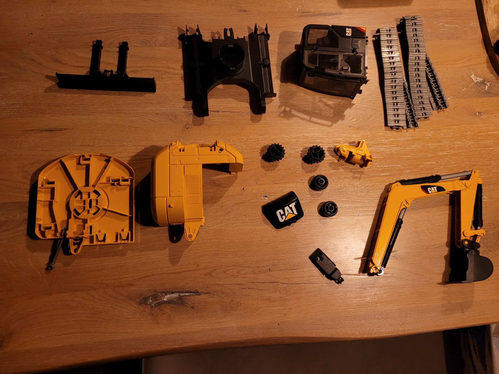

Hierbij de kraan in delen:

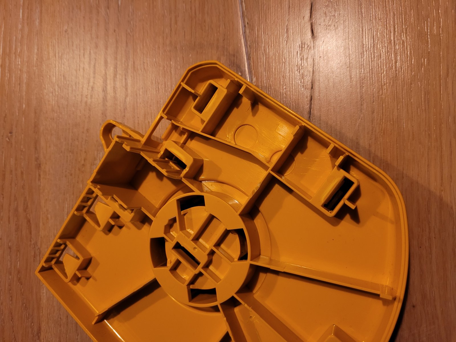

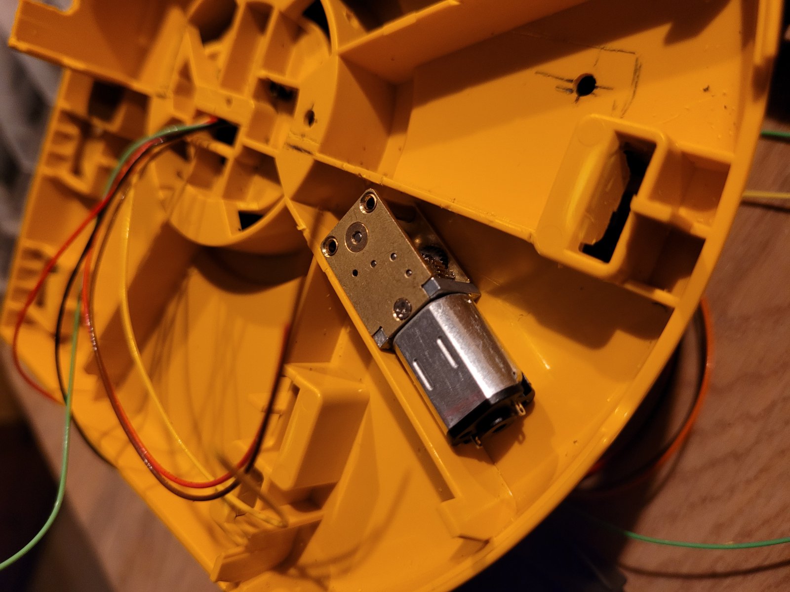

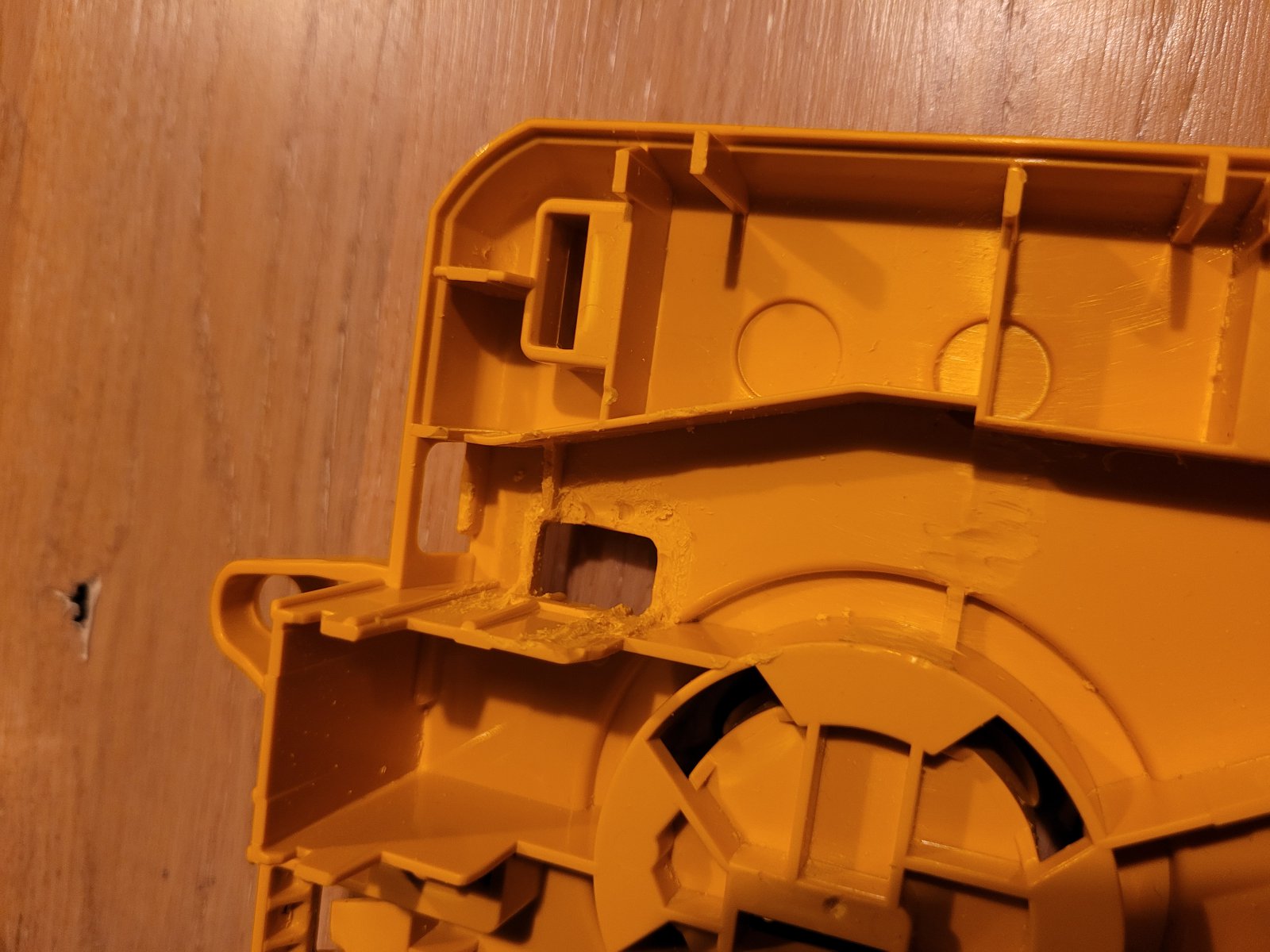

Toen het zwenk mechanisme van de arm verbouwd. Hiervoor moest het een en ander weggeslepen worden om ruimte te maken voor de motor.

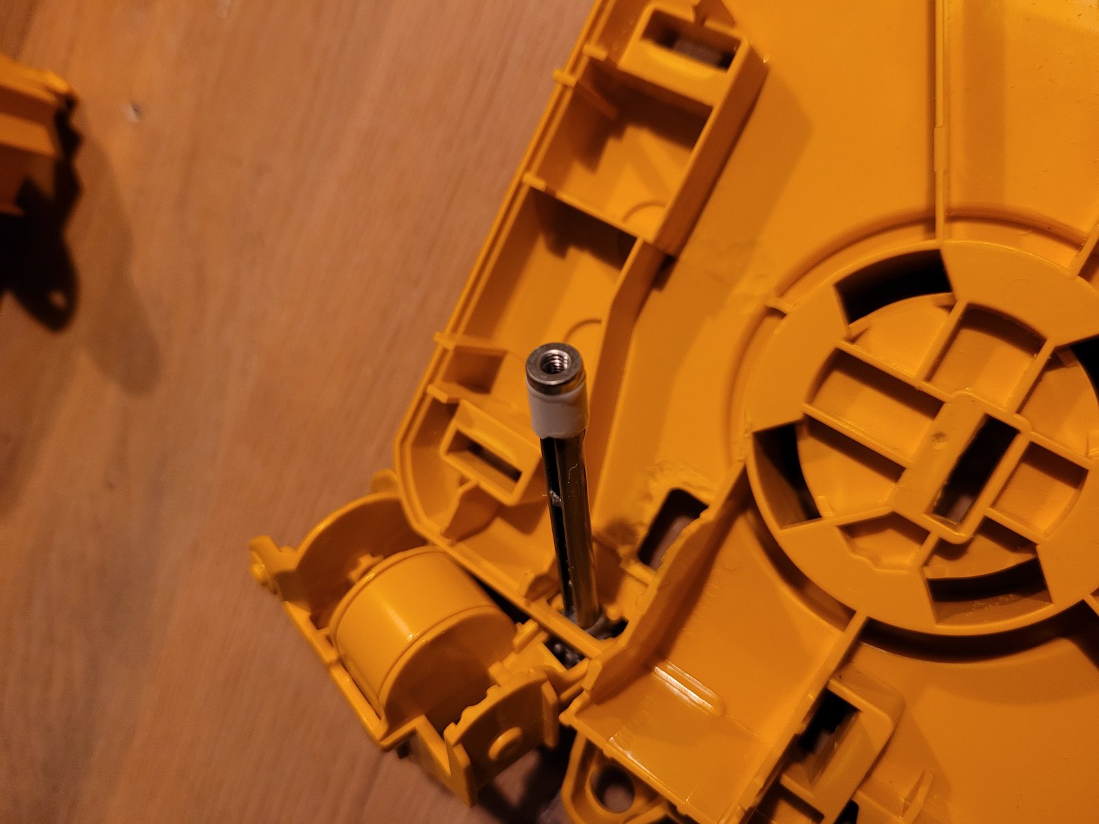

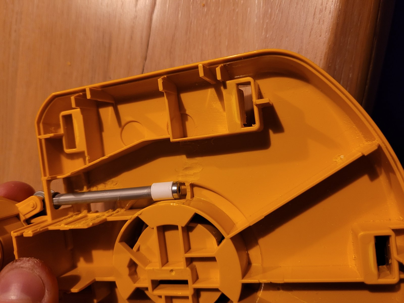

In de stang die er uit de doos al voor het zicht op zit, een gat 3mm geboord. Hier vervolgens een stukje styreen buis overheen geschoven en vastgelijmd. Om de n20 te laten werken, heb ik in dat buisje een moertje gelijmd met draad m3. En zo krijg je dan een in en uitgaande beweging.

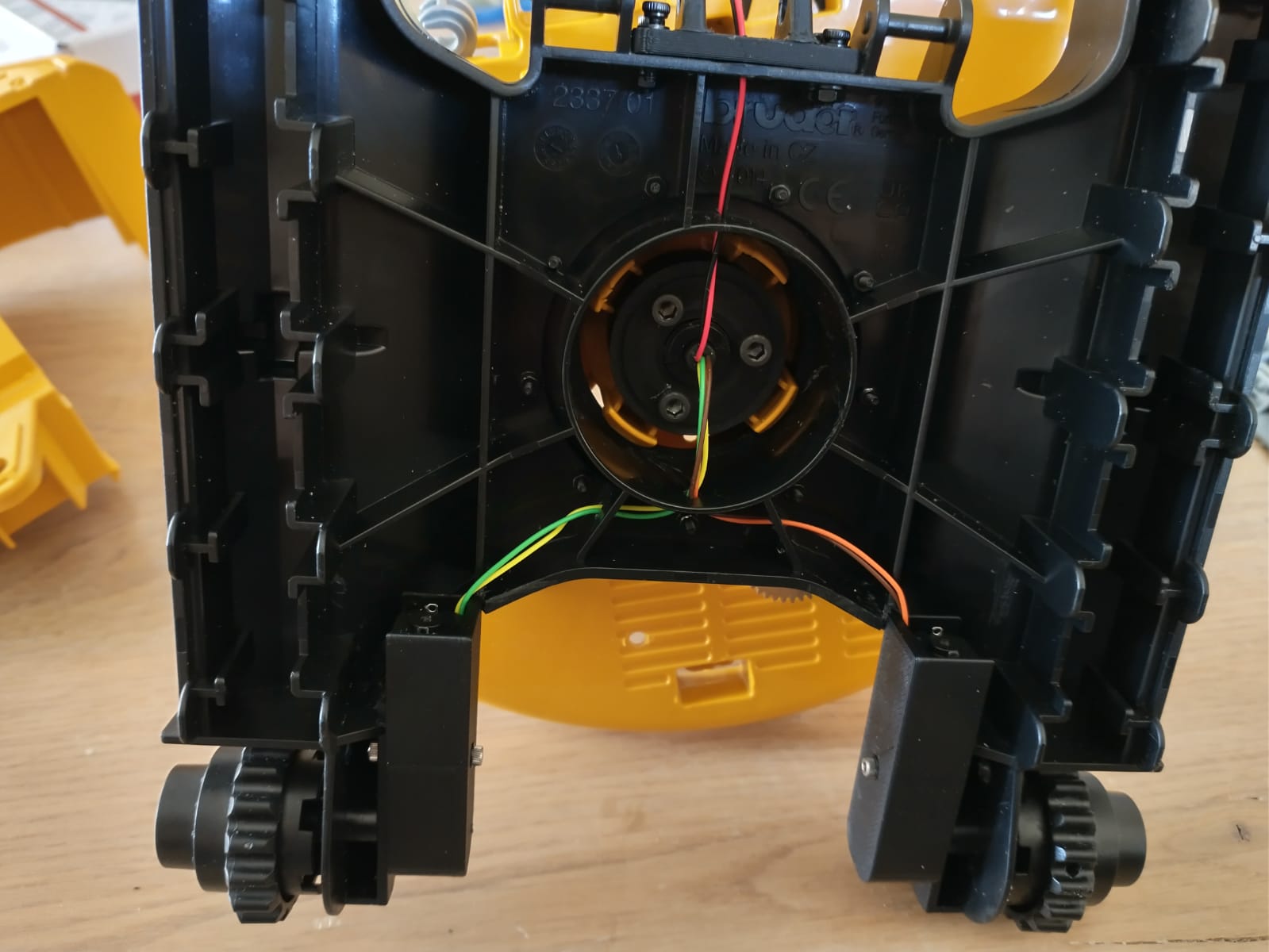

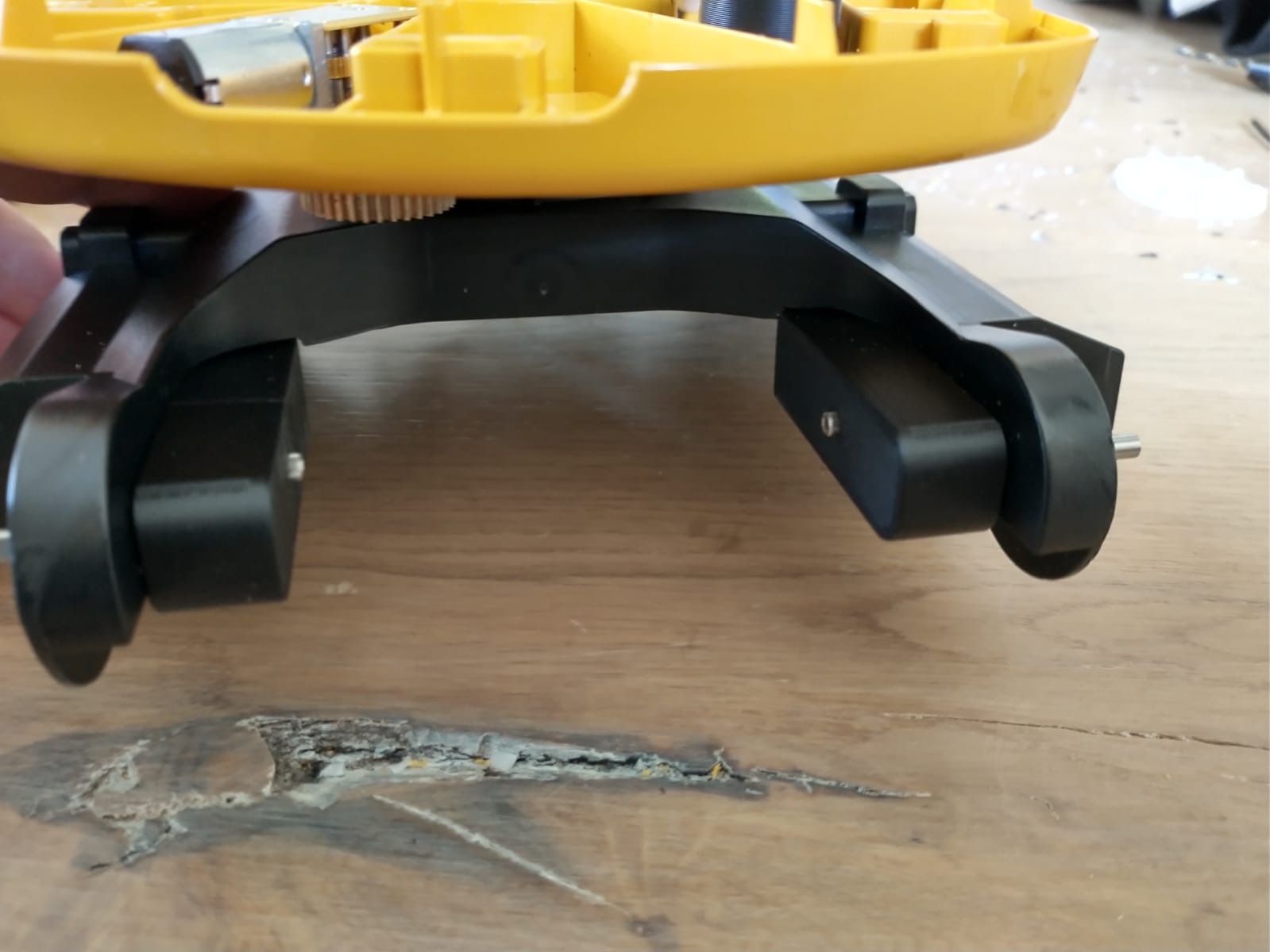

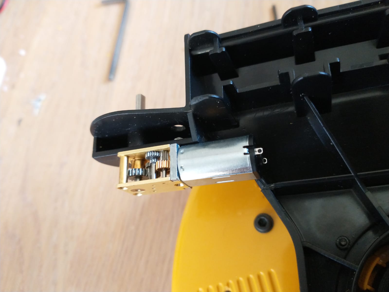

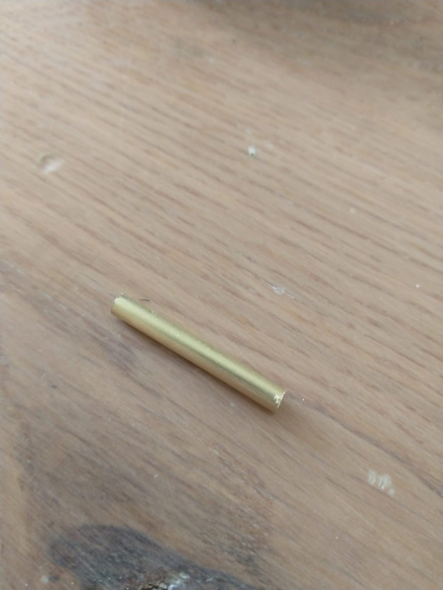

Eerst de aandrijving aangepakt. Hier heb ik de originele asjes verwijderd en het gat waar die asjes inzaten groter gemaakt. Vervolgens ook in de sprockets de gaten uitgeboord en hier een messing buis 4x0,5 ingelijmd. Deze over de as van de n30 motoren geschoven en met een stelschroef vastgezet. Om de motor te bedekken heb ik een kapje geprint en vastgeschroefd:

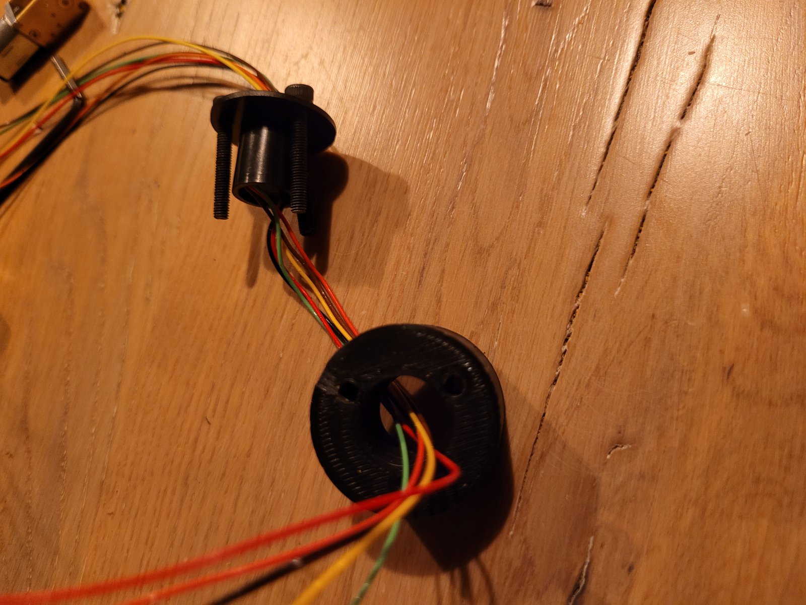

Om het stroom van de bovenwagen naar de onderwagen te krijgen, heb ik een slipring gebruikt. Deze heb ik met een opvulbus vastgeschroefd aan de bovenwagen:

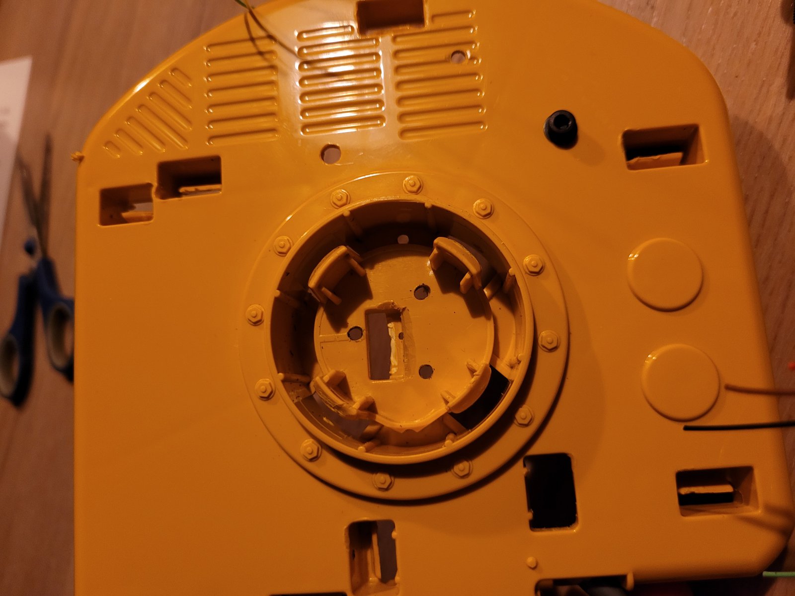

Om het spul te laten zwenken is er uit een groot nylon tandwiel een gat geslepen zodat die over het bestaande draaipunt heen kon worden bevestigd. Dit alles met 9 boutjes vastgezet. Ook de motor voor het zwenken gemonteerd, hier zit een messing tandwiel op:

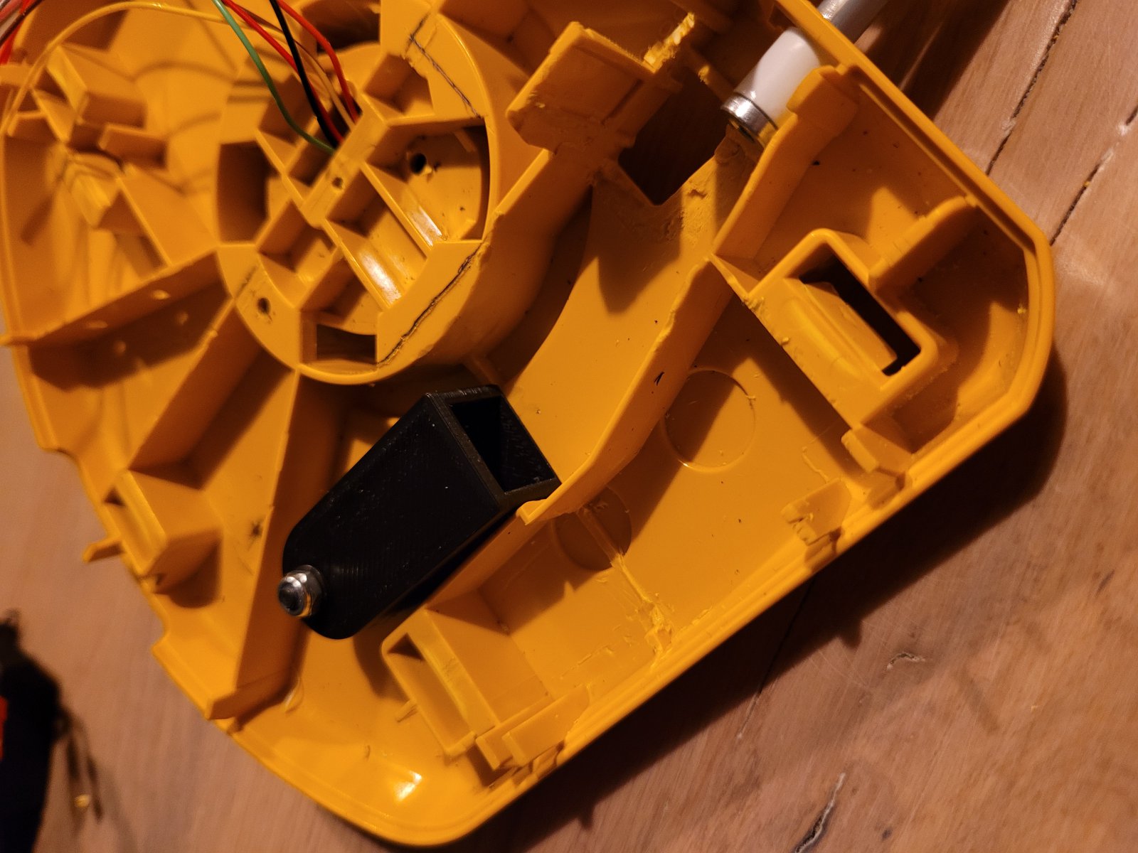

De behuizing voor het zwenken van de giek ook gemonteerd:

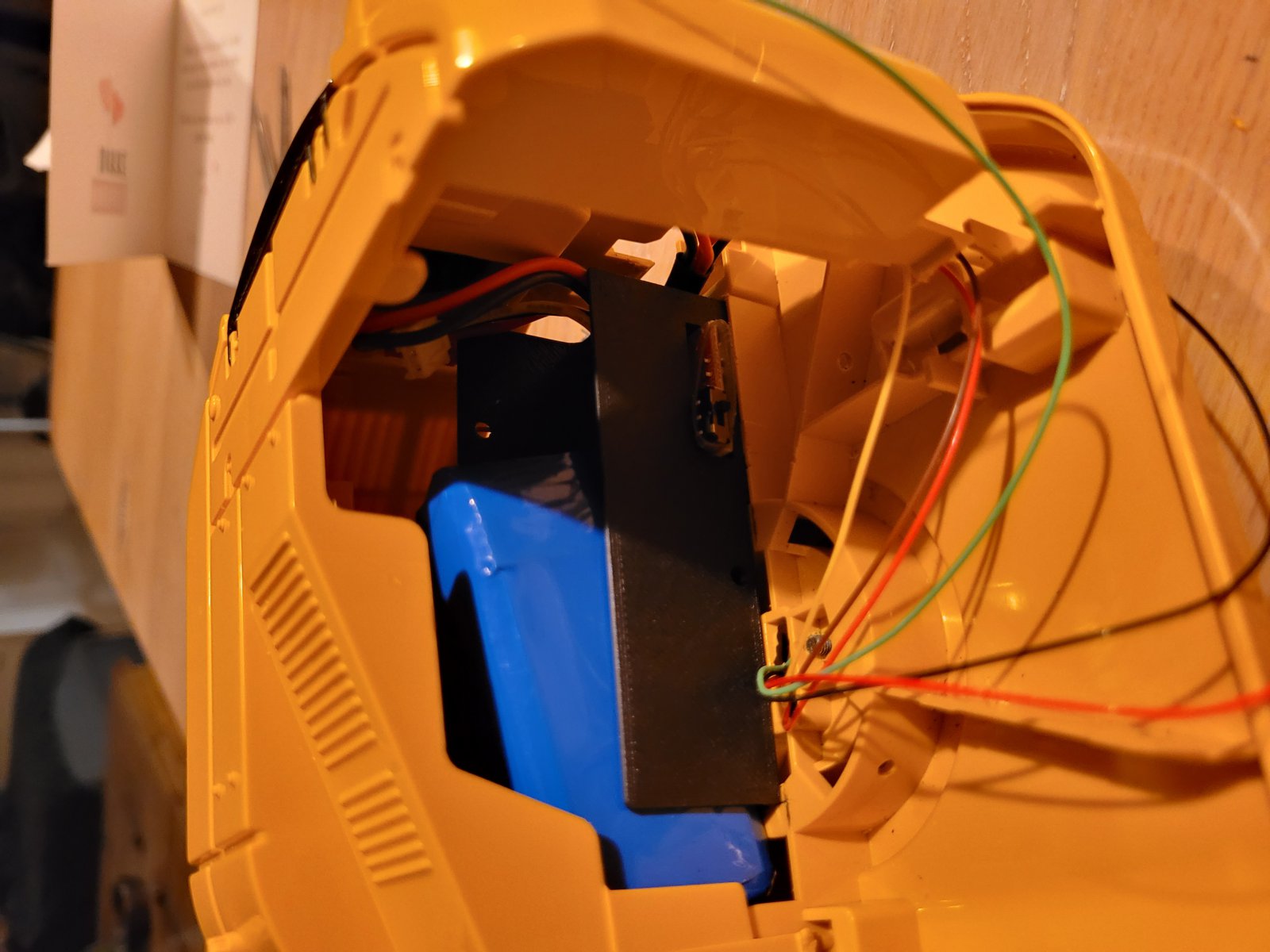

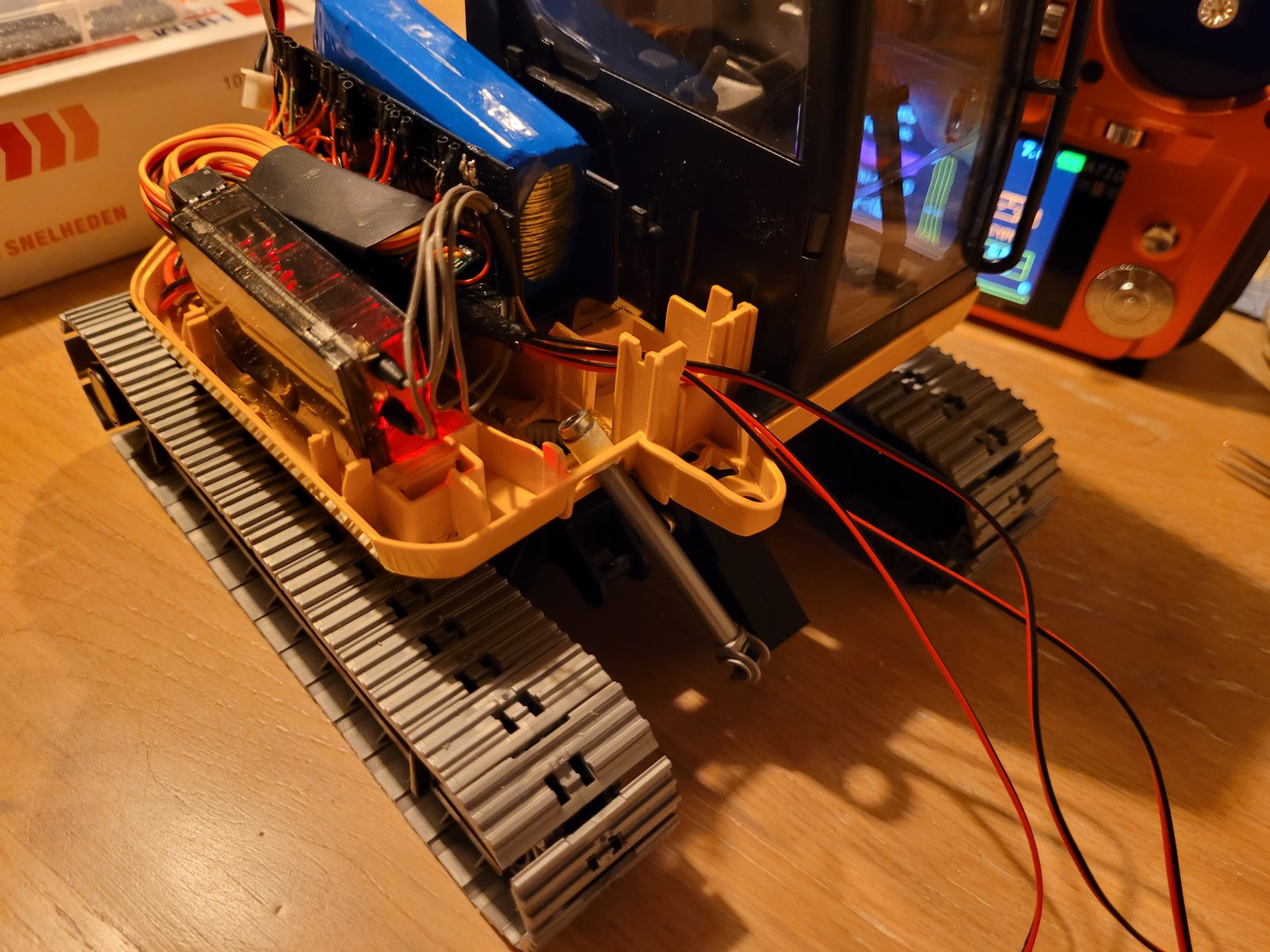

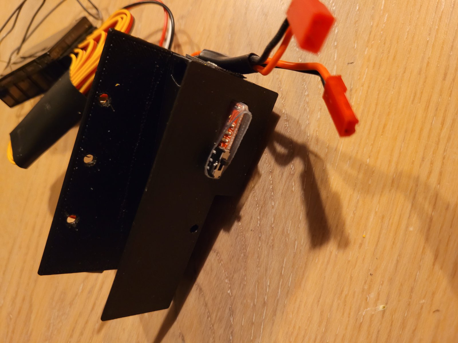

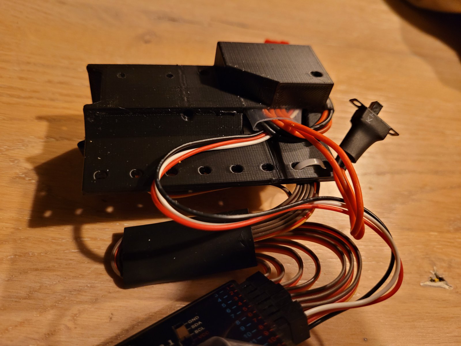

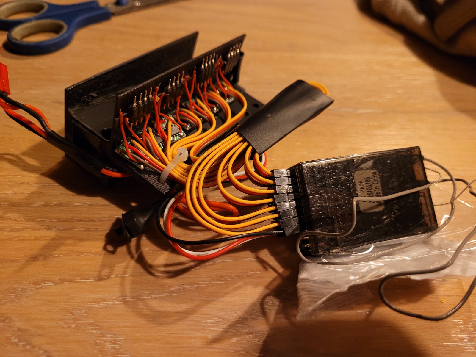

Toen aan de slag met de elektra enzovoort. Ik wilde het alles een beetje netjes een plek geven, zonder al te veel in het model te zagen en te slijpen. Na lang te kijken en te denken wat handig was, een mooie oplossing gevonden. Een 'houder' getekend en geprint waar de esc met stroomvoorziening voor de ontvanger, de overige esc's en de accu een plekje hebben gekregen. Om de accu uit het model te krijgen, met een gat moeten maken in de achterkant. Jammer, maar wel de meest schone oplossing.
Ondestaand de 'houder' voor de elektra

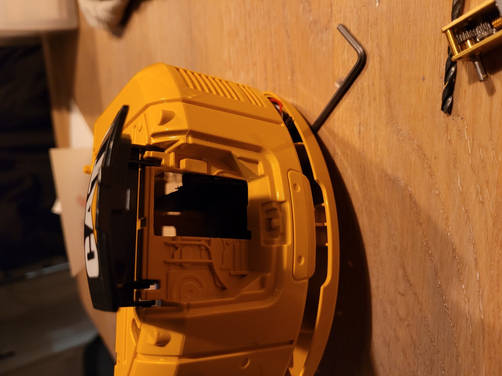

Hieronder het gat voor de accu, die mooi achter het originele klepje kan worden opgeborgen:
Aan de binnenkant ziet het er als volgt uit, alles zit mooi op z'n plek:
