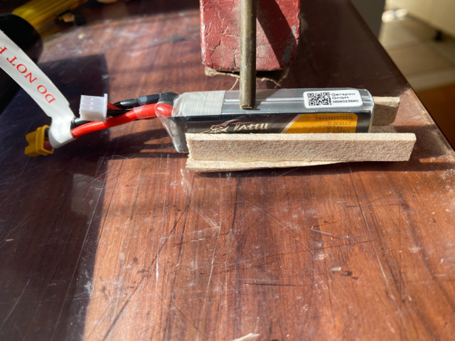

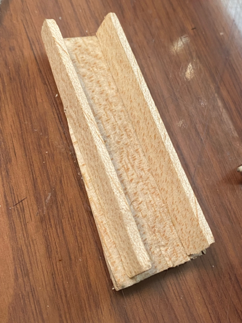

Een accu slede voor achter de servo’s. Traditioneel uit balsa.

De slede is niet zo bijzonder.
