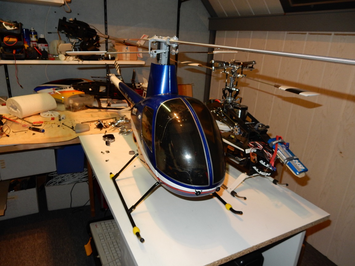

Ik ben dus nu de eigenaar van een heuse Oldie, een Moskito R22 Robinson:
Ik doe hier voorlopig niets mee maar ik heb genoeg onderdelen om eens wat te experimenteren, ik wil eens onderzoeken of ik deze R22 flybarless kan maken! ik heb extra koppen dus wie weet kan ik wat verbouwen en aanpassen om hem flybarless te vliegen.

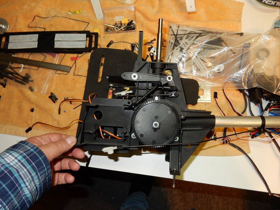

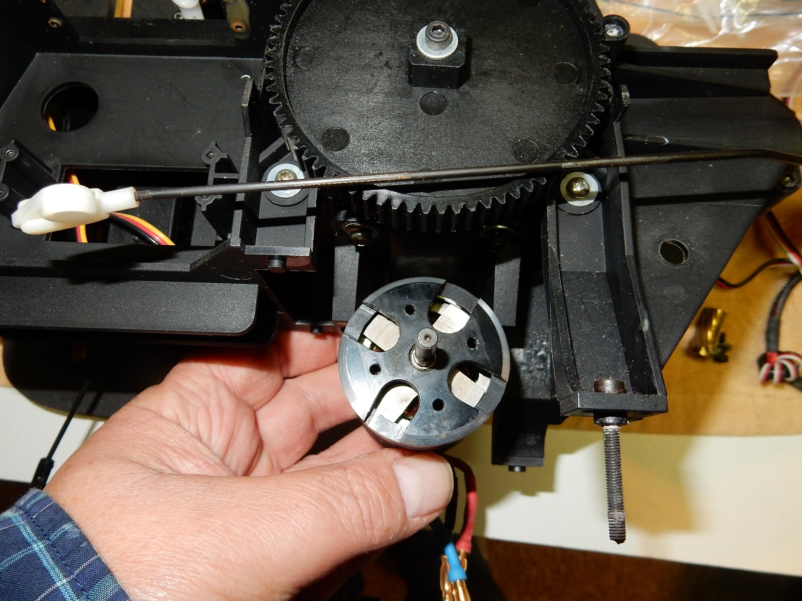

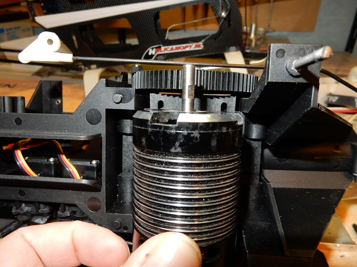

Het andere mechaniek wil ik wel ombouwen naar elektro en zal nog wel wat uitdagingen hebben, ik heb een 1620 kv motor liggen maar heb nog geen flauw idee of deze wel geschikt is. Ik moet een motor steun gaan fabrieken en dat is niet zo'n heel groot probleem, ik heb echter nog geen enkel idee wat voor een motor tandwiel i moet gaan zoeken dat past op het hoofdtandwiel en hoeveel tand dit moet zijn. Daarnaast moet ik dit tandwiel op een of andere wijze op de motor as zien te knutselen. Gelukkig heb ik de beschikking over mijn eigen engineer zie in het bezit is van een draaibank en samen met hem weet ik zeker dat we iets kunnen verzinnen.
Genoeg te doen en ik zal hier mijn vorderingen posten.

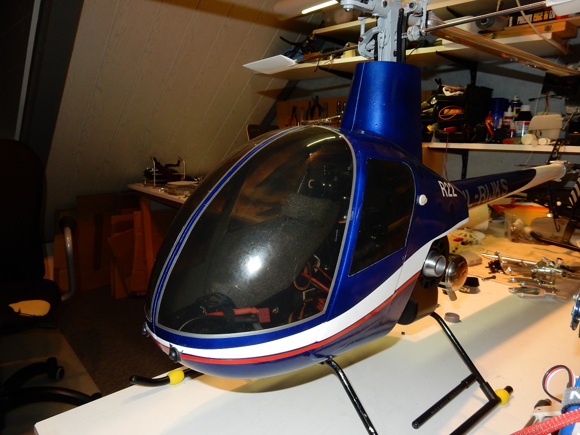

Ik laat de brandstof motor erop zitten en wijzig voorlopig niets aan dit schattige slagroomkloppertje. Ik heb nog een 2e mechaniek en die wil ik wel ombouwen naar elektro, daarnaast heb ik heb ik 2 rotorkoppen extra en wil eens kijken of ik hier iets mee kan om de elektro uitvoering in een flybar versie uit te voeren. Ik heb echter nog geen idee waar ik tegen aan loop als ik een van de koppen ga aanpassen.
Eerst maar eens zien hoe ik de elektro aandrijving erop kan knutselen en vliegend krijgen en dan het volgende .
Ik weet niet of je deze site kent (http://www.mhm-modellbau.de/robbe-moskito.php) maar daar staan de onderdelen op die je nodig bent voor de ombouw naar elektro,
ik heb zelf bij mijn eigen moskito de motoras vervangen door een langere en daar de originele koppeling opgemonteerd.
Dit geeft bij het starten een apart geluid.
Uiteraard had ik die shop al gevonden maar wil eerst kijken of ik zelf iets kan verzinnen. Maar je dat je de koppeling van de brandstof motor op een elektro motor hebt gemonteerd? Ik ben dat nl zelf in eerste instantie ook van plan maar weet niet hoe ik met de tandwiel verhouding wegkom.
Dat stelt natuurlijk geen ruk voor: selecteer een motor, die met het aantal cellen van jouw keuze op hetzelfde toerental als een brandstofmotor uitkomt.
Reken voor die moskito op 13000~14000 toeren, en ongeveer 1000W continue, dus mikken op een motor die onbelast tegen de 15000 toeren draait op jouw cellenaantal, zit je een heel eind in de goede richting....
