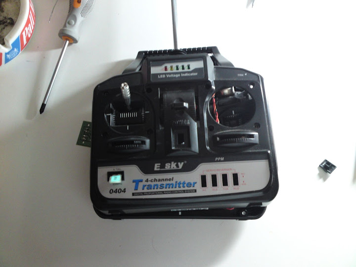

Dus ik kon het niet laten daar mijn schroevendraaier in te zetten.

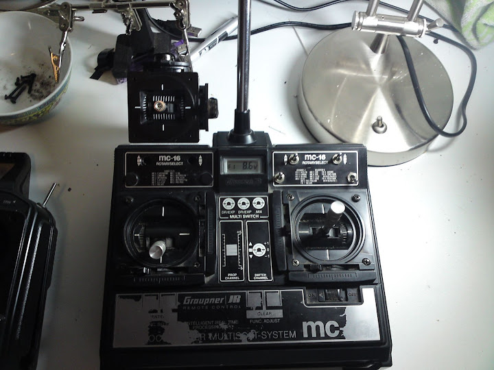

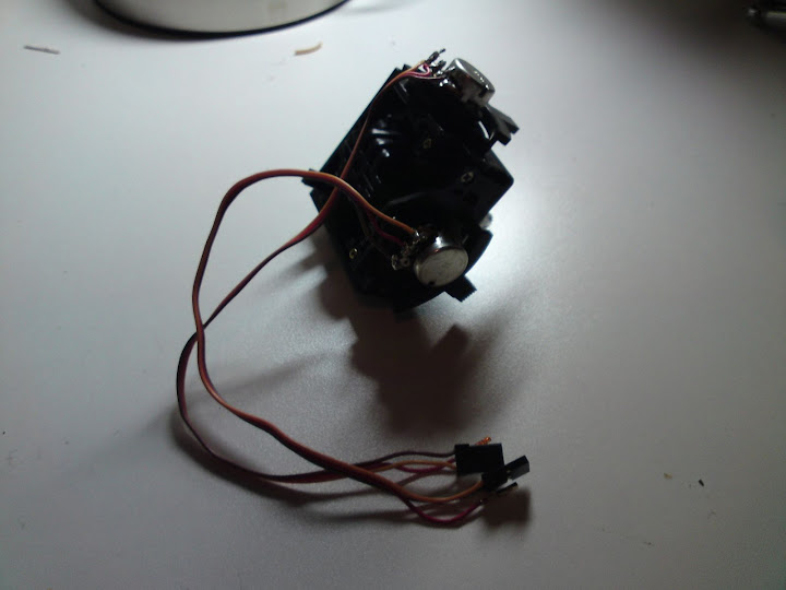

Kijk een wat een leuke Joystick die kan ik vast wel voor mijn camera gaan gebruiken.

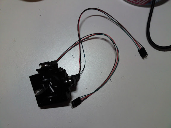

Ik heb er twee servo kabeltjes eraan gesoldeerd en de middelste draad uit de stekker gehaald.
Ik heb er ff een filmpje van gemaakt.

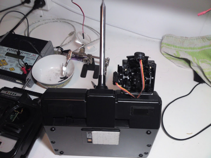

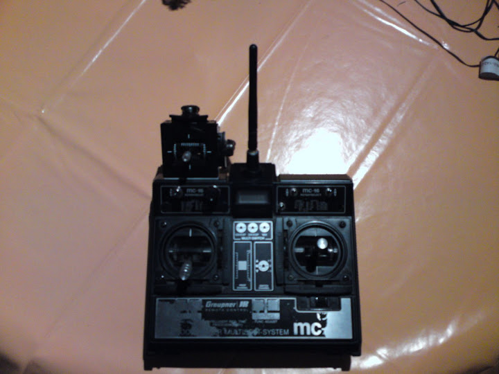

maar waar moet ik dat ding nu opplakken.
Aan de linker zijkant leek het mij niet zo handig.
Zo is die geworden.
En de voorkant!

Dus je gaat je pan en tilt bedienen met die joystick? Top:). Goed je kist uittrimmen, de kist een tikkeltje neuslastig maken, en dan fijn om je heen kijken:).
Ben benieuwd naar je video's:)!
Das idd een mooi idee.
Ik heb het anders opgelost: Pan op rudder, en tilt op een traploze schakelaar op de zijkant van de MX22.

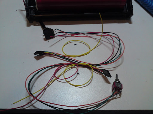

Vandaag ben ik toch gaan shoppen voor een verdere uitbreiding.
Gekocht
3 standen schakelaar
1 potmeter 5k lineair
6 molex 5 aderige stekkers
Hier een klein schematje.

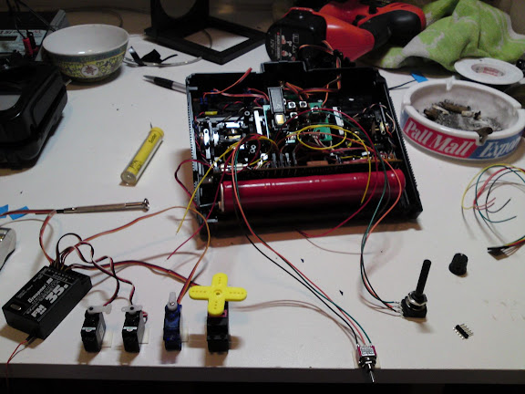

de test mode
Het tweede filmpje

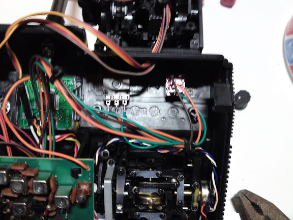

De inbouw
Gelukkig kwam ik er ook achter dat het kabetje van de accu niet in orde was.
Hier heb ik gelijk een ander draadje aan gesoldeerd.

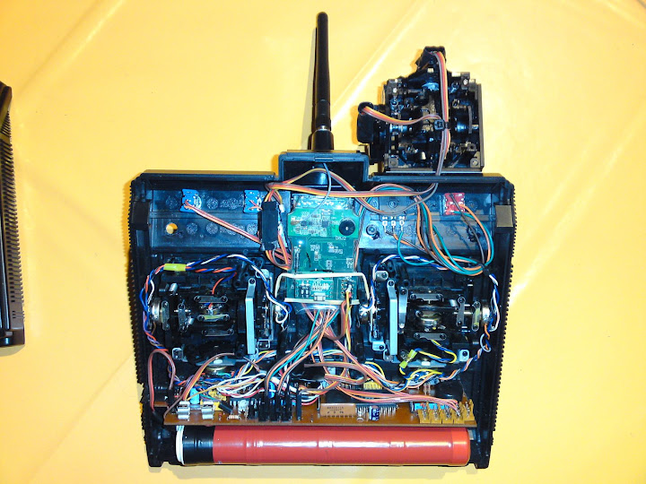

HET WERKT !!!!!!!!!!!!!!!!!!!!!!!!!!!!
Het eind product
Jongens bedankt he!!!!!!!!!
