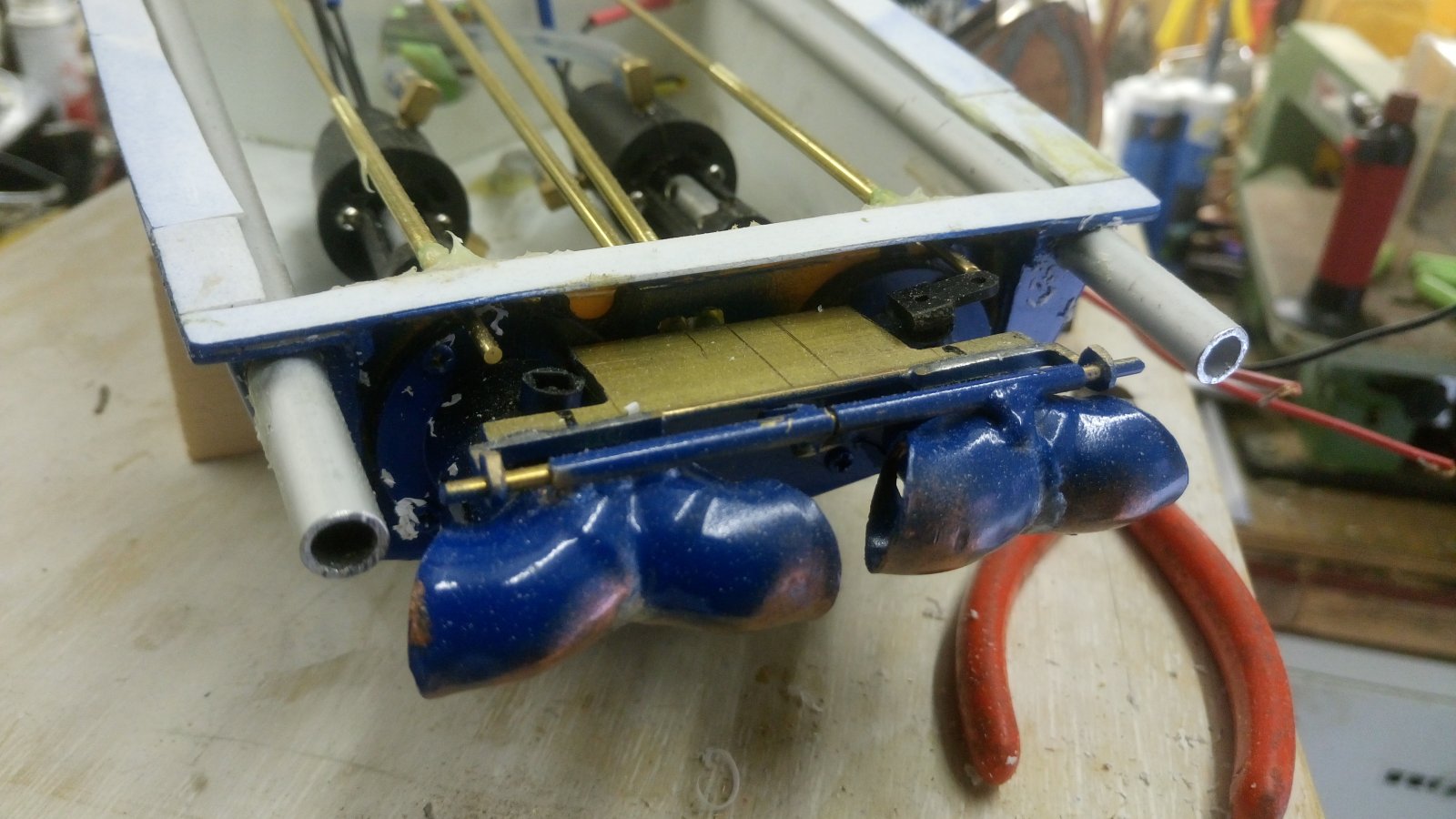

Na het bouw verslag van Bertus te hebben gezien en er
toevallig op M-Plaats te koop stond kon ik het niet laten.
Maar dan met twee water jets.
Twee jets van 15mm bestelt.
Het is wel een heel slap model maar hier en daar wat verstevigingen dat lukt wel.
De zaag er in en de schroef en zo er van onder.
Bijlagen
    144,2 KB · Weergaven: 191
    144,2 KB · Weergaven: 135

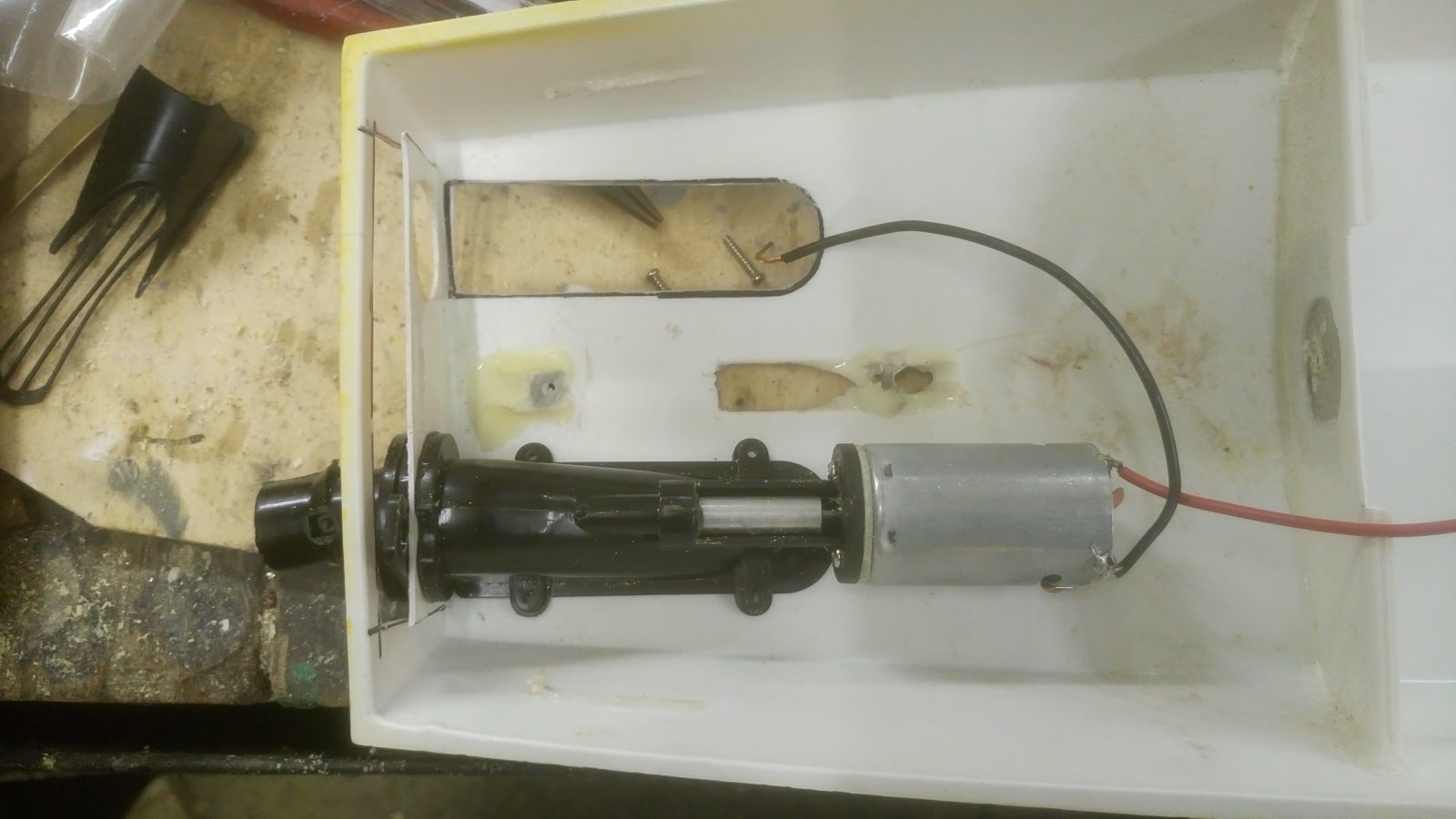

Er moet wel het een en ander aan gepast worden.
En wat gaten dicht maken.
Eerst de jets is getest in het zwembad van de kinders.
Nou valt dat even tegen dat is niks zonde van al dat werk.

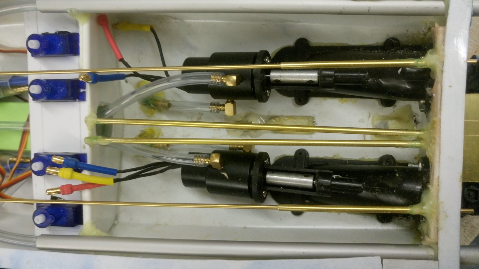

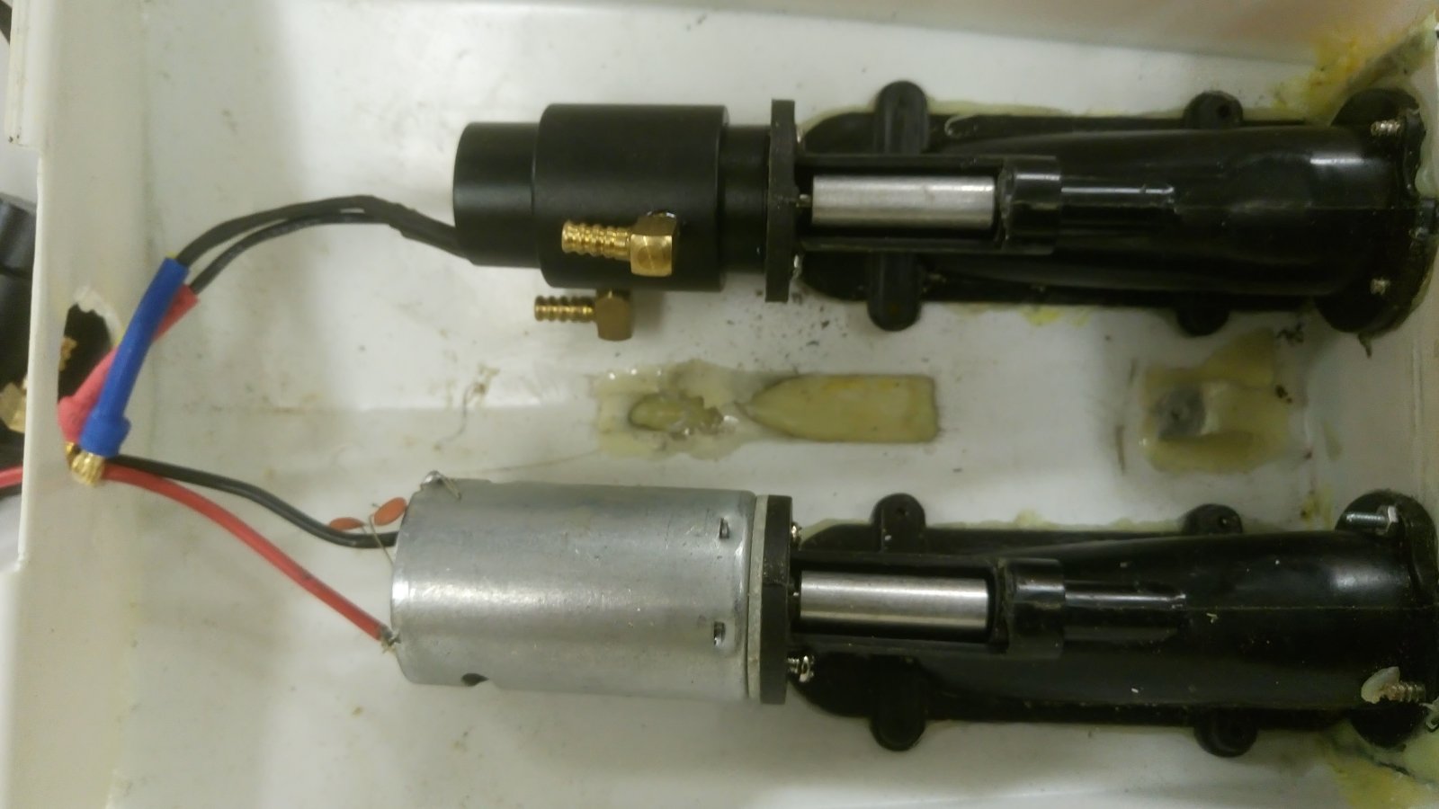

Maar eens kijken voor borstel loze motoren.
Motoren gevonden met regelaars en water koeling.
Heb hier verder geen ervaring mee we zien wel.
Jets met twee componenten vast gelijmd en vier schroefjes van onder
en vier in de hek plaat.
Het koel water komt tijdens het varen binnen eerst via de motoren dan de regelaars
en door de aluminium buizen weer naar buiten.
Daar moeten geen liters per minuut door heen voor mij werkt prima zo.
