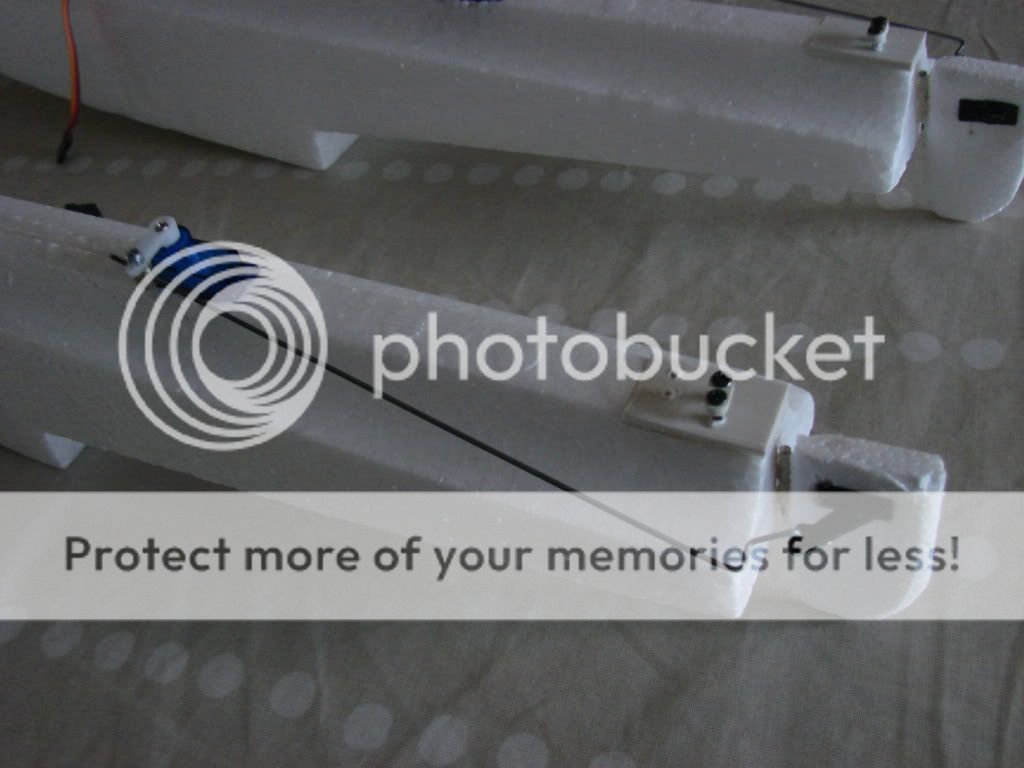

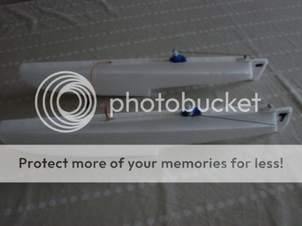

Gister had ik bij Quartel een setje drijvers voor de minimag besteld.
ik had het plan om het niet orgineel te doen maar 2 waterroeren met servo,s aangestuurd in elke drijver 1.
ik ben al een eind op weg de servo,s zijn ingebouwd en de roeren zijn al gemaakt incl. de besturing.
zie hier het resultaat:
morgen nog even de kabeltjes verlengen en als ik zin heb mischien nog even naar een grote plas om hem te testen.
zoiezo eerst even in het zwembad om de werking van de roeren te checken.
en dan natuurlijk vliegen op zeumeren op de watervliegmeeting!!!
Grt wilbert
Ik geloof niet dat het werkt .
De drivers komen door de 2 styro roeren nooit op de step om los te laten van het water .
En het orginale waterroer heb je als roer in de lucht nodig als er drivers onder zitten volgens multiplex .
Pas dus maar op dat hij niet voor Zeumeren al kapot is.

Met genoeg vermogen krijg je alles wel los maar elke landing is alsof je een anker uit gooit.
Vrees dat Johan gelijk hebt, die roeren zijn zo dik dat de drijvers niet normaal op de step komen en je dus de kist niet normaal van het water af kan vliegen.
Verschil met de roeren in en de roeren uti het water kon ik zelfs merken met m`n ex 1:4 Super Decathlon.
ok, dan maak ik ze wel een stuk dunner en van balsa.
volgens mij valt het wel mee voor extra sturen voor de drijvers?
je stuurt hem tog met rol en hoogte door de bocht? dus dan heeft het extra roer geen zin in de lucht.
en ja het werkt nu 100%.
heb de roeren van balsa gemaakt een ingefolied, had hem vanmiddag even in het zwembad gezet en daar wil hij al rondjes in varen.
nog een paar klijne dingetjes en heb mischien een Ubec nodig voor de stroomtoevoer van servo,s.
ik weet niet precies hoeveel Ampere bec (staat niet op de sticker) er op zit maar 6 servo,s op een regelaartje ik weet niet of dat goed gaat.
Met een goede bocht heb je toch wel richtingsroer nodig.
En vooral met drijvers eronder vinden de kisten dat fijner.
Piloten die niet met het richtings roer kunnen vliegen krijgen snel problemen op het water .
Ik heb helemaal geen roeren aan de drijvers van de 2 Fourstars
Gaat dus alleen via het richtingsroer.:D
Werkt ook goed op het water.
Mvg Johan
