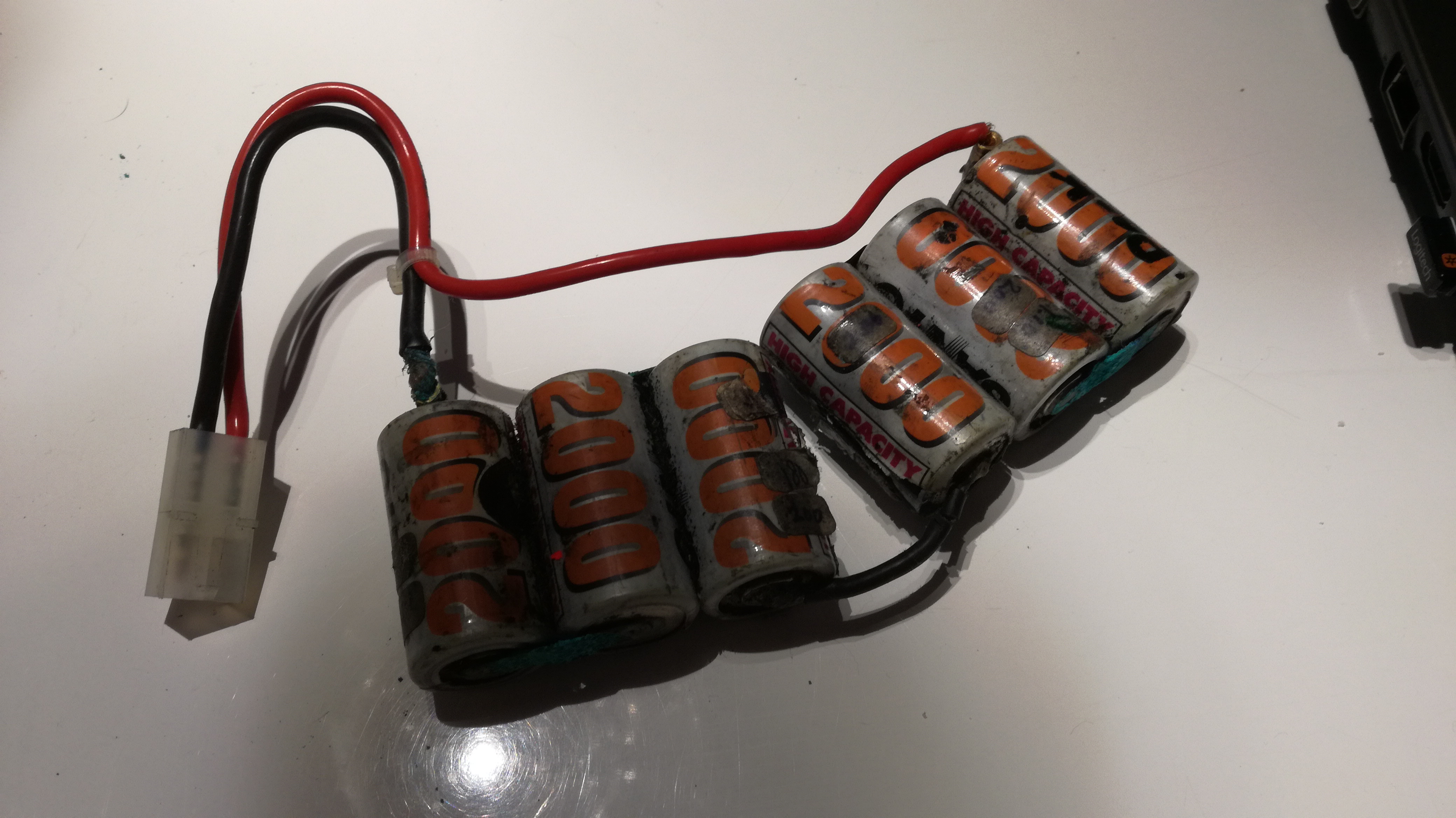

Ik vraag me af of iemand mij kan helpen. Ik heb een oude schumacher sst sport rc auto waar voorheen een accupack van 2x3 1.2V RC2000 Nickel Cadmium cellen in zaten.
Ik wil deze auto helemaal gaan updaten. Dus een nieuwe ontvanger, regelaar en motor.
Nu Vroeg ik me af "bestaan er vervangende lipo accu packs die op dezelfde plek passen als de oude accu packs. Of bestaan er vervangende cellen waarmee ik zelf z'n pack kan maken
Zie fotoś

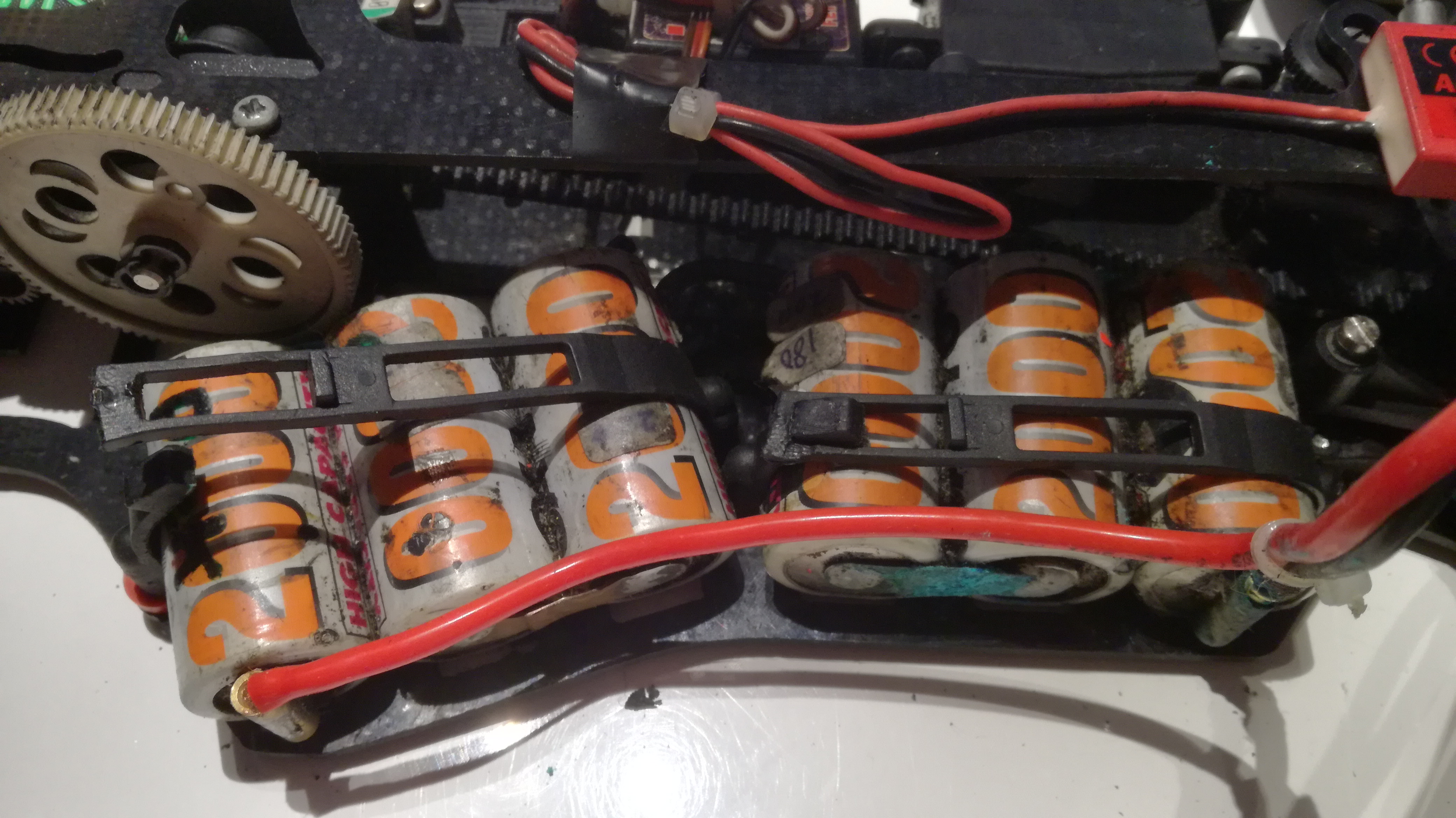

Bedankt voor je antwoord, maar mijn vraag ging eigenlijk meer over de form factor van de accu pack. Zoals je op de foto kunt zien heeft de auto een speciefieke vorm om de accu in te zetten.
Ik kan dit natuurlijk ombouwen. maar een mooiere oplossing zou zijn als de accus in de oude plaats konden worden vastgezet.
Dan neem je 2x 2s en doe je de packs parallel schakelen. Wel draden inkorten en... goudstekkers solderen (niet meer blik van vroeger ).
kijk even naar de afmetingen van de 1S packs die ze voor o.a. 1:12 electro gebruiken,
als je er daar twee van in serie set, kom je goed uit, wel iets hogere spanning.
2x 1s in serie levert dezelfde spanning op als 2x 2s parallel, namelijk nominaal 7.4V, maar bij volle LiPo al snel 8.4V. Dat is dus hoger dan 6 NiCd cellen. Daarnaast levert een LiPo al snel meer current als daar om gevraagd wordt (meer als een NiCd of NiMh).
Wat je mee kan nemen in de afweging voor 2x1s in serie of 2x2s parallel is of je misschien andere toepassingen hebt voor losse 1s cq 2s LiPo-packs. Sowieso is het goed je te bekwamen in het solderen van connectoren (vertinnen draden, etc. ... vermits je deze skills nog niet hebt).
Dit heet een saddle pack en zijn in dit formaat ook in LiPo te vinden, Ik heb ze zelf van LRP en Turnigy
