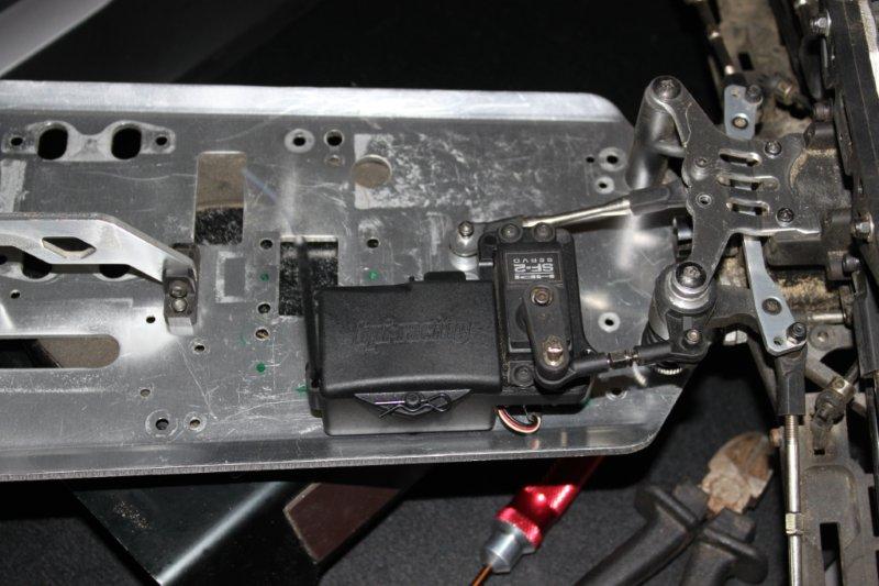

Receiver box inmiddels ook geplaatst en de stuurservo op zijn plek. Draait keurig soepel, en de 3 gaatjes extra in de bodem keurig verzonken.
full

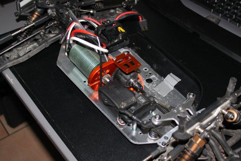

Daarna ook maar even het center diff voorzien van nieuw tandwiel en lagers als proef even op de mount plate in het midden gezet. Gelijk de motor er ook bij.
Moeten nog een keer los, ivm de missende diff houder. (esc staat er nog los bij, evenals de plastic verbreder, waar straks de lipo's bij komen)
full

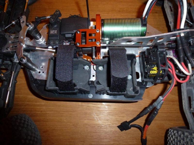

Eigenlijk een hele makkelijke ombouw, het enige wat ik heb moeten doen uiteindelijk, waren de gaatjes voor de lipo houder, en de receiver/servo box, boren in het chassis.
En het stuurarmpje ingekort met de dremel.

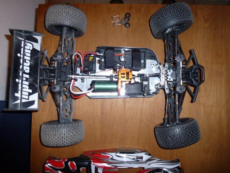

Boven aanzicht:
full

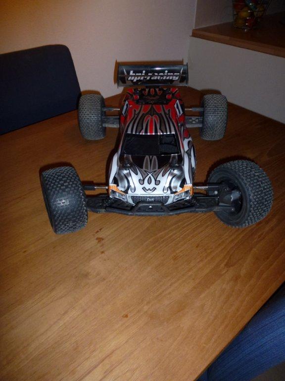

En vooraanzicht met kap:
full
Wel aan de rechter kant niet de verbreder geplaatst, zoals links (onder de lipo houder).
Want daardoor kon ik de nitro kap nog hergebruiken, uitlaat uitstulping valt precies over de verbreder heen.
Nog to do: gaten dichtmaken van de nitro kap, die zijn nu niet meer nodig.
