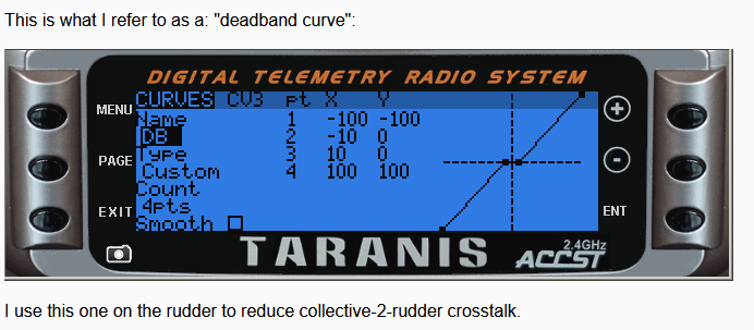

Mag ik vragen wat jullie dan doen met de pitch curve? Op internet word ik er niet zo wijs uit. Mijn engels is niet zo best. Ik ben wel benieuwd of dat wat opleverd.
Plaatje zegt meer dan woorden..
Zo zorg je ervoor dat de zender een stuk beweging van de stick "overslaat"
Bekijk bijlage 611051
Wel een verkeerd plaatje zo krijg je juist deadband erbij.
Je moet iets maken van
X. Y
-100 -100
-1. -5
+1. +5
+100. +100
In het midden van de curve een stukje curve wat nagenoeg verticaal is ipv iets perfect horizontaal zoals in het plaatje.
ik zal vanavond eens een foto van mijn pitchcurve maken..
Die staat inderdaad enigszins zoals jij zegt
Ja dat plaatje had ik ook gezien en dacht ook dat ziet er gek uit, vandaar mijn vraag hier. Maar ik had dus gelijk... streepje moet zeg maar verticaal staan.

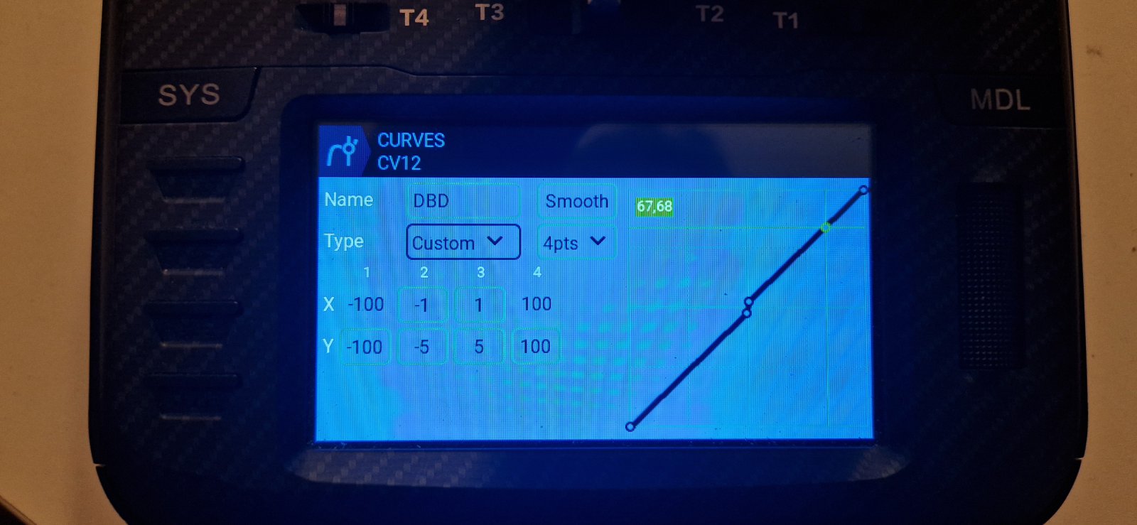

Fototje van de anti-deadband curve.
Deze wordt alleen gebruikt op de cyclics (roll, nick).
Staart en pitch curve zijn gewoon lineair.
Op staart wel wat expo.
De settings zijn orgineel afkomstig van Jonas zelf.
Heb volgens mij wel een beetje veranderd zodat het voor mij goed voelt.
Meen dat de anti deadband eerst nog een grotere stap had. Maar vondt dat weer heel direct en zenuwachtig vliegen.
vergeten foto te maken:D
maar zo ziet het er bij mij ook uit
Ik heb het ff gefine tuned tot hij exact buiten de dead band zat.
Bij mij is de rest gewoon lineair.
