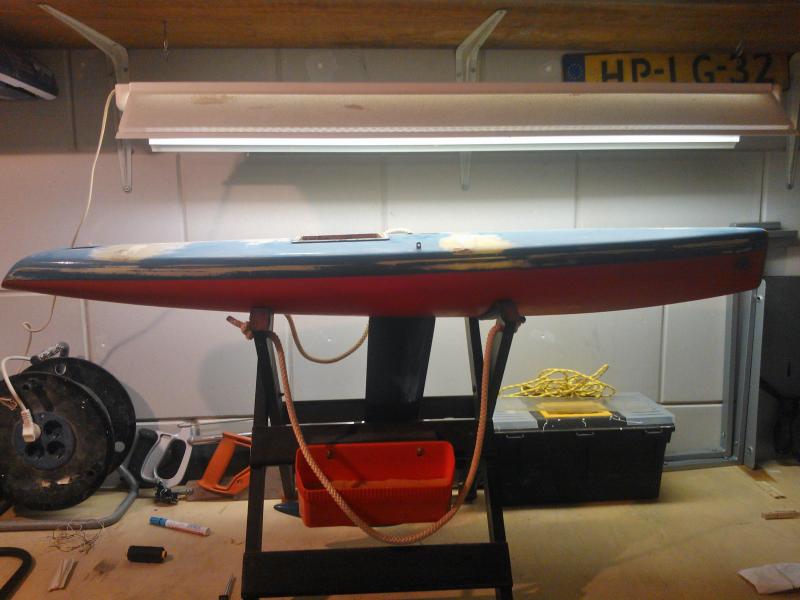

Jaren geleden heb ik een Marblehead romp met kiel, dekluiken en roerblad overgenomen van iemand. De beste man had de romp gebruikt als middelste drijver van een triamaran. Dit was een samenstelling van een Robbe Topcat inclusief het tuigage hiervan.
full
Mijn bedoeling was om van de romp weer een M-klasse te maken om vrij mee te varen.
Helaas heb ik geen origineel tuigage meegekregen, dus ik heb geen idee hoe ik de mast e.d. moet monteren, of hoe die er überhaupt uitziet. Uiteraard kan ik zelf wel wat verzinnen met de informatie beschikbaar op internet, maar bouw liever het origineel.
Het model is gemaakt van glasmat met een matrix van Polyester. Verder zit er een zwaardkast in waardoor de kiel afneembaar is.

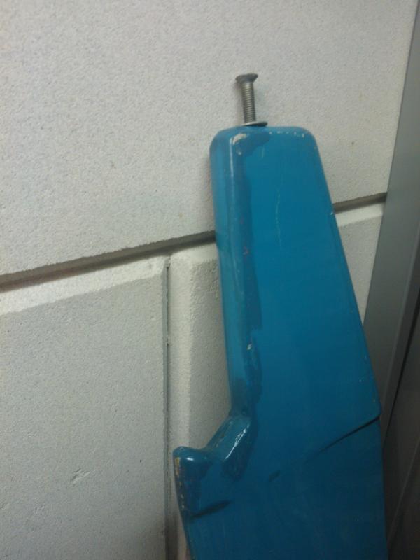

Op onderstaande foto zie je bovenin een slotvormig gat (Radius van 8mm, totale lengte 32mm) met daaronder een klein gat. Dit laatste gat is om het zwaard te borgen met een bout. Vervolgens ontstaat er dankzij de uitsparing in het zwaard een rechthoekige ruimte eindigend in een negatieve wigvorm/punt. Het slotvormige gat zit er precies boven.
Toen het model als nog een triamaran was, zat de mast hier ook precies boven. Heb toen gevaren met het model wat goed ging. Overigens was de kiel toen vervangen door een vin, welke exact zo was gemaakt als het zwaard.

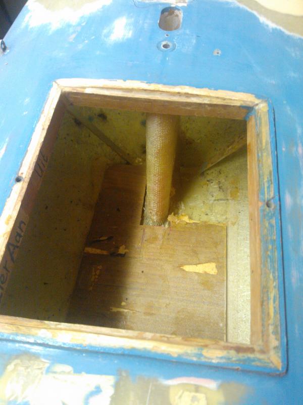

Verder zit er precies op die hoogte in de romp een aluminium beugel waaraan de mast zijstagen vastgemaakt zouden kunnen worden. Dit is ook op de foto te zien.
Vandaar mijn idee dat de mast in de zwaardkast werd gezet. Een swing-rig sluit ik bij deze uit vanwege de verstaging beugel. Deze is op zo'n manier in gelamineerd dat dit nooit achteraf is gedaan naar mijn idee.

mastvoet /romp/kiel , als de mast op de plaats sleufslot word gezet heb je voor demast verstelling een mast controler(drukker) nodig ,hier mee kun je druk onderin de mast (bolling)veranderen plus de mast kan niet naar voor en achter ,en wat betreft de hoek a/d kiel is om deze perfect te plaatsen en heeft door dit geen achteruit speling (grondloop e/d) als je alleen de konische kant hebt kun je door a/d grondlopen de kiel kwijtraken (boutje breekt af) dit moet je zien als een sckokopvanger ,swingrigg nooit op deze (klassevoorschrift toen der tijd)), anders was er een rond mastvoet met lagerbus ,
tja voor de rest kun je gewoon bepaalde beslag v/d huidige boten gebruiken , leuk en sucses.
