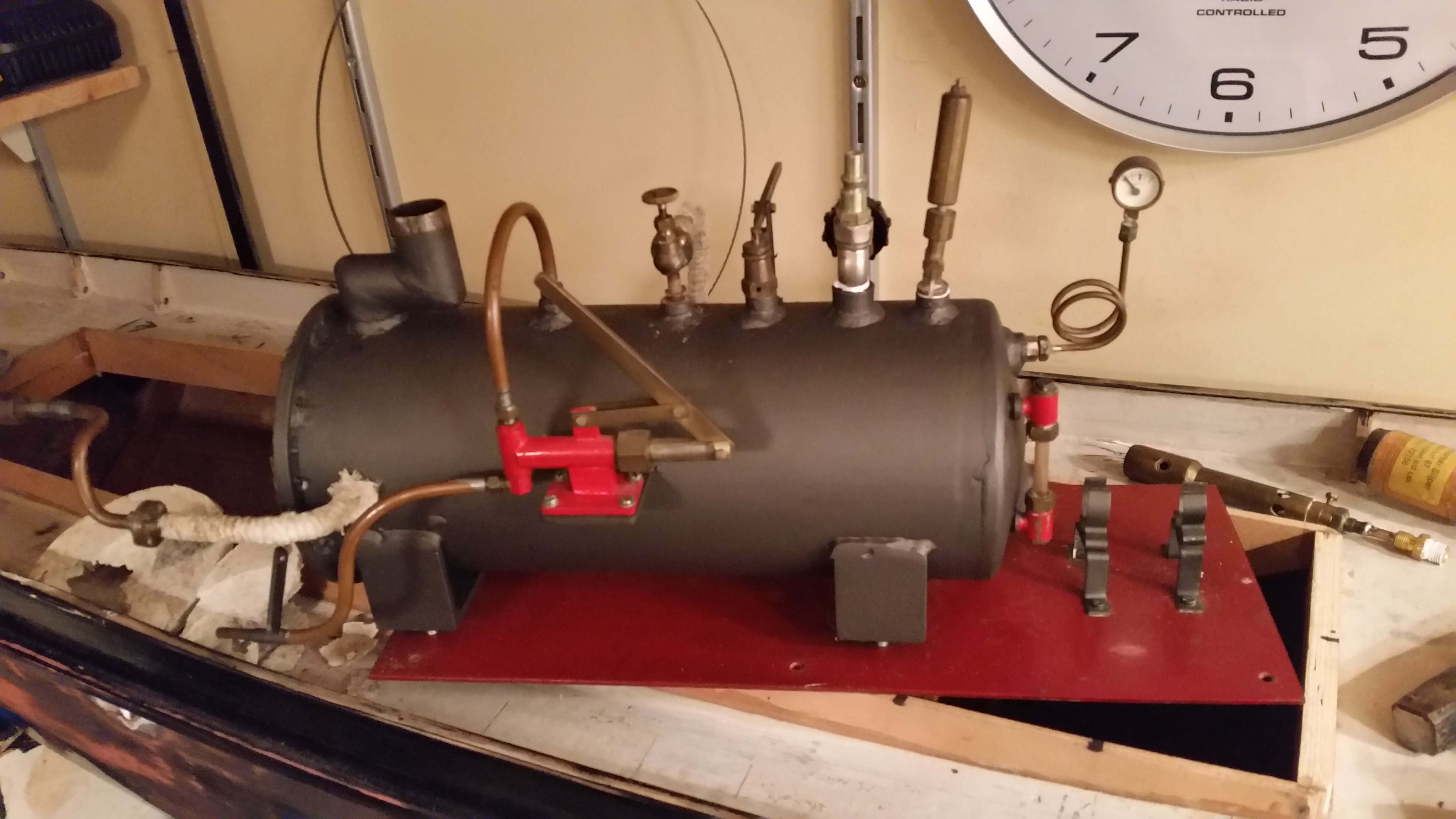

Wie herkent deze ketel ?
Heb hem via marktplaats gekocht maar kan er niks over vinden.
Foto is de achterzijde van de ketel, normaal afgesloten.

wat zit er na die 20 gaten in de plaat op die postzegel?
Is dat grote ondergat de vuurgang?
moet er wellicht dan nog een keerschot is?
lijkt me wat weinig doorstroom als die 20 gaten vlampijpen zijn.
zijn het steunpijpen die gaan lekken en je dan melden dat wanneer het steunbouten waren ze doorgerot zijn?
Ik heb er met een ijzerdraad in zitten porren.
Zijn ongeveer 25 cm diep, maar kan niet bepalen of ze nu taps toelopen of rond gebogen aan het eind.
Ben op het moment ook niet in staat om daar naar te kijken helaas.
Zo, even uit laten zoeken hoe en wat.
Het keert inderdaad aan de andere kant en komt dan hoger uit.
Oftewel de onderste 10 pijpen komen boven weer uit.
Een keerschot zou inderdaad logisch zijn halverwege de ketel.

Je kan het proberen. hoeft niet zoveel moeite te kosten dat schotje aan de afdekplaat.
Maar ik ben bang dat je te weinig trek hebt in de schoorsteen.
Stond hij daarom te koop wellicht?
Ik ga er over een tijdje wel eens mee klooien.
