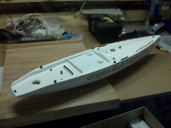

Foto van de mijne en hoe mijn luik sluit:
Luiken:
Zoals je ziet, heb ik ook boven het roer zelf een turn/lock luik gemaakt met behulp van een 3d printer, zoals dat bij mijn andere boot (Kyosho Seadolphin) ook zit. Hierdoor kun je het roer demontabel houden, normaal moet er een sticker over.
Het rote luik heb ik vooraan 3 klemmetjes geplakt welke ik met de 3d printer heb gemaakt, daar schuift het luik onder en dan fixeer ik dat door 2 servo hevels er over te draaien welke op m3 schroefdraad zitten.
Vergeet okk niet de open delen van de romp te vullen met iets wat drijft.... Als er water in je boot komt door lekkage, zal hij hierdoor niet zinken!
