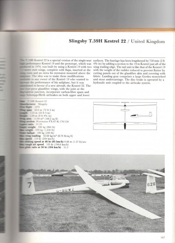

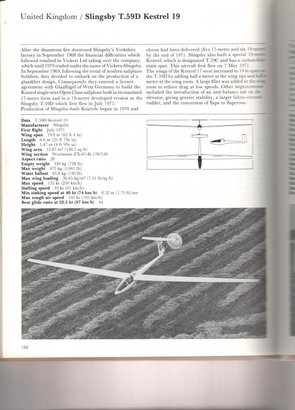

ik heb nog twee beschrijvingen en maatvoeringen voor je.
full
full
De romplengtes van de 19 en 22 mtr. zijn dus niet gelijk.
Ik hoop dat je er wat aan hebt
groet
Terence
