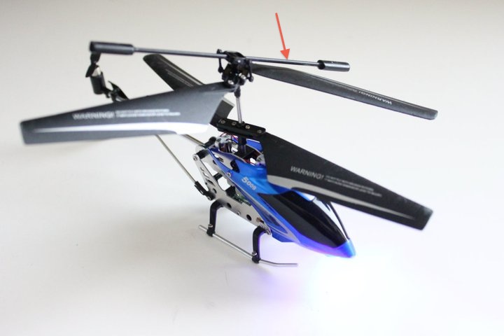

Beste forumleden eerst en vooral hoop ik dat dit onder de juiste map staat! Dit voorjaar ben ik naar London geweest en heb me daar in Hamley's (crazy big ass toy store) een klein rc heli'tje gekocht. Super dingetje, heel amateuristisch maar toch leuk om vliegen. Jammer genoeg kwam het 'onverwoestbare' heli'tje terecht te mijn metalen lamp. Met brokstukken tot gevolg. Nu, ik weet dat dit mss wat te amateuristisch is maar wie weet hebben jullie wel n oplossing. Hieronder zie je een foto van de heli en de pijl duidt aan waar het gebroken is. Het betreft het stabilisatie-stangetje. Heel jammer want zonder is die praktisch onbestuurbaar.. Ideetjes?
Je kan ze allebei even kort maken en dan de gewichtjes weer op de uiteinde maken. dan is hij weer bestuurbaar. Hij word er wel een beetje aggressiever van. groet, Dennis
je zou voor minder als ze je armen eraf doen! Merci voor de tip, ik kijk es of het mogelijk is.. Andere tips zijn nog altijd welkom!
het hele onderdeel eraf halen, de stokken aan beide zijden afslijpen doorboren, en een nieuwe staaf erin (zie vliegerwinkel in de buurt) En dan op de einden met een beetje goeie lijm de gewichten terugplakken
