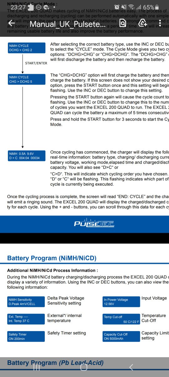

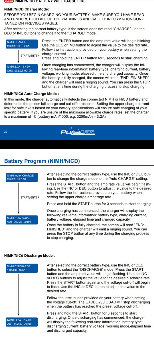

    Screenshot_20201224-233805_Drive.jpg Wat ik trouwens zie is dat er een safety feature standaard is ingeschakeld van 5000mah. Die zou ik uitschakelen of op 8000 zetten.
    Dit is een screenshot van de manual van uw lader. In nimh autocharge modes kijkt hij zelf wat het beste amperage is. Met een maximum van 5.0a ( wat u had ingesteld). Maar na dat de lader er 5000 mah heeft ingepropt stopt hij ook. Dat moet u verhogen. Staat onder , capacity limit setting: capacity cut off 5000mah. Die mag uit of hoger. Met laad programma hem wel op 5000 zetten. Die cut off is puur dat hij stopt na dat hij er 5000mah heeft ingestopt. Heeft niets met de laadstroom te maken
    Lijkt wel een zeer uitgebreide lader. Mooi dingetje
